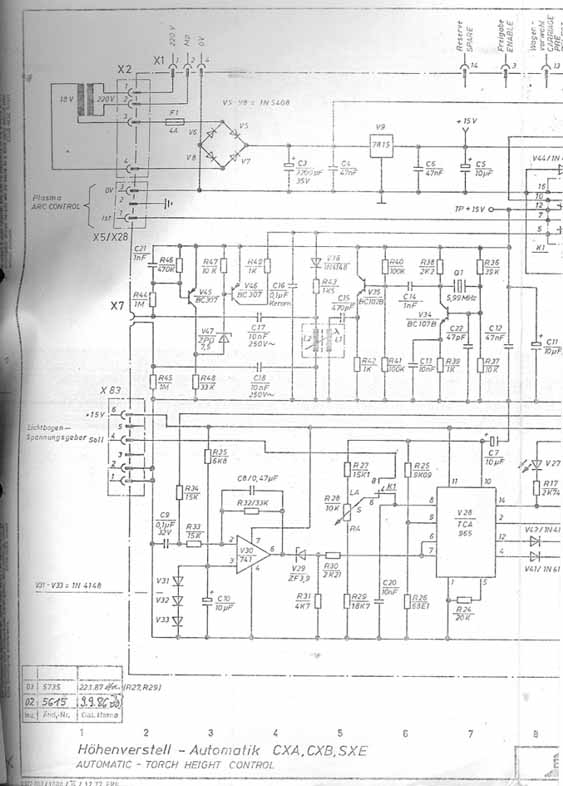

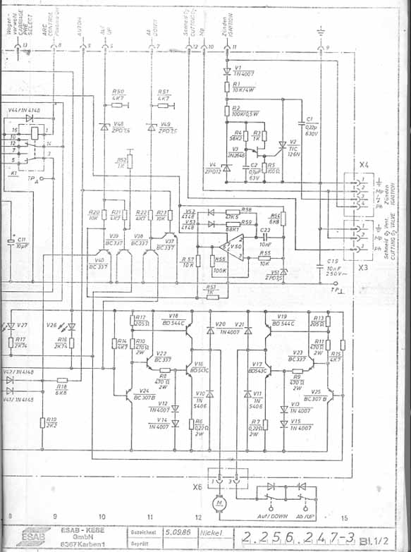

Buduje wypalarke CNC na sterowniku Burny 5.
Problemem jest odpowiedni podnosnik dla palnika plazmowego.
Musi byc sterowany (odleglosc miedzy palnikiem a blacha) za pomoca luku napiecia.
Posiadam podnosnik z maszyny firmy ESAB ale sterowany pojemnoscia (ma taki piescien u dolu).Wewnatrz tego podnosnika jest plytka z wejsciami na jednym z nich pisze ARC plasma Control. Podejrzewam ze ten podnosnik moglbym wykorzystac dla plazmy.
Mam pytanie czy ktos z szanownych kolegow moglby spojrzec na schemat tej plytki?
dziekujac pozdrawiam
