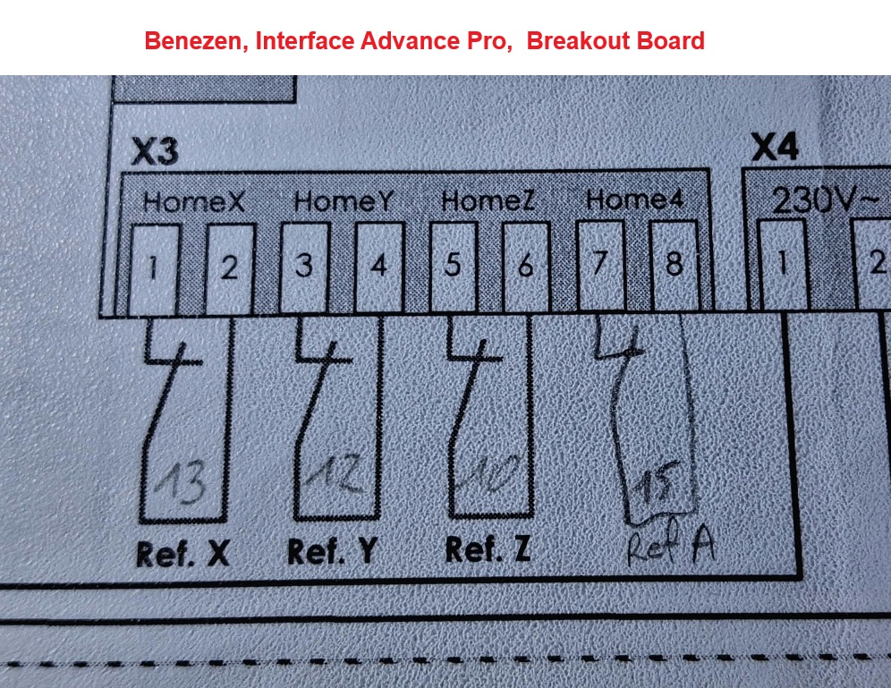

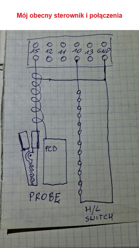

Mam dwie skrzynki sterownicze z driverami M542, ale z różnymi płytami głównymi, i chciałbym żeby bez żadnych zmian można było ich używać do tej samej maszynki i do tej samej konfiguracji Macha3.
Zawsze wydawało mi się że krańcówki muszą być podłączone do jakiegoś pinu i do GND. Probe też do pinu i do GND.
Tak też jest i u mnie.
Z mojej maszynki wychodzą 3 kable, krańcówki do pinu 10, Probe do pinu 15 i ich wspólna masa GND, które są podłączone do płyty głównej.
A w innej skrzyneczce sterowniczej, z rozebranej wyrzynarki do styropianu, którą też chciałbym do mojej maszynki podłączyć, na płycie głównej krańcówki i Probe nie mają wspólnej masy.
Krańcówki mają swoje dwa wejścia i Probe ma swoje dwa wejścia.
Sprawdzałem multimetrem czy któreś wejścia (ewentualne minusy) są połączone razem, lub podłączone do masy, ale nic nie piszczy.
Czyli nie mogę zrobić tak, żeby krańcówki i Probe pasowały do obu płyt głównych?
