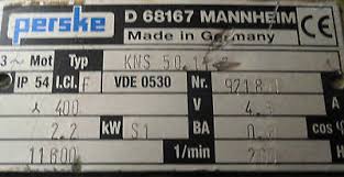

Witam. Dorwałem po kosztach złomu takie oto wrzeciono perske 2,2kW lecz podłączane pod 3x400V z uzwojeniami spiętymi w gwiazdę. O ile problem z "rozbrojeniem" uzwojeń i wyprowadzeniem końcówek (lub spięciem od razu w trójkąt) nie miałbym problemu to czy mógłby ktoś podpowiedzieć jak z ustawieniami w falownika? Chciałbym to zasilić z falownika jednofazowego. Czy nie da rady?

Jeśli uzwojenie jest skonfigurowane w gwiazdę ,to nie możesz go przełączyć na trójkąt ,bo je spalisz. Aby mogło pracować w obu konfiguracjach musi być do tego przystosowane czyli mieć na tabliczce symbol gwiazda /trójkąt. Aby mogło ewentualnie pracować w układzie trójkąta ,to trzeba obniżyć napięcie zasilania do 3x 230V,. Tylko po co?

Wiem już, że prąd przy 230V wzrośnie do około 8A (w Y przy 400V wynosi 4,8A). Tylko zastanawiam się, czy uzwojenia są przystosowane do takiego prądu.

Skoro prąd wzrośnie dwukrotnie to je spalisz,bo uzwojenie jest za cienkie.

Jednofazowy (zasilanie) falownik da Ci 3x230V. Falownik ograniczy prąd do zadanej wartości. W oczywisty sposób wpłynie to na parametry wrzeciona, ale to najlepiej sprawdzić w praktyce, czasem da się żyć. Jeżeli możesz, to najlepiej przełączyć uzwojenia na 3x230V.

Może na początek, bez żadnych przeróbek uzwojenia podłącz pod falownik ustawiając maksymalne napięcie możliwe tj. około 235V. Wrzeciono powinno bez najmniejszych problemów pracować. Może ci wystarczy mocy.

Trochę po czasie, ale nie zauważyłem tematu wcześniej. Oczywiście są przystosowane. Rozpływ prądów przy połączeniu w trójkąt jest inny niż w gwieździe, a przez jedno uzwojenie nadal będzie płynąć 4,8A. Ale nominalny prąd międzyfazowy silnika na falowniku musisz ustawić na 8,4A - napięcie zmienia się na 230V, moc zostaje bez zmian. Zmieni się też wypadkowa rezystancja międzyfazowa, dla trójkąta będzie 3x mniejsza i trzeba będzie odpowiednią wartość wprowadzić do falownika.
Oznaczenia na tabliczce informują, że fizycznie uzwojenia są przygotowane lub nie do zmiany konfiguracji. Jeżeli nie to, rozłączenie i wyprowadzenie końcówek uzwojeń może być trudne lub nawet niemożliwe. Ale jak się da, to można to zrobić. Należy przy tym uważać na odpowiednie połączenie początków i końców uzwojeń.

Można śmiało podłączyć pod 3*230 - sterowanie wektorowe, podłączałem w ten sposób, sprawdzałem, nic nadzwyczajnego się nie wydarzy.
