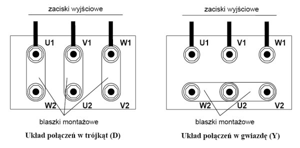

Kupiłem falownik i chcę go przetestować.
Falownik zasilany z jednej fazy 220V daje na wyjściu trzy fazy.
Silnik testowy 3 fazowy 220V/380V - czyli ok.
Silniczek należy połączyć w trójkąt czyli:
o ==== o
o ==== o
o ==== o
wyjścia falownika U V W należy połączyć z wejściami silnika U V W
proste tyle że jest haczyk bo w silniku brak opisu zakładam ,że w środku jest V czyli :
o ==== o
o ==== o V
o ==== o
tylko czy na pewno i ...... gdzie jest U a gdzie W :???:
Czy jak źle podłączę to falownik wywali błąd na wyświetlaczu :wink: , czy ..... raczej :cry: wywali dym z obudowy ?

Jeśli podłączasz silnik do sieci bez falownika czyli powiedzmy tak:
o ==== o U
o ==== o V
o ==== o W
i silnik chodzi bez problemu to śmiało można podłączyć go pod falownik oczywiście należy go dobrze skonfigurować co do kolejności U V W to tutaj nie ma większego znaczenia bo zmienia to tylko kierunek silnika :wink:

wynika to z upływności jakie mają przemienniki, mozna by dłuuugo dyskutowac na tematy stosowania wył. róż-prądowych z przemiennikami, są takie które można stosować z nimi ale ceny są horrendalne
pozdrawiam
Zbych07
Posty: 1474
Lokalizacja: Pruszków
Post napisał: Zbych07 » 27 gru 2007, 23:21
omatic pisze:wynika to z upływności jakie mają przemienniki, mozna by dłuuugo dyskutowac na tematy stosowania wył. róż-prądowych z przemiennikami, są takie które można stosować z nimi ale ceny są horrendalne
Odpuściłem sobie wymianę różnicówki . Instalacja przemysłowej różnicówki w mieszkaniu byłaby bez sensu . Ostatecznie w gnieździe dedykowanym dla falownika zrobiłem zerowanie.

Jeśli w opisie nie ma błędu, to jest błąd w logice. Do pracy 3x380V silnik łączy się w gwiazdę, 3x220V w trójkąt. Przy zasilaniu z 230V maksymalne napięcia wyjściowe typowego falownika wynoszą 3x230V. Falownik nalezy zaprogramować na parametry ( w tym również prąd) nominalne silnika połączonego w trójkąt.
