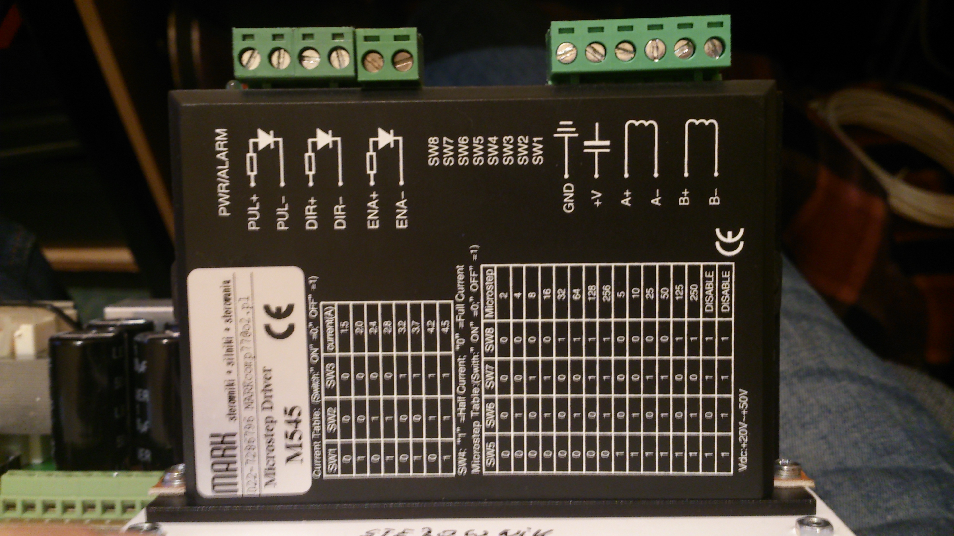

Robię frezarkę cnc na bazie własnego projektu, na razie skompletowałem urządzenia do 1 osi, są to: płyta główna SSK MB1, sterownik M545, zasilacz MZ01, 2 identyczne trafa 16V/5A połączone w szereg, silnik krokowy podłączony równolegle 2,83A/1,9Nm. Sterowanie PC stacjonarnym z windowsem 7 po LPT z wykorzystaniem Mach3.
Problem jaki występuje to nierównomierna praca silnika, nie naturalne wibracje i dźwięki.

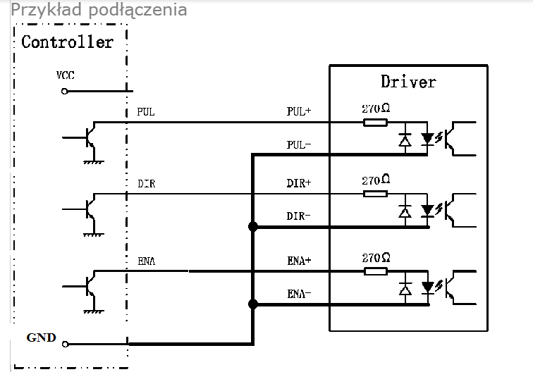

Z tego co sam zauważyłem wydaje mi się że jest problem z połączeniem płyty głównej i sterownika. Pomierzone sygnały dla pracy silnika na płycie głównej mają DIR= 3V, ENA = 0,15V (Low Action, 0 w tym sterowniku to pozwolenie na pracę), CLK = 0,15V, a z tego co wyczytałem sterownik jest wyzwalany z 5V.
Jak dotąd próbowałem dwóch różnych podłączeń. Za pierwszym razem podłączyłem wszystko zgodnie z schematem i silnik nawet nie ruszył - zero reakcji. zamieszczam schemat:

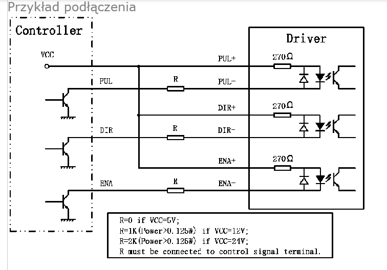

Po jakimś czasie stwierdziłem że silnik i sterownik nie ruszają bo nie ma podłączonej masy, więc podłączyłem płytę i sterownik po swojemu w taki sposób:
I teraz rzeczywiście silnik rusza, zatrzymuje się na moje komendy, jednak w jego pracy występują zakłócenia.
Martwi mnie to że nigdzie nie jest podłączone VCC z płyty głównej pod sterownik jak w pierwszym schemacie.

I podobno sterowania mają mieć wartość 5V, a sterownik wystarczy zasilić 5V z zasilacza, lecz nie wiem do końca w jaki sposób. Czy mam mu na sztywno podłączyć zasilanie 5V pod PUL+ i masę na PUL-? Czy w ten sposób nie uszkodzę płyty głównej a co gorsze LPT ?
Post z forum nie daje do końca odpowiedzi na to pytanie.

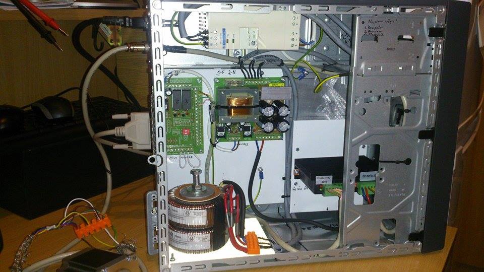

Dla rozluźnienia wrzucam zdjęcie całości :)

Jakie masz napięcie LPT? .... Ta płyta SSK MB1 chyba nie ma optoizolacji co?

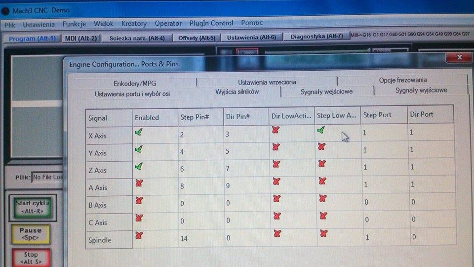

Próbowałem jeszcze zmieniać w machu ustawienia wyjścia silników, dla mojej osi x dla sygnału Step, dałem je w Stap Low Active, lecz to też nie pomaga, CLK przyjmuje wtedy wartość 3V a silniczek dalej działa jak działał :|

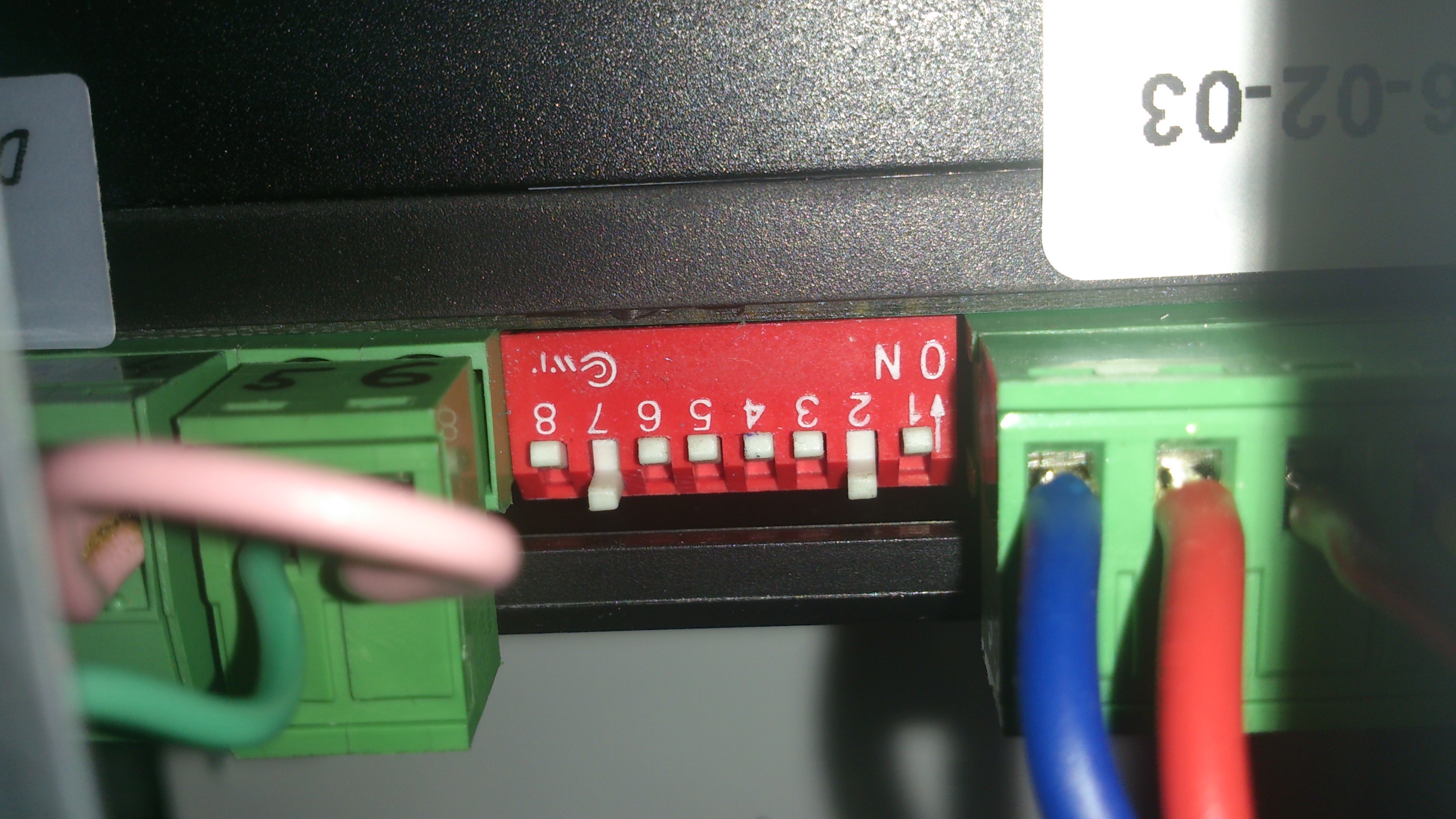

a skonfigurowałeś sterownik ?
poprzestawiałeś zworki ?

ARGUS. Tak sterownik został skonfigurowany na 2,4A i podział kroku 1/8
ObrazekObrazek
Próbowałem też inne ustawienia ale bez reakcji.

PS. Gdzie w machu ustawia się szerokość impulsu ?

Bolo0401 pisze:PS. Gdzie w machu ustawia się szerokość impulsu ?
właśnie tu https://youtu.be/Nccb_fjjixw?t=1m42s na dole po prawej
