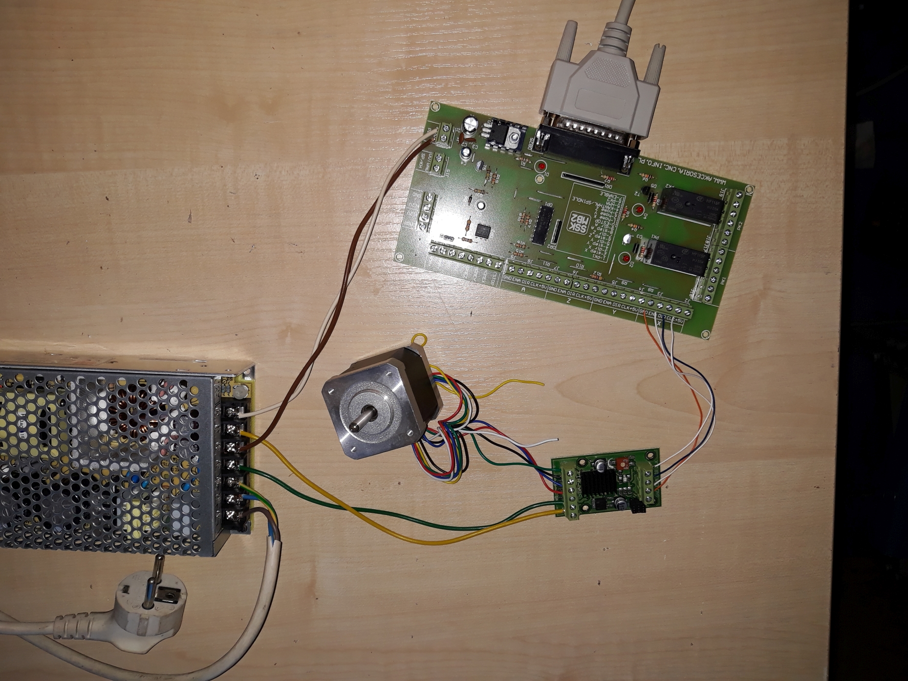

na początku zaznaczę że jestem kompletnie zielony w tym wszystkim.
zakupiłem już dawno takie urządzenia jak:
Płyta główna sterowania CNC - SSK-MB2
symbol: SSK-MB2 1 73,17 zł 90,00 zł 73,17 zł 90,00 zł 24 godziny
Kontroler LPT PCI
symbol: LPT-PCI 1 40,00 zł 49,20 zł 40,00 zł 49,20 zł Termin realizacji: 24 godziny
Silnik krokowy SM42/47-0406A - 0.32Nm
symbol: SM 42/47-0406A 1 45,53 zł 56,00 zł 45,53 zł 56,00 zł Termin realizacji: 24 godziny
Zasilacz impulsowy RS-100-12 12V/8.5A Mean Well
symbol: RS-100-12
Sterownik silnika krokowego SSK-B11 - 1A
symbol: SSK-B11 1 60,98 zł 75,01 zł 60,98 zł 75,01 zł 24 godziny
Kabel D-Sub wtyk/gniazdo dł. 2mb
symbol: D-SUB 25M/25F-2M
i chciałem podłączyc ten silnik ale nie wiem jak i te wszelkie instrukcję za dużo mi nie mówią :(

Obrazek Zakładam że jest żle bo nie działa, mam podłączone jak w załączniku i w mach3 po ustawieniu według instrukcji płyty nic się nie chce ruszyć właściwie ciągle miga "emergency stop"

nie znam się na Machu ale tutaj coś było o Estopach: brak-pracy-silnikow-t94149.html

Np. Odwrócić w mach stan pinu e stop
