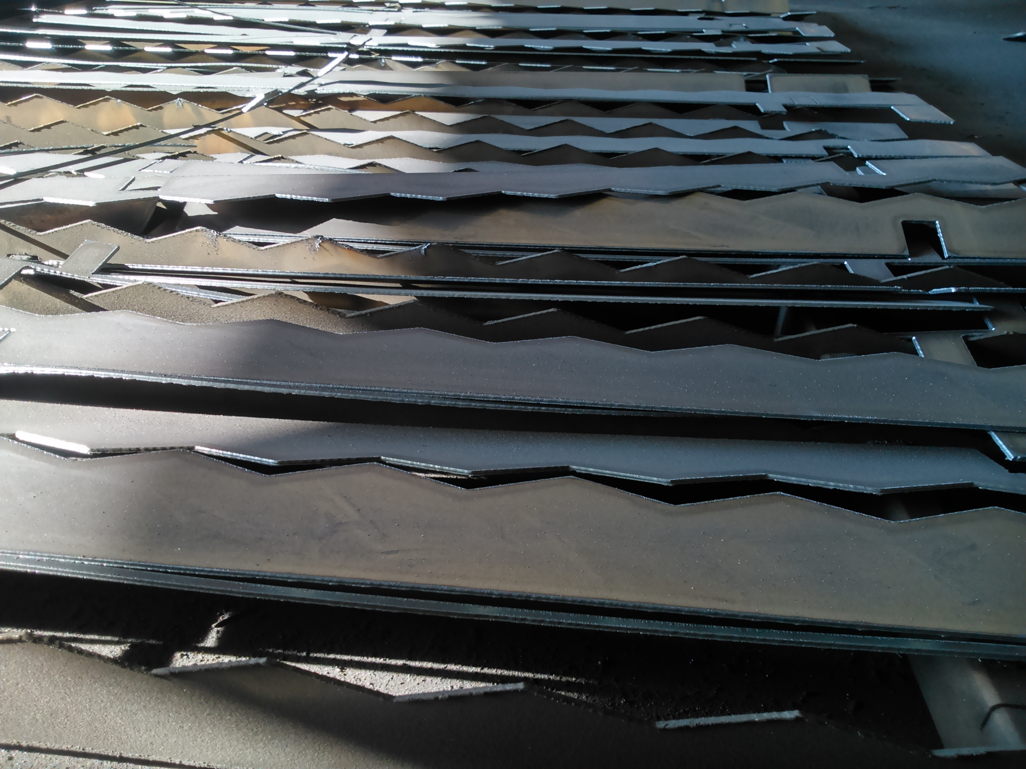

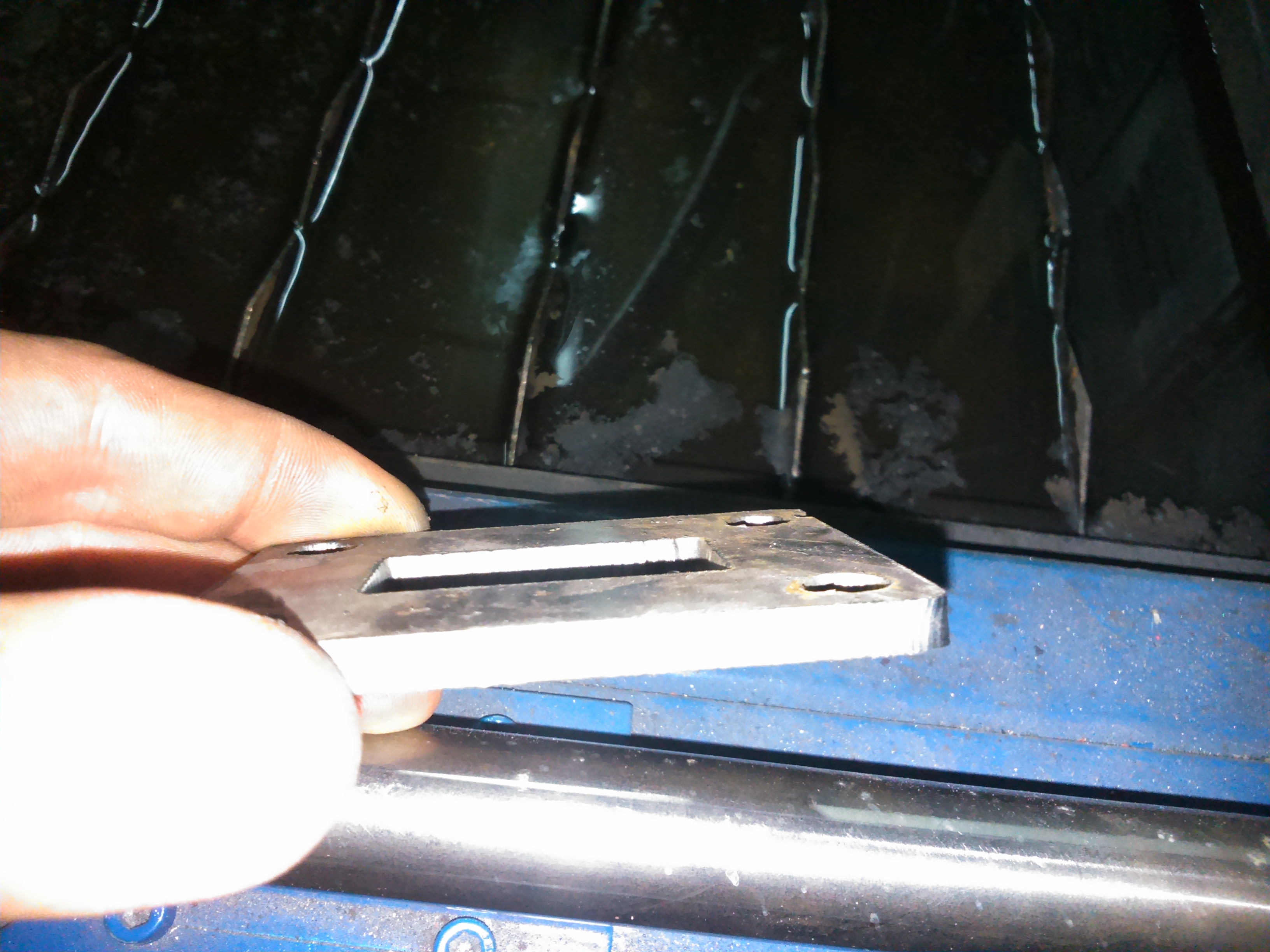

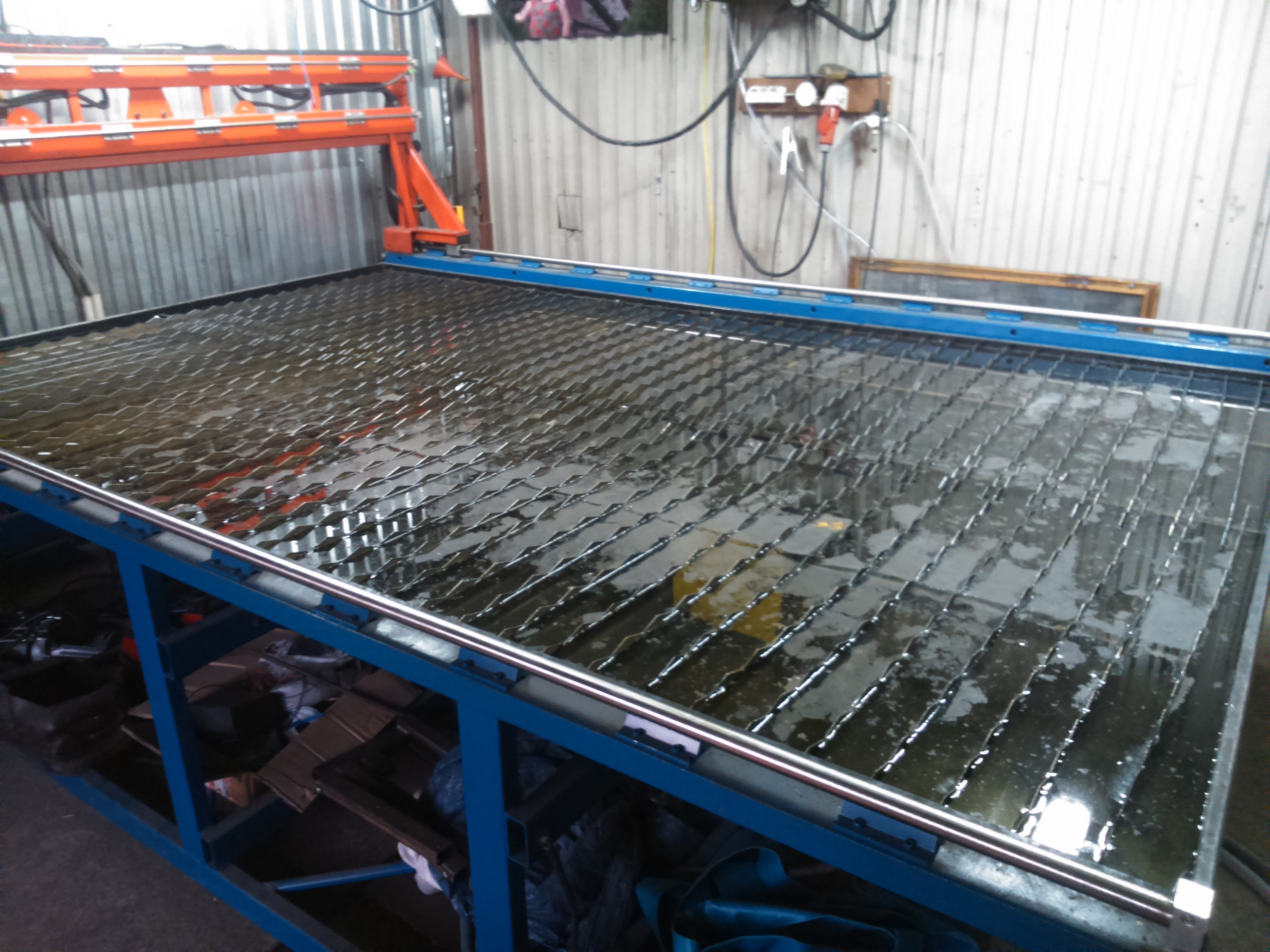

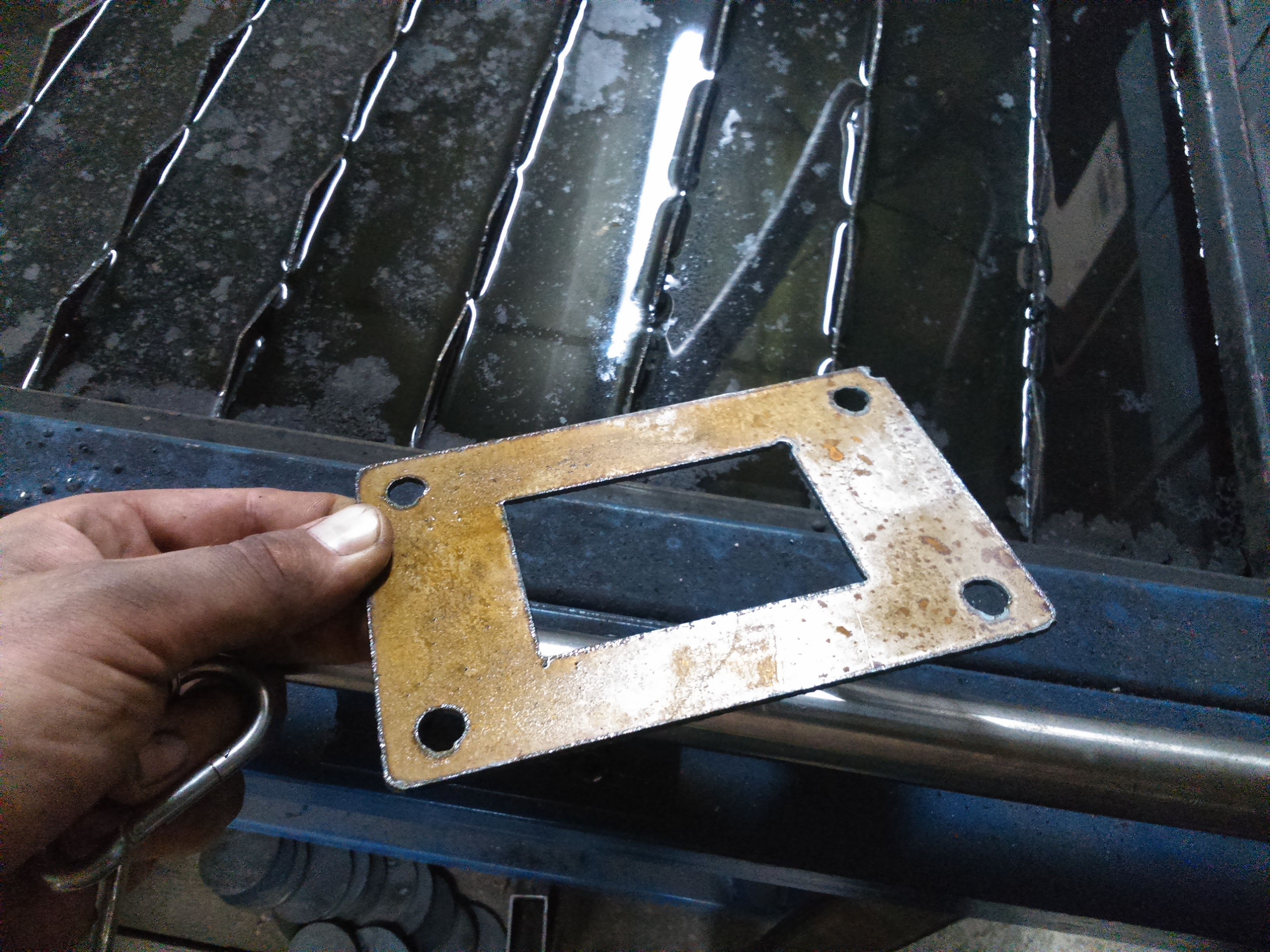

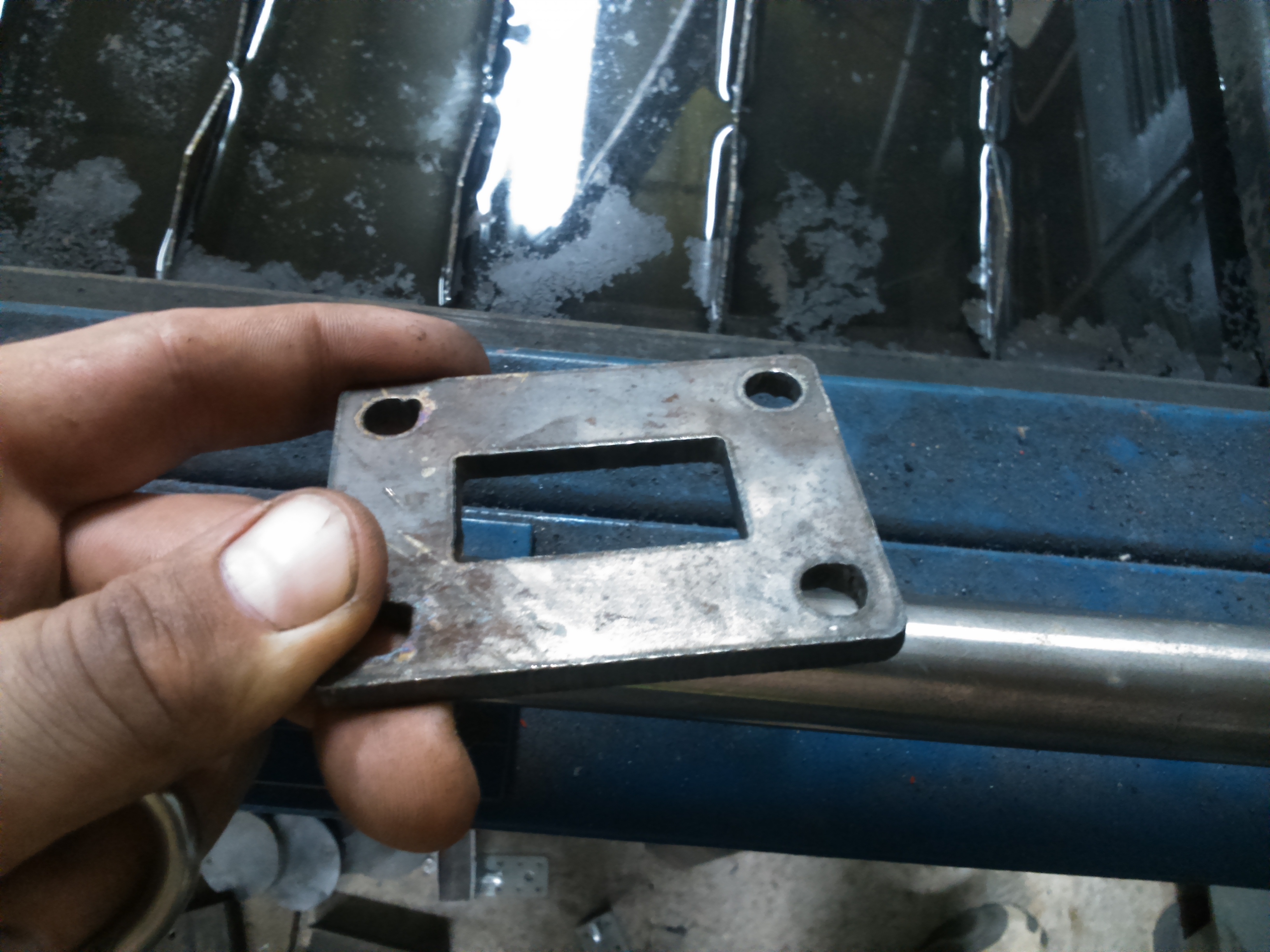

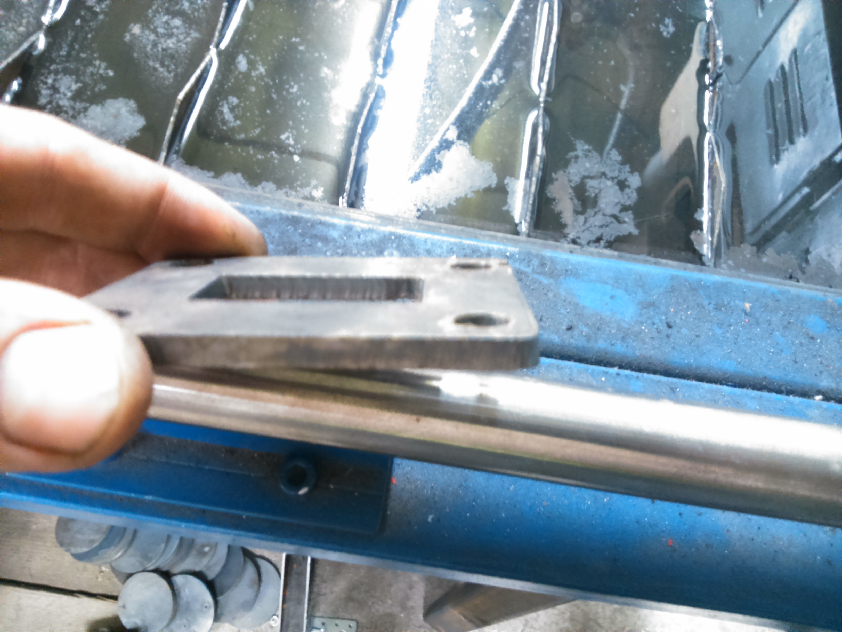

Dziś troszke pociąłem bo cały ruszt do wanny z blachy 1.5mm (2arkusze 1250x2500) i nawet szło choć początek był ciężki bo nie miałem na czym postawić
No ale jakoś szło:
Blacha 1,5mm - posuw 3000m/min, 30A, powietrze 5.5bar i wysokość cięcia ... hmmm nieokreślona - miało być 2mm ale blacha się odginała a ruszt dopiero się ciął więc THC miałem młotkiem podginając albo dociskając blachę przy palniku
Oto cięcie rusztu:
A taki efekt końcowy:
Kilka detali wyciętych już "po" zalaniu wodą - różnica między wodnym stołem a otwartym kolosalna na korzyść wodnego - bezporównywalna lepsza krawędź i otwory są okrągłe
Kilka fotek (zdjęcia z telefonu - szału nie ma)
