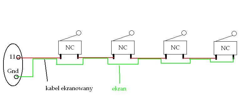

Mam zamontowane kable ekranowane do mojego routera a ze z elektroniki nie jestem ekspertem, nie bardzo wiem gdzie ten ekran mam podlaczyc.
W Mach3 zmienilem Debounce z 0 na 5000 i pomoglo troche. Krancówki zaczely dzialac ale dobrze jeszcze nie jest. Reset sie wlacza sam od czasu do czasu.
Np wszystkie krancówki mam polaczone seryjnie jednym ekranowanym kablem.
Jeden koniec kabla jest polaczony do wejscia 11 a drugi do "ground". Ten ekran tez mam do "ground" podlaczyc?

Tak, dobrze kombinujesz :D

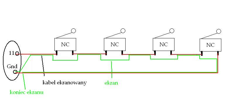

Mam jeszcze jeden pomysl ale nie wiem czy tak mozna.
Te wszystkie krancówki sa polaczone seryjnie ekranowanym kablem i myslalem zeby po ostatniej krancówce przylutowac ekran na ostatnia nózke ostatniej krancówki i polaczyc ten ekran do "ground". Wtedy plus/sygnal, czy jak to sie nazywa, by szedl przez wszystkie krancówki a po ostatniej zmienial sie w ekran i ekranowal caly ten kabel jakbym drugi koniec do Ground podlaczyl.
Mozna cos takiego zrobic i da to cos?

Generalnie ekran podłącza się z jednej strony kabla tylko, na kabel od RESETu załóż pierścień ferrytowy.

Zrobilem rysunek tego o czym ostatnio napisalem o polaczeniu ekranu do ostatniej krancówki - Czy takie cos bedzie ekranowalo? Czy lepiej nie mieszac tak i ekran osobno podlaczyc do Gnd?

Przy takim podłączeniu to przestaje być ekran - jest tylko przewodem masowym. Ekran nie może być - z założenia- przewodem roboczym. Ma zebrać zakłócenia i odprowadzić do masy.

prawie dobrze , tylko ekran dołącz z jednej strony ( na rysunku dołączyłeś z obu)
jeśli dołączysz tak jak na rysunku to ekran zamiast chronić przed zakłóceniami będzie robił za pętlę - antenę

To nie jest petla - napisalem "koniec ekranu" przed wtyczka.

ale tak jak to narysowałeś na ostatnim rysunku to jest pętla ...
