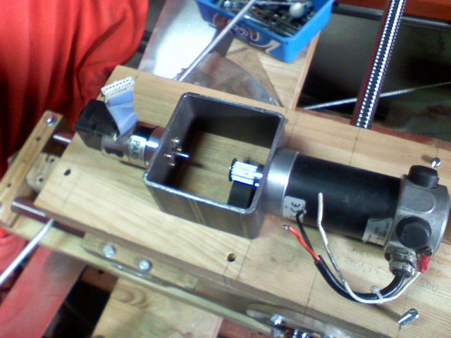

Na zdjęciu niżej silniczek z enkoderem ośka 4mm większy silnik ośka 6mm zębatka otwór 6mm.
Jakieś pomysły na podłączenie tego metodą garażową ?

Garażowo to możesz spróbować jakiegos weżyka. na mała oske nałozyć jakieś większe kółko i węzykiem połaczyć. Taka prowizorka ale co tam.

a jak wyglada droga strona serwa ?

Chodzi o te większe serwo ? Niema tam enkodera ani śladu ponim.

myslalem ze chcesz na ten duzy sielnik wykorzystać enkoder z małego silnika ...

Ja bym rozwiercił to koleczko pasowe o ok 1mm wiecej po czym mosiezny pret wytoczyc o srednicy takiej jak bedzie w kólku pasowym a dlugosci wiekszej niz dlugosc kólka pasowego i przewiercił tenze pret na glebokosc ciut wieksza jak długosc tego kólka pasowego. nawiercic dziurke poprzeczna w miejscu srubki mocujacej i wszytsko zlozyc do kupy. :) Mam nadzieje ze autor zrozumie cos z mych slow :)

Pytasz o podłączenie w sensie elektrycznym? Czy o połączenie osi silników, żeby wykorzystać encoder z małego do sterowania dużym?
W pierwszej kwestii nie pomogę, drugą rozwiązywałbym Poxipolem, jeżeli ma być "garażowo". Zrób z papieru tutkę, nawijając parę warstw na zębatce większego silnika, żeby wystawała ze dwa centymetry, zalej to Poxipolem, oczywiście odtłuszczając wcześniej zębatkę. Po zaschnięciu nawierć osiowo - albo wykorzystując obroty większego silnika, jezeli go możesz uruchomić bez encodera, albo napędzając go innym silnikiem przez zębatkę, na średnicę ośki małego silnika. Dobierz kawałek pręta o tej średnicy, dotnij na długość, by zostało trochę luzu, wklej w otwór. A dalej wiadomo - kawałek wężyka, czy koszulki, dwa zaciski, i jedziesz :)

Podłączenie w sensie elektrycznym mniejszego silniczka z enkoderem już dawno rozgryzłem. Chodzi o podłączenie osi. Te większe silniczki serva kupiłem trzy mają one moment 0,39Nm i moc okolo 110W jeden był z encoderem HP5040 poszedł na oś X dwa pozostałe są bez enkoderów z tym, że w jednym z nich było widać, że kiedyś był tam enkoder wczoraj wieczorem z tyłu osi wywierciłem w nim otwór średnicy 4,2mm i głębokości 5mm i zastanawiam się czy np. POXIPOL się nada do sklejenia tych osi ? A może jeszcze ciut więcej pogłębić otwór ?

Nada się - ja z poxipolu mam sprzęgło na posuwie podłużnym tokarki - i działa :)
