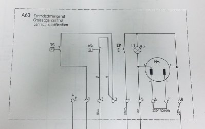

Potrzebuje pomocy odnośnie podłączenia agregatu centralnego smarowania VOGEL MINI-1
takiego jak ten:
http://www.devcocorp.com/foreign/vogel_mini1kw2d.htm
http://www.vogel.us.com/

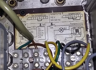

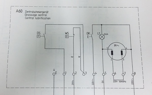

Podpoiłem zasilanie wg schematu ale chyba nie do końca działa tzn. na schemacie pisze ze należy podłączyć na WS pin. 2 zasilanie 24VDC a na tabliczce od agregatu jest tam pokazany prąd zmienny do podłączenia i jak podłącze prąd stały to mi zasilacz 230VAC/24VDC 2.5A zgłasza błąd.
Może ktoś wie jak podłączyć taki agregat poprawnie bo nie chcę czegoś spalić lub uszkodzić
gozdd
Posty: 837
Lokalizacja: Częstochowa
Post napisał: gozdd » 26 kwie 2017, 19:57
1,2 i 3 nie ruszaj, to nie jest zasilanie. Jeśli chcesz, aby działał po naciśnięciu przycisku to podłącz 230VAC pod piny 4 i 5. Jeśli ma działać od razu po podłączeniu zasilania to pod 5 i 8. Oczywiście 6 i 7 muszą być zmostkowane ze sobą.
pawelnoc111
Posty: 32
Rejestracja: 23 kwie 2017, 19:34
Lokalizacja: Z okolicy
Podłączenie centralnego smarowania VOGEL
Post napisał: pawelnoc111 » 27 kwie 2017, 13:30
Podłączyłem jak pisałeś i działa, dzięki za pomoc
