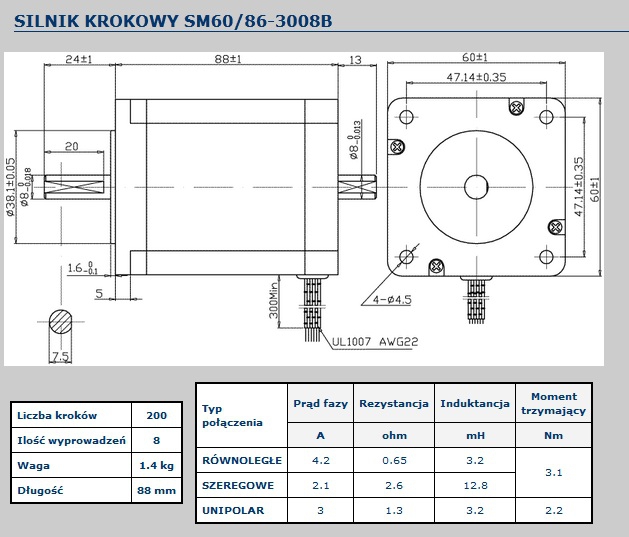

Mam pytanko co do silników i ich podkręcenia podając więcej Amper ze sterownika.
Silniki te:
Mam je szeregowo, prąd 2.1 jest w peaku.
Kontrolery mam ustawione na 1.69RMS i 2.37 Peak.
Silniki pracują na sucho już pół godziny i są lekko ciepłe. Abym się oparzył to chyba nie da rady, nie rozgrzeją się tak.
Można spróbować dać im więcej czy nie bardzo? Ryzykować?
Zmiany czuć na mocy ale boję się że je spalę. Co Wy na to?

Testujesz w warunkach pracy czy na sucho?
Jak chcesz je mieć mocniejsze (podczas pracy) lepiej podłączyć uzwojenia równolegle.

jak podłączę uzwojenie równolegle to jak tam będzie z prędkością? Potrzebowałbym je kulać tak mniej więcej 1500mm/min podczas pracy. Przełożenie motor/śruba mam 1/2. Nie wiem jakie siły działają podczas obróbki alu i jak je obliczyć. Nie wiem też jak spada moment wraz ze wzrostem obrotów na tych silnikach.
adam Fx
Posty: 5580
Lokalizacja: Gliwice
Post napisał: adam Fx » 24 kwie 2016, 00:22
https://www.cnc.info.pl/76301.htm?sid=e ... be7c1dba87 dopiero co o tym ponownie mowa.
Tak spada wraz z prędkością pytanie jak szybko dziej się to w równo. a jak w szereg. poł.
Przy śrubie kulowej skok 5 i silniku 3Nm bezpośrednio na soi można obrabiać z powodzeniem alu.

Zmieniłem podłączenie na równoległe. Skok mocy zadowalający :).
Aby nie zakładać nowego tematu, zapytam czy ten zasilacz da radę pociągnąć moje 3 silniki z ustawieniem prądu na 4.2A Peak 3A RMS?
