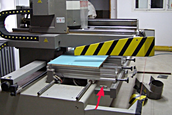

Witam serdecznie. Posiadam problem z tą maszyną a mianowicie w wczoraj przestało mi działać pole CD. Jest na nim brak podciśnienia. Na polu "a" wszystko działa dobrze maszyna chodzi. Sprawdzałem już przyssawki (czekoladki) rozebrałem wyczyściłem i nic
Ssawka czujnikowa ledwo ciągnie
czy ktoś może wiedzieć o co chodzi?

A więc nie ma u mnie takiego suwaka jak na zdjęciu u kolegi "EG-SPOON" filtry wyczyściłem w pompie próżniowej i tak samo rozebrałem ssawki które rozebrałem na części a głownie czujnikową. Element się trzyma. Sprawdziłem dokładnie, i do tego co znalazłem to to że nie działa tylko pole "C" pole a,b,d działa poprawnie. Jak robię odbicie lustrzane czyli wpisuje zamiast pola "CD" pole "DC" wszystko działa lecz wtedy mam odbicie.
Wykręciłem również węże od ssawek i je przedmuchałem i nic
A o jaki filtry tobie chodzi dokładnie? Znalazłem jeszcze takie "Puszki" firmy "PNEUMAX" z podłączonymi przekaźnikami "PNEUMAX MD5" które znajdują się w stole od strony włączników. Z tego co się domyśliłem są to zawory. przekładałem przekaźniki i nic się działo
Czy ktoś jeszcze może wiedzieć co jest nie tak? I czy ma ktoś może schemat instalacji elektrycznej do tej maszyny?

Jeśli masz przyssawki kwadratowe z plastiku ( takie czarne) - to problemem jest ich konstrukcja.
Chodzi o to, że te przyssawki mają wmontowany malutki filtr powierza ( taka siateczka) tuż obok białego przycisku - zawsze się to zapycha i wtedy jest brak podciśnienia. Przyssawka daje się rozebrać - jednak filterek trzeba wymienić. Na szybko można to naprawić dziurawiąc ten filtr by był dostęp powietrza. Ryzyko jest takie ,że po jakimś czasie zatkają się mieszki w przekaźnikach podciśnienia - tych niebieskich.

Sprawa już została rozwiązana. Okazało się że przewód podciśnienia był luźny na ssawkach i było trzeba nagwintować i wpiąć wężyk. Poza tym okazało się że nieźle poprzedni właściciel miał namieszane w przewodach maszyny.... Po schemacie udało się dojść do ładu i wszystko chodzi lepiej niż chodziło wcześniej
