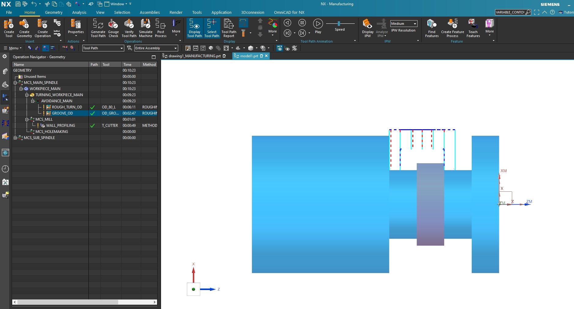

Post napisał: Roermond2015 » 11 kwie 2024, 17:44
Proszę o poradę. Według załączonych rysunków (model, blank) jakich użyć typów obrubki (type)- podtyp operacji (operation subtype). Może to być frezarka trzy osiowa lub tokarka XZC. Dzięki

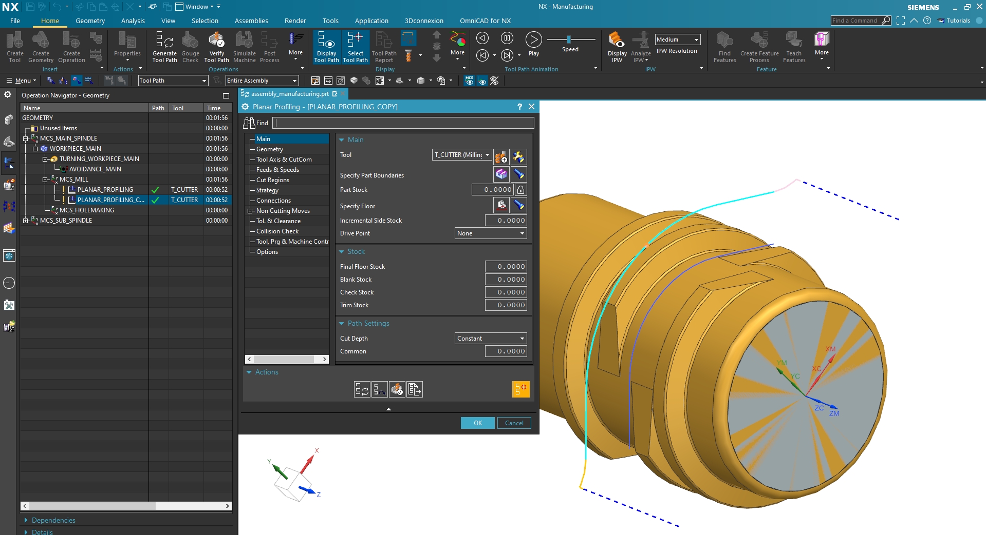

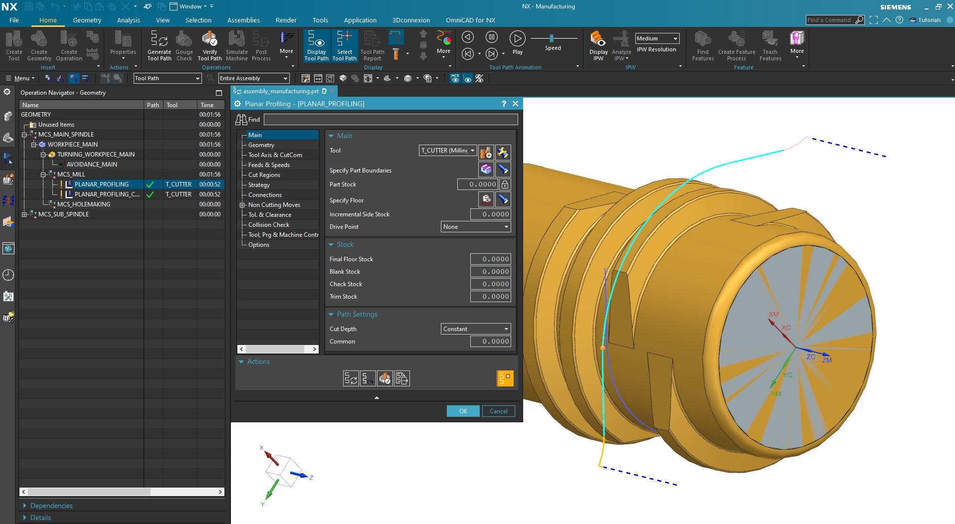

Re: Podcięcie - tokarka trzy osiowa lub frezarka trzy osiowa.
Post napisał: mateu5 » 12 kwie 2024, 07:55
Jeśli w planie masz użycie narzędzia teowego, to wystarczy Ci operacja PLANAR_PROFILING z grupy mill_planar.
Jeśli chcesz użyć oś obrotową w tokarce to próbuj operacją VARIABLE_CONTOUR lub VARIABLE_STREAMLINE w tych operacjach oś narzędzia ustaw na "od linii" którą wskażesz w osi swojego modelu.

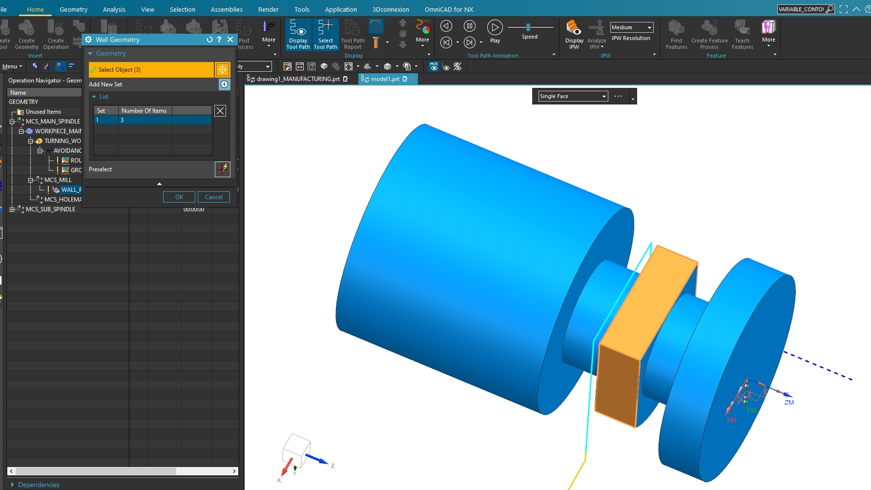

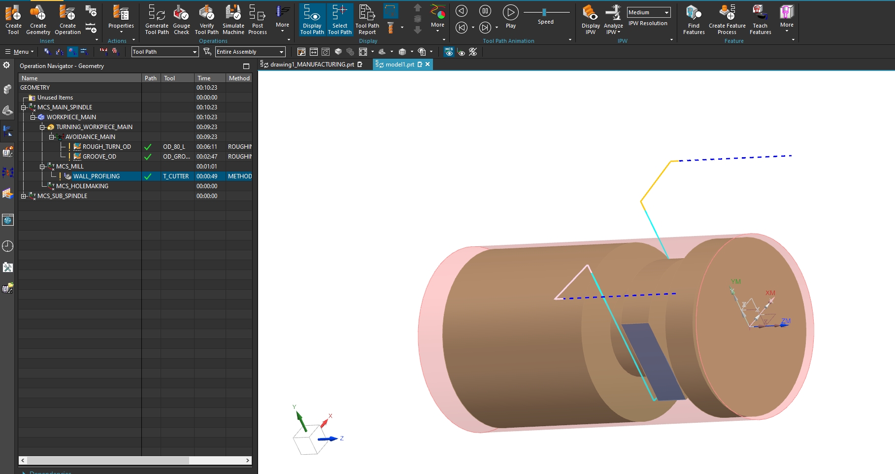

Post napisał: Roermond2015 » 12 kwie 2024, 19:59
Bardziej mi chodzi o to jak na załączonych zdjęciach - inny przykład wydaje się być prostrzy - WALL_PROFILING. Oczywiście jeśli to możliwe.

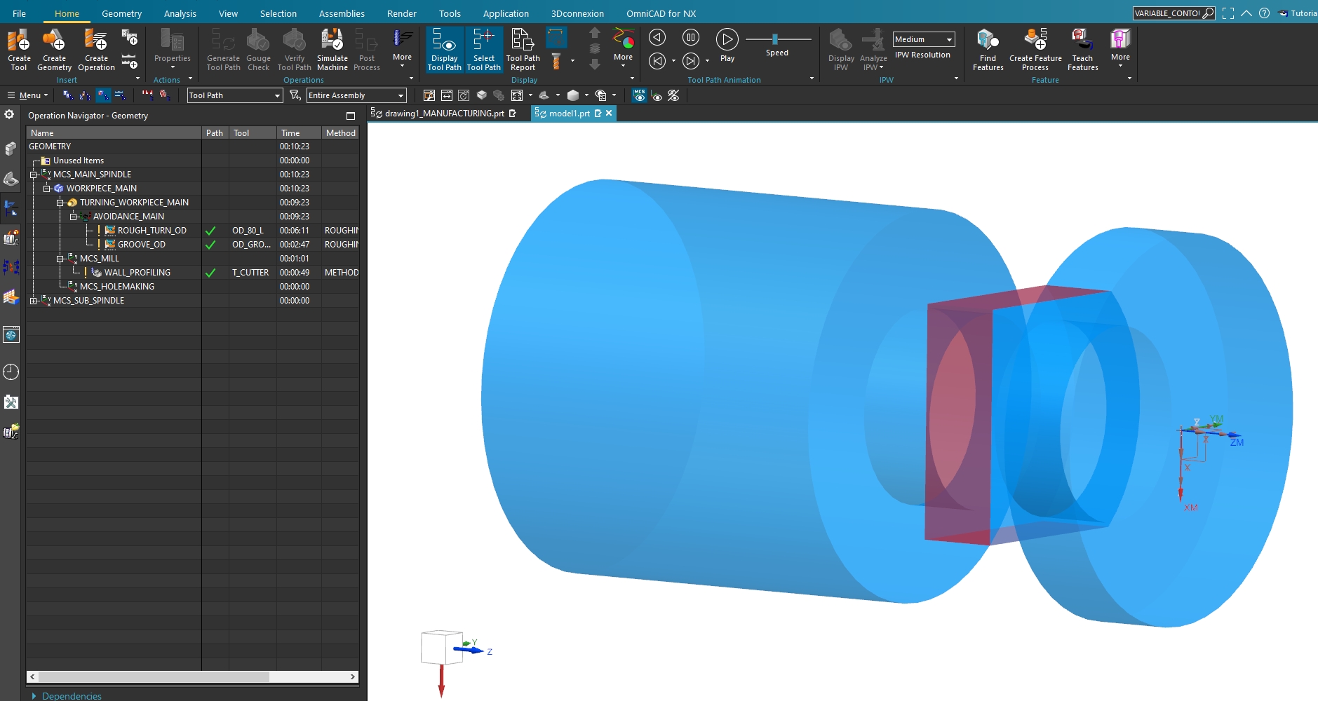

Post napisał: Roermond2015 » 14 kwie 2024, 20:24
WYSZŁO O.K. DZIĘKI ZA POMOC
