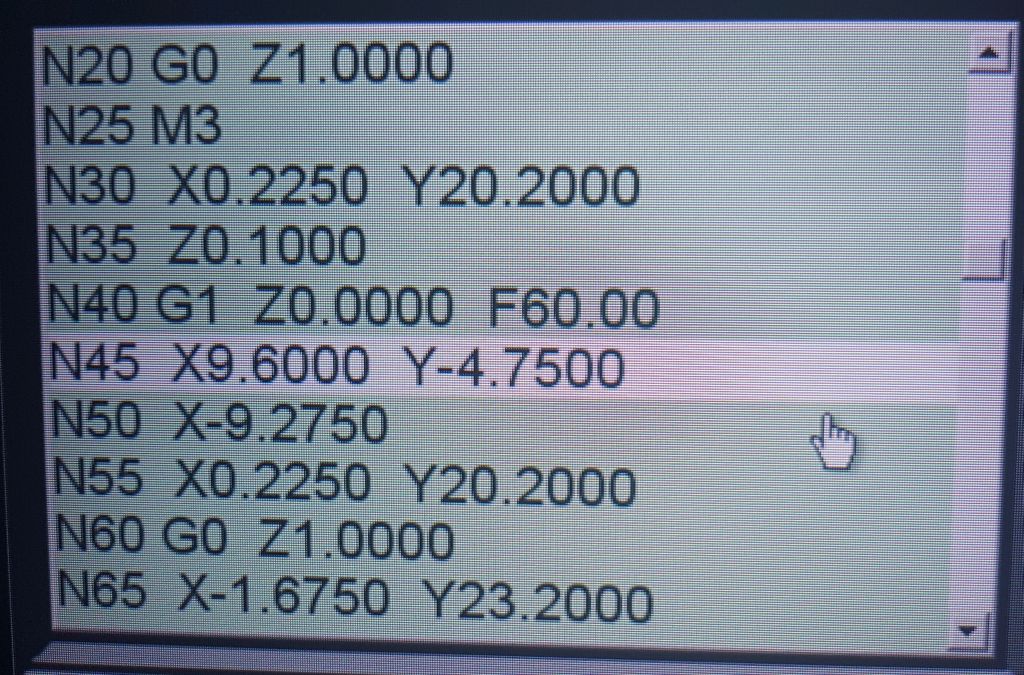

Jestem początkujący z przygodą CNC. Od niedawna posiadam frezarke i w zasadzie uczę się jej obsługi.
Wracając do pytania, rysuje w corelu prosty ksztalt 2d po czym w lazycam przerabiam go na gcode. Otwieram w Machu gcode i puszczam program, os z najpierw ustawia się 1mm wyżej niż zadane 0, po czym chce zjechać o 0.1mm i zaczyna pracę w sensie w powietrzu - i teraz myślę co robię źle badz moze czego nie robię ze lazycam tak przerabia rys narysowany w corelu
Z góry dzięki za pomoc

A patrzałeś na wygenerowany g kod? tzn. jakie wartości wygenerował CAM dla osi Z?

Pracujesz na wartościach względnych czy bezwzględnych?
Najlepiej wklej kawałek kodu

Co to znaczy wartości względne badz bezwzględne? W gcode dla osi Z najpierw wchodzi do góry na 1mm potem jest wartość 0.1mm. Wieczorem wkleję screen gcode, teraz jestem w pracy i nie mam jak :)
Generalnie rysuje rys np kolo w corelu robie go w krzywe i zapisuje go do hgpl potem otwieram lazycam i tam wczytuje plik i robie generowanie gcode - plik wygenerowany prosto do macha

tomsliwa7 pisze:
21 sty 2019, 10:44
G00 Z1 może oznaczać dwa różne polecenia
bezwzględne (absolutne) - ustaw oś Z na pozycję 1 mm (o ile jednostki są ustawione na mm)
względne (przyrostowe) - przesuń oś Z o 1 mm
Kontroluje się to kodami G90 i G91

tomsliwa7 pisze:puszczam program, os z najpierw ustawia się 1mm wyżej niż zadane 0, po czym chce zjechać o 0.1mm i zaczyna pracę w sensie w powietrzu
tomsliwa7 pisze:W gcode dla osi Z najpierw wchodzi do góry na 1mm potem jest wartość 0.1mm.
no to by się wszystko zgadzało Z 0 jest na powierzchni ma jachac 1mm nad i według Gkodu jedzie potem Gkod każe jechać dalej nad materiałem tylko że 0.1mm żeby się zagłębiło w mat. powinno być Z -0.1 być może źle ustawiłeś coś w CAM podczas wyboru głębokości i ilości przejść

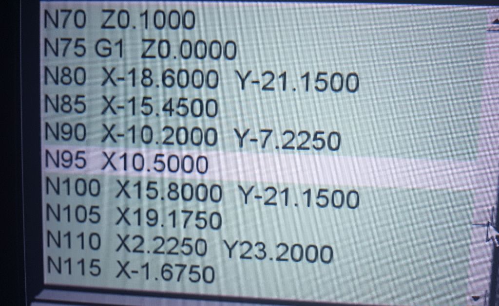

Dodałem dwa załączniki kodu
1
2

no z kodu wynika to co napisałem że ma jechać nad materiałem ...w materiał musi być "Z" ze znakiem -
