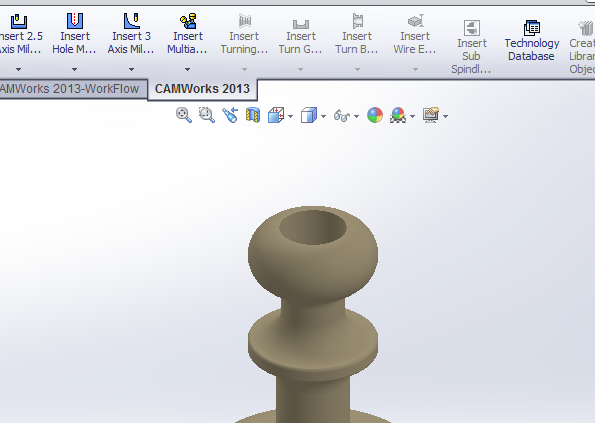

witam ktos wie czemu opcje tokarki sa zacienione i nie dzialaja?

Nie znam dobrze CAMWorksa ale wydaje mi się że Twoja licencja nie zawiera modułu toczenia.

ja tez nie znam ale moze trzeba zmienic srodowisako z xy na zx jak to w innych cam-ach jest....
