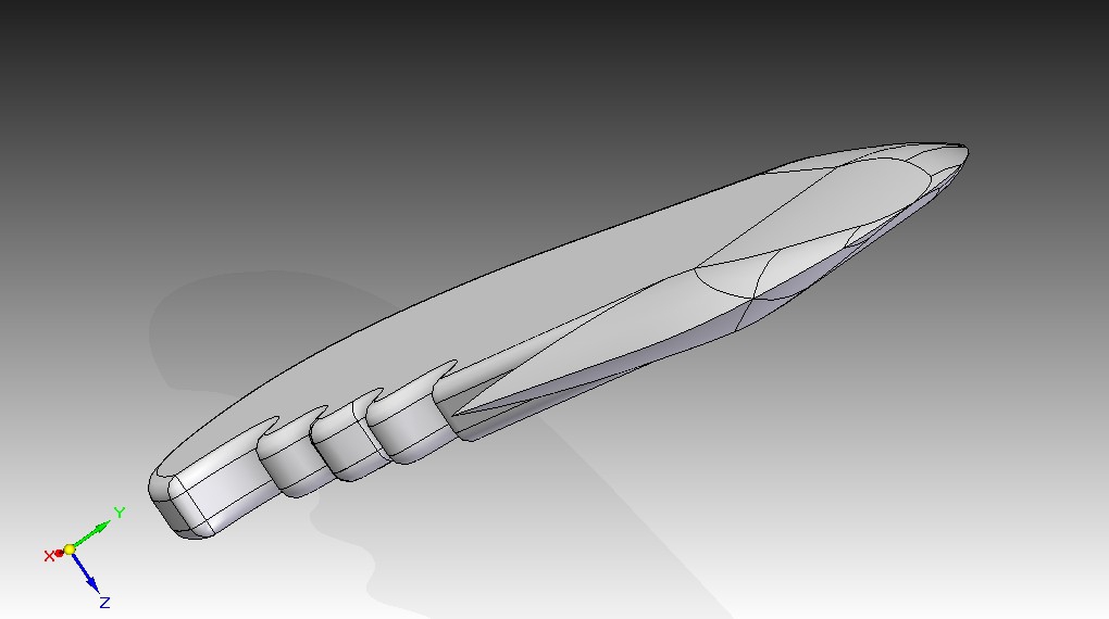

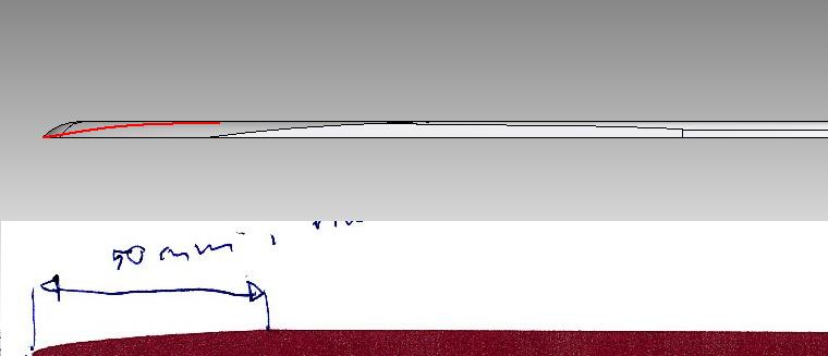

Witam, dawno nie robiłem w Solidzie i mam coś trochę egzotycznego i nie wiem jak to zrobić, potrzebuje nachylić/nagiąć kawałek lica, żeby na odcinku 50mm szedł od kąta prostego w parabolę. Zamieszczam rysunek poniżej, z tym co chce uzyskać w moim modelu.
Zamieściłem załącznik zgodnie z instrukcją, ale go nie widzę, dlatego zamieszczam link zewnętrzny. http://przeklej.org/file/ywbaz4/Plik.solid.zip
Dopiero po otworzeniu pliku programu, wyłoni się problem. Promienie naroża przy ostrzu, nadały mu fajną geometrię, ale należy jeszcze bardziej pochylić wierzchołek mniej więcej tak, jak to ma miejsce na rysunku wyżej, który zrobiłem też za pomocą promienia naroża.
Pochylenie/nagięcie fragmentu lica na danym odcinku

Nie za bardzo wiem o co chodzi jaki kawałek gdzie usytuowany....
Najlepsze do tego celu będzie moim zdaniem wyciągnięcie po krzywej, przez przekroje. Rozumiem, iż chcesz umieścić to wzdłuż jakiejś krawędzi, więc ścieżkę już masz. Dodaj z dwa trzy przekroje i będzie OK.

Został wczytany rysunek tego noża w formacie 2D, na podstawie tego zrobiłem obrys i wyciągnąłem to 4 mm do góry, zaokrągliłem naroża i wszystko było by dobrze, ale trzeba od czubka ostrza do 50 mm w głąb zrobić nachylenie. Wektory niebyły pozamykane, tylko składały się z kilu elementów, mimo wszystko dało się to wyciągnąć, być może jeżeli byłby to jeden monolityczny wektor (zamknięty), udało by się uzyskać efekt taki jak na rysunku zamieszczonym w poście bez zbędnych kombinacji, ale z drugiej strony podobają mi się te promienie ostrza które sobie takie wyszły... albo przyciąć tą górę lica pod kątem albo jeszcze jakoś inaczej.
W programach typu 3ds max studio, jest możliwość edycji siatki i przeniesienia danego punktu tak, aby uzyskać docelowy kształt, ponieważ korzystam z kilku programów i to jeszcze rzadko, to na prawdę nie wiem jak to zrobić...
Wydaje mi się że, jeżeli ktoś jest bardzo dobrze obeznany w solidzie, to po wczytaniu pliku nachyli to poniżej jednej minuty i nawet nie będzie się opłacało pisanie, jak to krok po kroku wykonać.

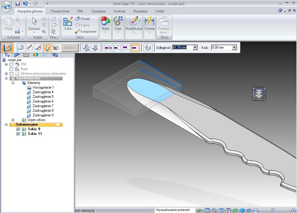

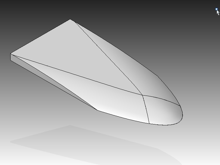

Zrobione Na szczęście obyło się bez kilkutygodniowej nauki... znalazłem taki tutorial i rozjaśnił mi on horyzonty http://www.itsi.pollub.pl/~mikrobi/solid/pg_cw_3.html
Operacja okazała się być bardzo prosta, wystarczyło przejść do środowiska sekwencyjnego, zrobić szkic i wyciąć... całość zajęła mi jakieś 10 minut, ale najważniejsza była koncepcja, a pomysł z nachyleniem lica, okazał się jednak błędny
Dodatkowe zaokrąglenia, pozwoliły uzyskać jeszcze lepszy efekt...
