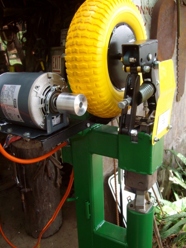

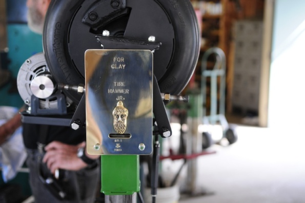

Znalazłem w necie bardzo ciekawą i prostą konstrukcję młota mechanicznego:
http://www.flickr.com/photos/hotiron/3541502040/
http://www.alaforge.org/AFC2008/IMG_8227.html
http://www.alaforge.org/AFC2008/_DSC7005.html
Przydałby się też opis, ale i z tych zdjęć wiele można podpatrzeć. Jest to w jakimś sensie młot z napędem pneumatycznym. :grin:
młot z napędem oponowym 2.JPG (62.72 KiB) Przejrzano 7128 razy
