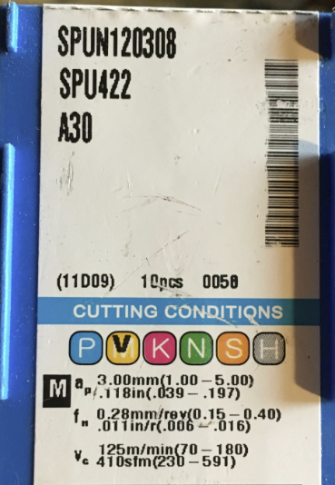

Koledzy pomóżcie proszę. Zakupiłem takie oto płytki:
Producent Korloy. Płytki kupiłem z myślą o toczeniu stali, ale patrząc na oznaczenie producenta, wychodzi na to że są do nierdzewki.
Niestety każda próba podejścia do stali nierdzewnej 304 kończy się wykruszeniem płytki. Parametry obróbki nieważne, próbowałem tych zalecanych przez producenta jak i innych, powiedzmy mniej agresywnych. W stali płytki radzą sobie całkiem całkiem, chociaż mam wrażenie że trochę im ciężko w porównaniu do Baildonita. Możecie poradzić o co biega? Czy może źle odczytałem dane płytki z katalogu i są kompletnie do innego materiału?
Dziękuję z góry
Pozdraiwam
Tomek
Płytki SPUN
Wykruszają się
