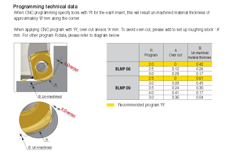

płytka BLMP 06 teagu tec jaki promien??
jaki promien zaprogramowac do frezowania profilowego

Post napisał: ser1ous » 18 sty 2018, 19:30
Wg katalogu promień do programów wynosi 2.

Mogłem od razu to wkleić. Parametr B dla płytki 06 pokazuje dlaczego nie wychodzi R2.

Ale to narzędzie to tylko do obróbki zgrubnej powinno iść. Robicie tym na gotowo ?
