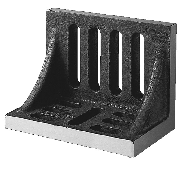

Postanowiłem zrobić sobie płytę kątowa , za półprodukt wybrałem kątownik stalowy o ścianie min 10mm . W katalogach widziałem kątownik 140x90x14 i taki wydaje się najlepszy. Oczywiście nigdzie na moim terenie nie chcą nawet gadać o sprzedażny takiego kątownika o długości 200mm . Może ktoś z kolegów ma w swych przydasiach i zechciał by się podzielić :wink:
