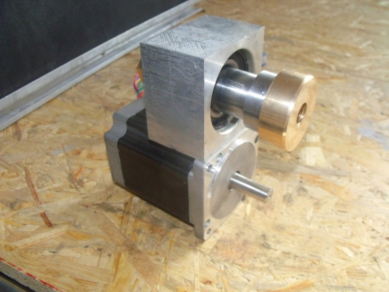

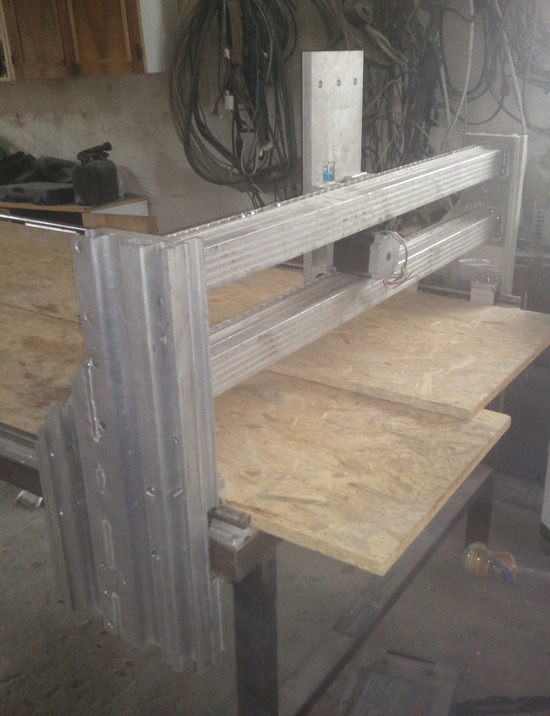

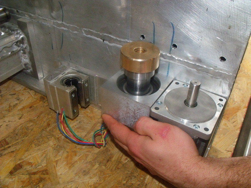

Witam wszystkich!
Po wielu godzinach spędzonych na forum i w garażu wyszło coś takiego. Proszę was o opinię i słowa krytyki lub nie.
wymiary;2300X1300X170
Napedy silniki 8,7Nm 2 w osi x po jednym w pozostałych
śruby trapezowe 18x4 z napędzaną naktetką w osiach XY i tu mam problem z doborem paska i kół zębatych 1:1 czy 1:2 jakie srednice i jaki pasek . Proszę was o poradę
Reszta zdjęć w galeriObrazek

Super maszyna koledze wyszła. Czekamy na zdjęcia wykonanych elementów.
Ja nie jestem zwolennikiem podpierania wałków tylko na krótkich odcinkach ale to tylko moje zdanie, wolę na całej długości ze względu na solidność mocowania tzn. ilość punktów mocujących.

Przy tych silnikach przełożenie 1:1 też powinno dać rade.

Też tak myślę,że powinny to pociągnąć ale pewności nie mam dlatego proszę was o radę.
Druga sprawa to srednica kół i szerokość pasa plus podziałka(tak sobie myślę,że pasek 15mm o skoku 5 byłby odpowiedni.koła około 50mm.Co o tym sądzicie?

Umnie przełożenie będzie 1:2 a paski mam szerokie 15mm skok 3. Czy sztywność bramy jest odpowiednia ?

Szczerze to nie mam pojęcia czy odpowiednia do tego typu maszyny myślę,że tak biorąc pod uwagę szerokość i rozstaw profili

coś tam wyszło, ale rami przydałyby sie jeszcze podłuznice na dole - taki szescianik.
a po co napędzane nakretki przy tak małej maszynie ? po co komplikowac sobie zycie?
a, w osi podłuznej jak mamy dwie sruby trapezowe, to jedna nakretka szybciej sie zużyje, juz ten temat przerabiałem. z napędzanymi nakretkami trapezówek chyba w 2 maszynkach, nie jest to idealne rozwiązanie, zalezy od zastosowania maszyny wszystko, ale sądząc po budowie to raczej do lekkich zastosowań - wystarczyłyby paski htd z metrażu albo listwy zebate - mniej kombinacji, błąd połozenia w miarę stały w zakresie 2 dych, duządokładność uzyskujemy na srubkach tocznych, no ale kol nie chce popadac w koszty.
w najnowszej zabawce sprzęzyłem dwie sruby paskami na wspolnym wałku i tenze wałek poprzez pasek z krokowcem 3,1 Nm, demon predkosci to nie będzie ale dość dokładny.

Oj będzie jeszcze to wzmacniane. a nakrętki po to żeby nie było drgań śruby przy tej długości i wysokich obrotach,śruba to tylko 18x4i aż 2300mm
bartuss1
Posty: 8323
Post napisał: bartuss1 » 18 gru 2011, 19:54
u mnie wiszą dwie srubki 20 ki o dlugosci 2,5m
aha, jak uzyskasz 2,5m/min to bedzie kres mozliwosci srub trapezowych o tej długosci czyli jakies 700 obr/min, mowa o gwincie np na nakretce a nie bezwładnosci sruby
