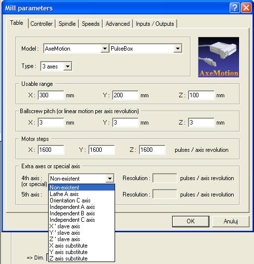

Post napisał: pltmaxnc » 01 kwie 2013, 18:35
Jest taki program Galaad , obsługuje 4 osie .
Czwarta oś może pracować jako.......wg obrazka......czyli moąna przypisać jej funkcję obrotu noża.
Aby nie kupować całego Galaada , można kupić tylko cama z kontrolerem np w firmie Axemotion .

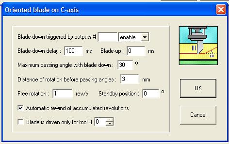

Dzięki za info, ale chyba się nie zrozumieliśmy, albo ja nie umiem znaleźć na ich stronie. Problemem nie jest obsługa 4 osi po stronie maszyny (to w spokoju ogarnie MACH). Problemem jest wygenerowanie ścieżki narzędzia, z tego co wyczytałem o tym galaadzie to jest to takie zintegrowane wszystko, ale do frezowania, a nie do cięcia nożem wleczonym.
Przy wycinaniu nożem wleczonym problem jest taki jak na obrazku, który jest dołączony do pierwszego postu w tym temacie, ew można by to jeszcze rozwiązać tak, że nóż byłby obracany i wtedy potrzebna jest czwarta oś.

Post napisał: pltmaxnc » 03 kwie 2013, 13:35
Eeeeeeee..........nie jest tak żle z tym zrozumieniem
Wybierając opcję orientataion C axis otwiera się poniższe okienko.
Przy nożu wleczonym nie jest potrzebne sterowanie czwartej osi tylko wygenerowanie offsetu dla osi x i osi y , a ten offset ustawia się w tym okienku.
Nigdy nie miałem potrzeby używania tej funkcji i nie wiem jak w praktyce działa ale jest.

Post napisał: ali » 04 kwie 2013, 13:22
Zwracam honor, faktycznie to okienko by wskazywało, iż taka funkcjonalność jest w tym sofcie, ale już na etapie samego cięcia. Dzięki za trop. Szkoda, że nie wspominają o tej funkcjonalności w instrukcji.
