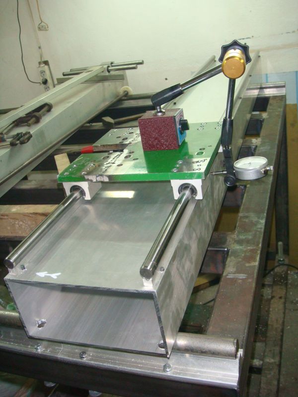

rozstaw 1/3 rozpietosci bramy daje dobre rezultaty przy jej szerokosci mniej wiecej do 1,5m powyzej trzeba kombinowac, a ... jak brame zrobisz w postaci belki prostokatnej powiedzmy 200x100 i przykrecisz ja na bokach powiedzmy na 6 śrub to w takim układzie zapomnij o przekaszaniu bramy - wystarczy jedna sruba pociagowa na srodku

Tak więc przy rozpiętości bramy 1450mm rozstaw łożysk bramy 450 mm nie tylko moim zdaniem ma sens....no to troszkę mi ulżyło.
Poza tym uwzględniłem już dwie śruby na napęd bramy połączone paskiem i napęd silnikiem krokowym 3Nm.

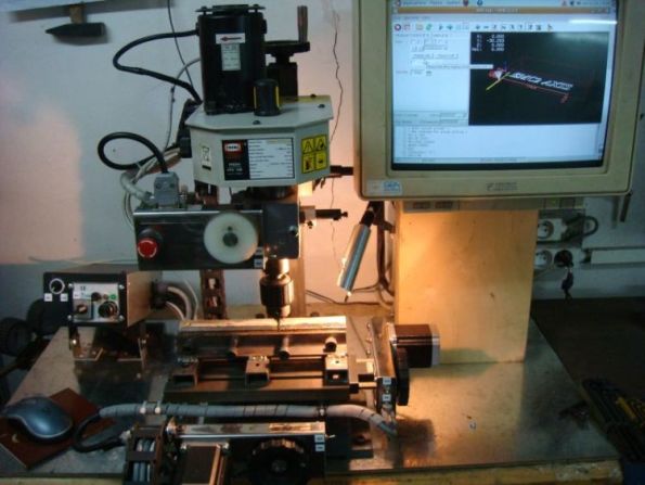

Jestem ponownie!!
I tak z lata w Egipcie zrobiła się zima!! ha ha
Ale wena była, piramidy mnie oczarowały i Ramzes podpowiedział żebym skończył co zaczołem a dopiero potem rwał na wielkie wody.
Posłuchałem głosu króla i kończę modernizację Promy ,którą kiedyś rozpoczołem.
Nie spodziewałem się ,że z tym tyle problemu lecz prawie przebrnołem.
W tym czasie zbieram materiały na zamierzony ploter, a mam już sporo.
Rzeczona Proma ma pole pracy Y/X 80X200mm Z30mmZ1ręcznie(nie pamiętam ile) ,obroty wrzecionka 2000 płynnie regulowane (troszkę mało ale coś o tym pomyślę).
Do sterowania użyłem sterownika Mixpolu i silniczków 2Nm (na Y 3Nm bo taki mi został).
Przekładnie na paskach zębatych 1/2 i 1/4w Z.
Program i tu wielu zaskoczę E-MC2 pod linuxem.
Na każdy z układów napędowych wypuściłem przełączniki "zwalniania" osi, co moim zdaniem bardzo ułatwia pracę-naprawdę polecam!!!
Walczę z krańcowymi i tu mam do szanownych kolegów pytanie.
Gdzie waszym zdaniem prawidłowo powinna się znajdować krańcówka Home Z?
Czy w zerze maszyny ,ale gdzie ono jest bo to dla mnie troszkę wirtualne- na wysokości stołu.Rozumiem,że po zamontowaniu materiału zero ustalę na jego wysokości na przykład przez "touch probe" ale gdzie krańcowy?
Wiem,że pytanie troszkę irytujące znawców ale niestety (a może na szczęście)naukę zaczynam na swoim dziele,a wcześniej frezowanie to dla mnie było tylko oglądane w TV.
Nie widzę na forum odpowiedzi ale może się mylę.

Proma zakończona ,więc i ploter ruszył do przodu.
Na dziś zamieniłem wałki Y z 16-stek na 20-stki.
16-ski poszły na bramę, no i coś tam powoli się wyłania.
Na dziś fotka z pomiarów "prostoliniowości" bramy.
Tak przy okazji przerażają mnie założenia niektórych konstrukcji gdzie koledzy szastają dokładnością 0,01mm na długościach 400-500mm moim zdaniem w naszych warunkach to utopia.W tym kraju ciężko kupić "coś prostego" nie wiem czy po złożeniu całości uda mi się zachować założoną tolerancję.
brama
tuningowana Proma
