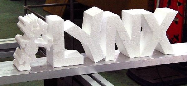

- T1-4.jpg (35.48 KiB) Przejrzano 5674 razy

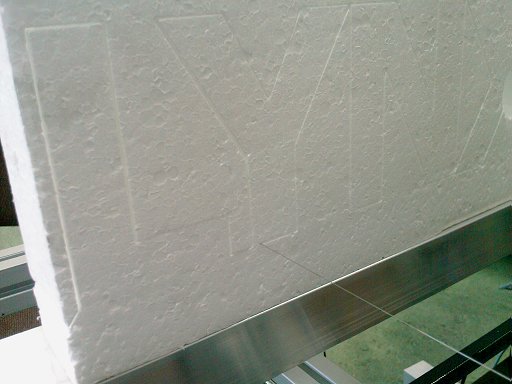

- W trakcie cięcia...
- T1-3.jpg (33.13 KiB) Przejrzano 5665 razy

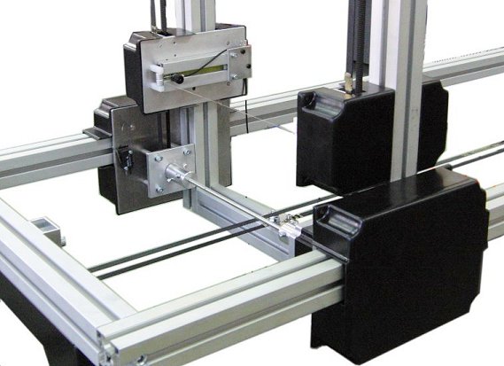

- Rozwiązanie bramy jezdnej
- T1-2.jpg (43.5 KiB) Przejrzano 5975 razy
- Jeszcze bez stołu i prowadników przewodów.
- T1-1.jpg (32.62 KiB) Przejrzano 5890 razy

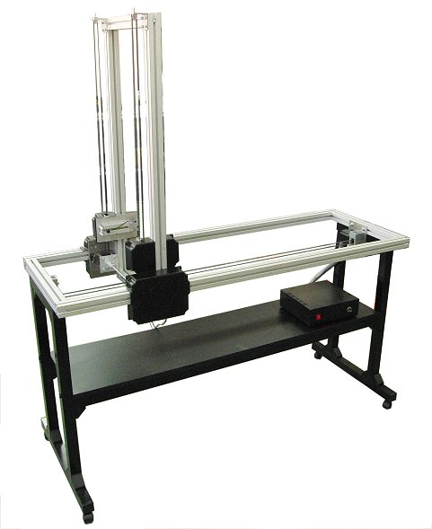

- LYNX-T1 - projekt koncepcyjny.
- T1a.jpg (134.99 KiB) Przejrzano 5815 razy

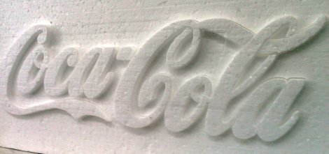

- Przykład cięcia loga CocaColi.
- T1-8.jpg (18.74 KiB) Przejrzano 5671 razy
