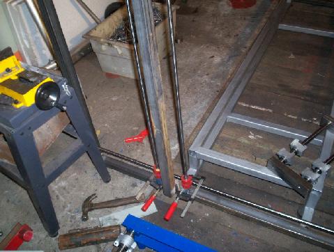

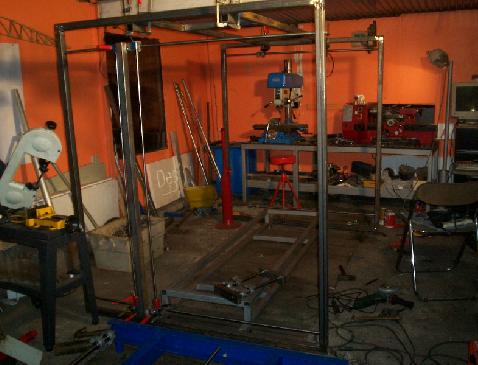

I w końcu robię cos, co będzie pracowało dla mnie.
Ploter termiczny 4 osiowy o polu X1200 Y1300, długość drutu 2100
Obecnie w fazie składania ramy, bedzie skręcana z 4 elementów - boki z kompletnymi osiami XY iAB oraz stół i górne przęslo.
Docelowo napędy silniczki 1,9Nm i pasy zebate T5.
Prowadnice wzdłuzne WV16, pionowe WV 12, Łozyska typu LMUU.
Pstrykanie fotek trochę utrudnione ze względu na gabaryty, ale cos tam widać.

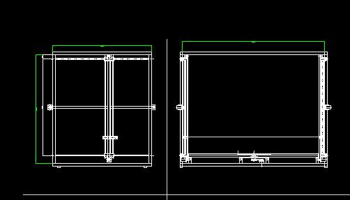

i jeszcze rysunek poglądowy.
termik element osi.JPG (34.26 KiB) Przejrzano 7792 razy
termik4 osie.JPG (31.07 KiB) Przejrzano 7799 razy
termik poglądowy.JPG (14.64 KiB) Przejrzano 7801 razy
