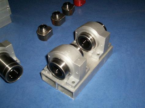

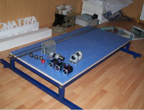

obecnie skąłdam do kupy ploter termiczny oparty na konstrukcji płaskiej ramy, gdzie na dwóch wałkach prowadzących fi25 jako osi X bedzie umieszczona rama osi Y.
Napędy - os podluzna X - śruba Tr10x2, os Y - 2 śruby Tr10x2.
Silniki krokowe bipolarne 1,9Nm 2,8A.
dołączam fotki.
podpory osi X.JPG (20.91 KiB) Przejrzano 5819 razy
obudowy łożysk.JPG (18.54 KiB) Przejrzano 5820 razy

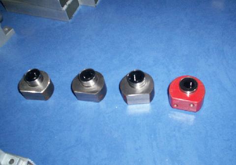

Dziwi mnie że masz trzy oprawy srebrene, a jedna czerwoną, jak to bedzie wyglądać- przynajmniej nie symetrzycznie :razz:
Prawda leży pośrodku -Arystoteles.Może dlatego wszystkim zawadza -Wodzu.
chomikaaa
Posty: 988
Rejestracja: 19 cze 2004, 23:22
Lokalizacja: lodz
Post napisał: chomikaaa » 18 lis 2006, 22:20
zapewne jadna jest na gotowo
bartuss1
Posty: 8349
Post napisał: bartuss1 » 18 lis 2006, 22:21
jakie srebrne ? te trzy to stal 45 nie pomalowana jeszcze :)
z moich doświadczen wynika że nie ma co przesadnie oszczędzać hehe

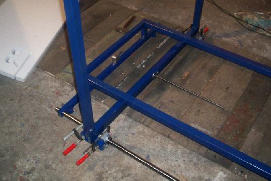

rama juz gotowa, prowadnice poziome i pionowe także, pozostalo wykonanie podpór koncowych śrub i dwie obudowy nakrętek, i poskladać do kupy elektronikę.
prowadnice ramy.JPG (30.29 KiB) Przejrzano 5822 razy
