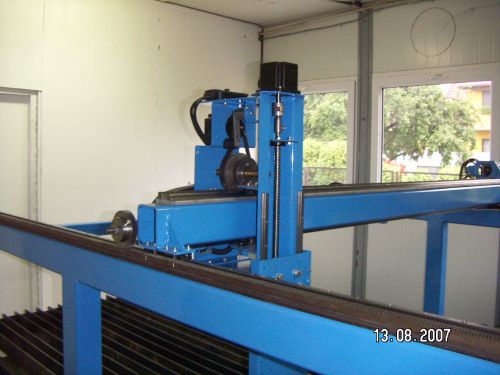

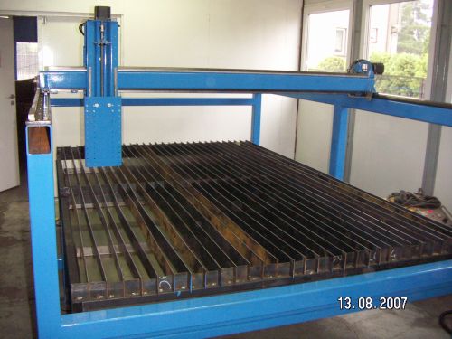

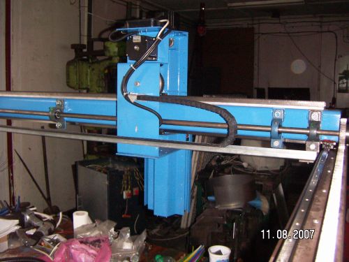

Zbudowałem ploter pod wypalarke plazmową. Maszyna jest już skończona i wycianam już dowolne kształty czyli co mi się podoba... ALE jest taki mały szczegół który mi przeszkadza w pracy maszyny!!! np. wycinam koło dowolnej średnicy i przy przejściu łuku w łuk tzn z prawej i lewej strony tego koła mam zawsze szarpniecie na silnikach :???: wprawdzie nie przeszkadza to w wypalaniu ale przy wiekszych prędkościach szarpnieci pozostawia mały ząbek na wypalanym elemencie i troche mnie to drażni! Moje silniki to krokówki 5,7 A z podziałem na mikrokroki ustrawione na 6400 symbolu steronika nie pamiętam ale jest konkretnie pod te silniczki. Sterowanie mach 3 prędkości mam tak ustawione że kroków nie gubi i chodzi wszystko płynie bez zgrzytów więc nie już gdzie upatrywać przyczyny :???: :???:

a maszyna wygląda tak... nie wiem czy mi sie te fotki uda wrzucić

Ile zastosował Kolega wózków poruszających się po belce bramy?

Na Y 2 wózki na strone a na X po jednym z dołu i u góry. Co do odpowiedzi wcześniejszej jutro przyjrze sie steronikowi jeszcze raz dokładnie!! i zobacze jeszcze w motor tuning dir pulse i step pulse!!pozmieniam wartości i zobaczymy co to da!!! nie jest to na szczęscie jakiś duży problem więc maszyna już zaczyna zarabiać na siebie ale jest jeszcze pare piedółek do zlikwidowania tak jak właśnie te szarpnięcia!!dzięki za podpowiedzi :mrgreen:
