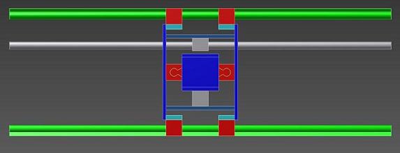

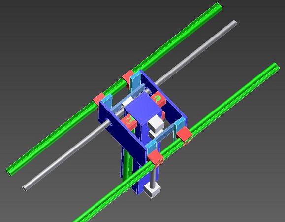

Posiedziałem trochę w CADzie i zrobiłem pierwszy wstępny szkic osi Z i Y. Pomyślałem sobie, że spróbuję podejść do tej konstrukcji trochę inaczej niż szanowni koledzy. Zamiast tradycyjnego układu z zamontowniem wrzeciona wysięgowo względem belki bramy, chcę, żeby oś wrzeciona znajdywała się w płaszczyźnie symerii bramy. Dzięki temu unikniemy kilku obciążeń skręcających i zginających bramę i jej kolumny.
Oś Z prawdopodobnie będzie miała napędzaną śrubę, a X i Y napędzaną nakrętkę. Przeniesienie napędów przez paski zębate.
Szkice zamieszczam w załącznikach. Legenda:
Niebieski - płyty mocujące
Zielony - prowadnice
Czerwony - łożyska liniowe
Szary - śruby, ich mocowanie i nakrętki
Wrzeciono jest schowane w skrzyni centralnej. Prowadnice osi Y będą zamocowane do profili, pewnie do ceowników z ramionami skierowanymi do wewnątrz. Położenie silników jeszcze do przedyskutowania. Konkretnych wymiarów i elementów jeszcze nie dobrałem, najpierw chcę skonsultować samą koncepcję z ludźmi mądrzejszymi ode mnie.
Poproszę o jakiś konstruktywny ochrzan i udowodnienie mi, dlaczego waszym zdaniem mój pomysł nie ma sensu. Uwagi, jak mój go ulepszyć i na co zwrócić szczególną uwagę w dalszym konstruowaniu też są mile widziane.

- Załączniki
- Widok izometryczny
- 1.jpg (26.86 KiB) Przejrzano 679 razy
- Widok z góry
- 2.jpg (14.71 KiB) Przejrzano 679 razy

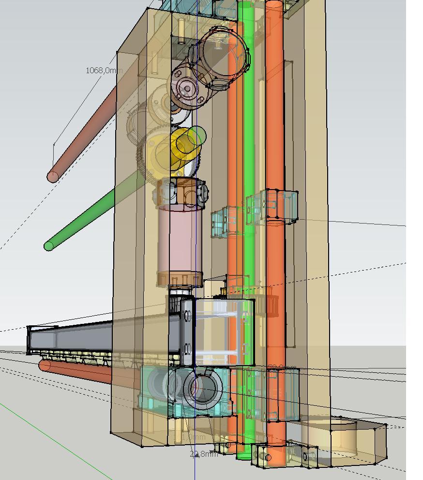

Zrobiłem wstępne obliczenia i dobrałam elementy handlowe:
- Prowadnice liniowe podparte + łożyska otwarfe fi30
- Śruby toczne fi16, skok 10
- Silniki 3Nm, na przykład FL86ST94-4008A
- Przekładnia z paskiem zębatym 1:2
Obudowy na łożyska liniowe zaprojektuję i wykonam sam, bo nie wydaje mi się, żeby te dostępne były użyteczne w przypadku mojej konstrukcji. W ogóle założenie jest takie, żeby jak najwięcej samemu zrobić, bo chociaż zdobędę ciut więcej doświadczenia w konstruowaniu i technologii.
Zaczynam robić konkretniejszy projekt i może w piątek lub weekend pokażę pierwsze przybliżenie konstrukcji wózka
