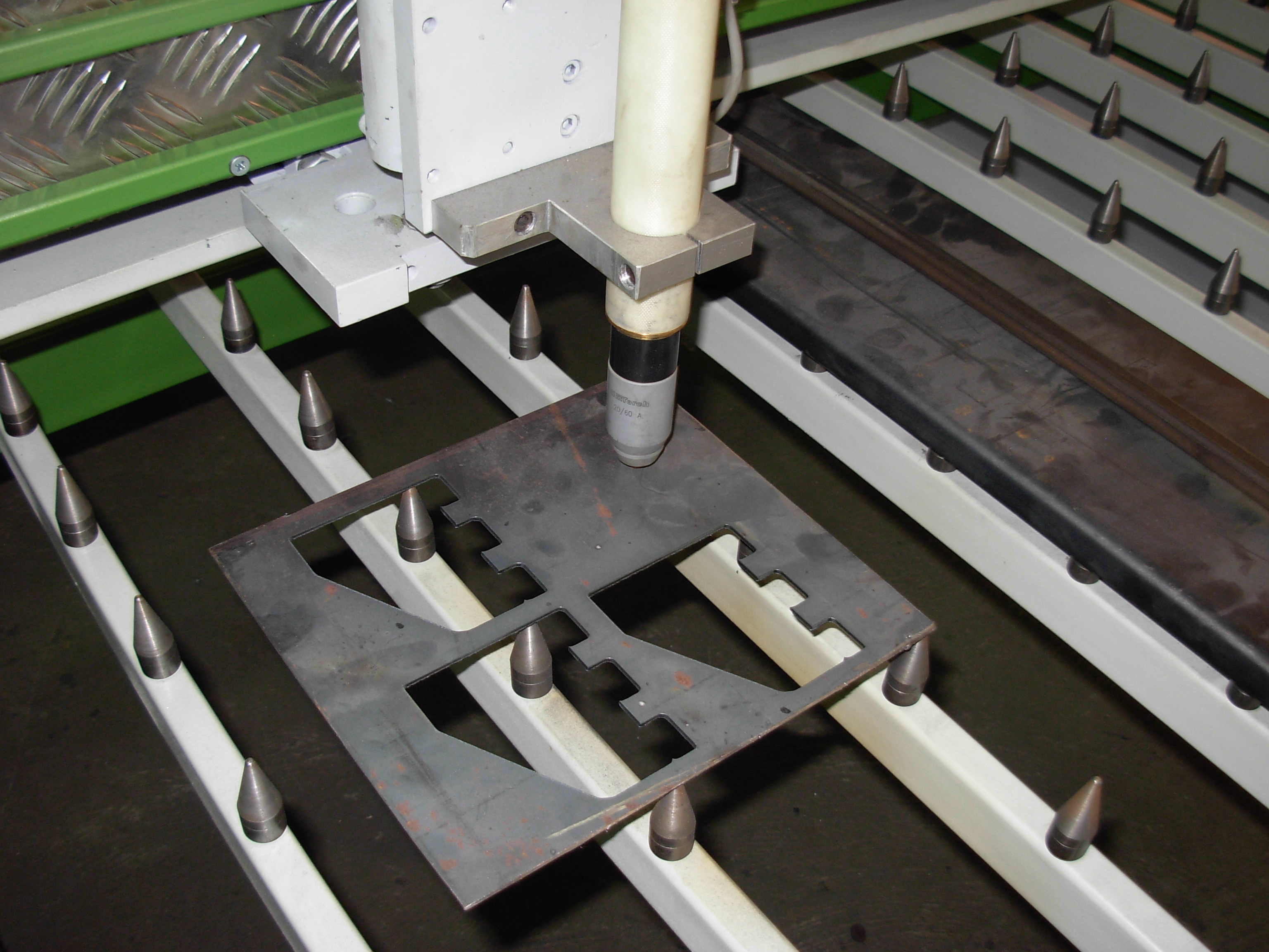

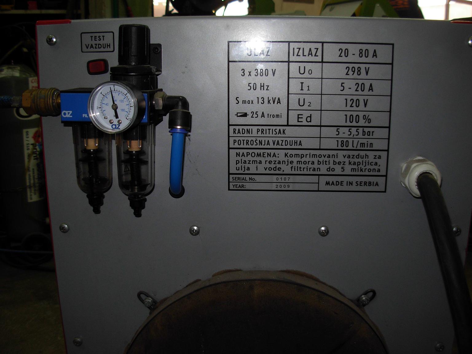

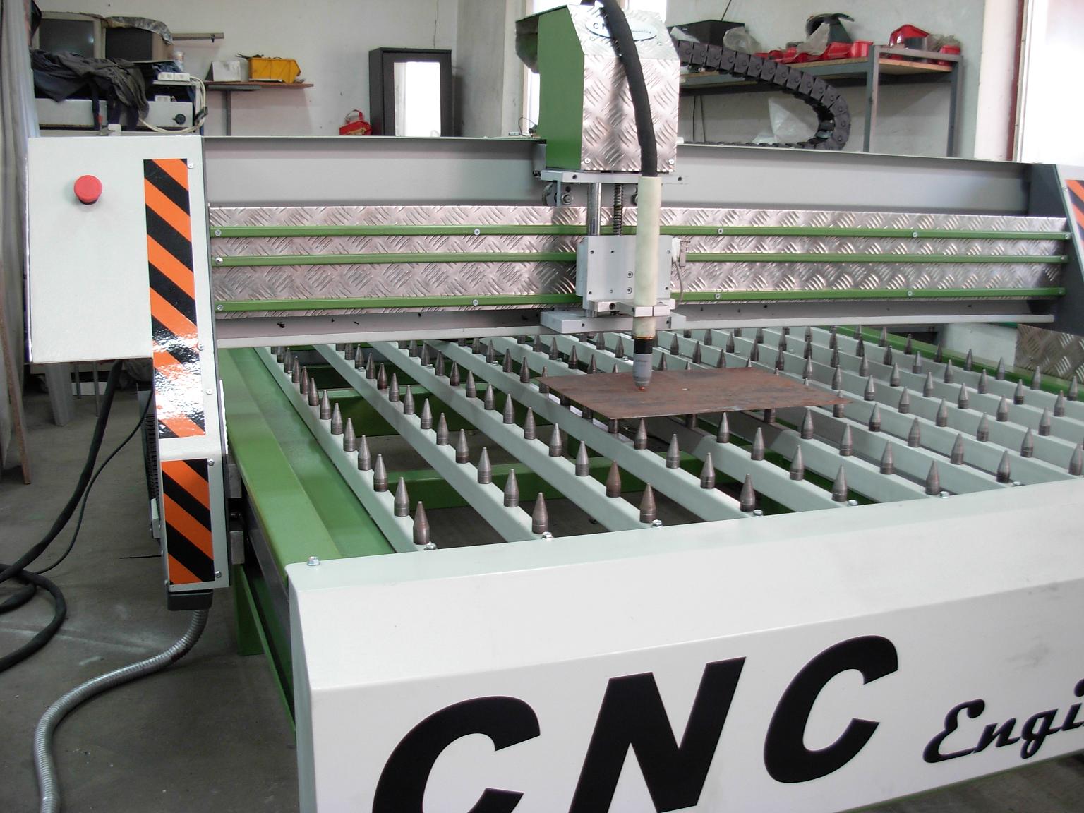

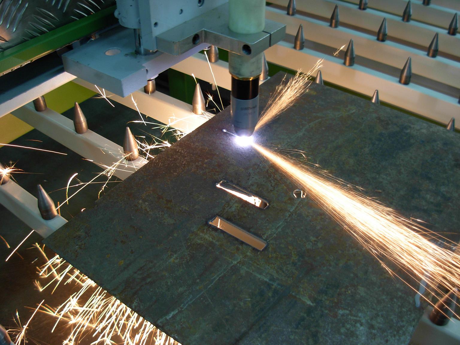

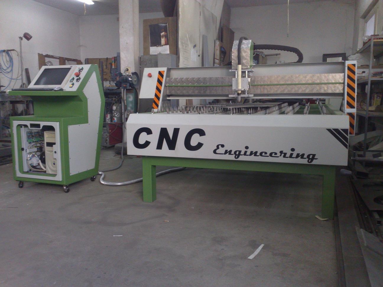

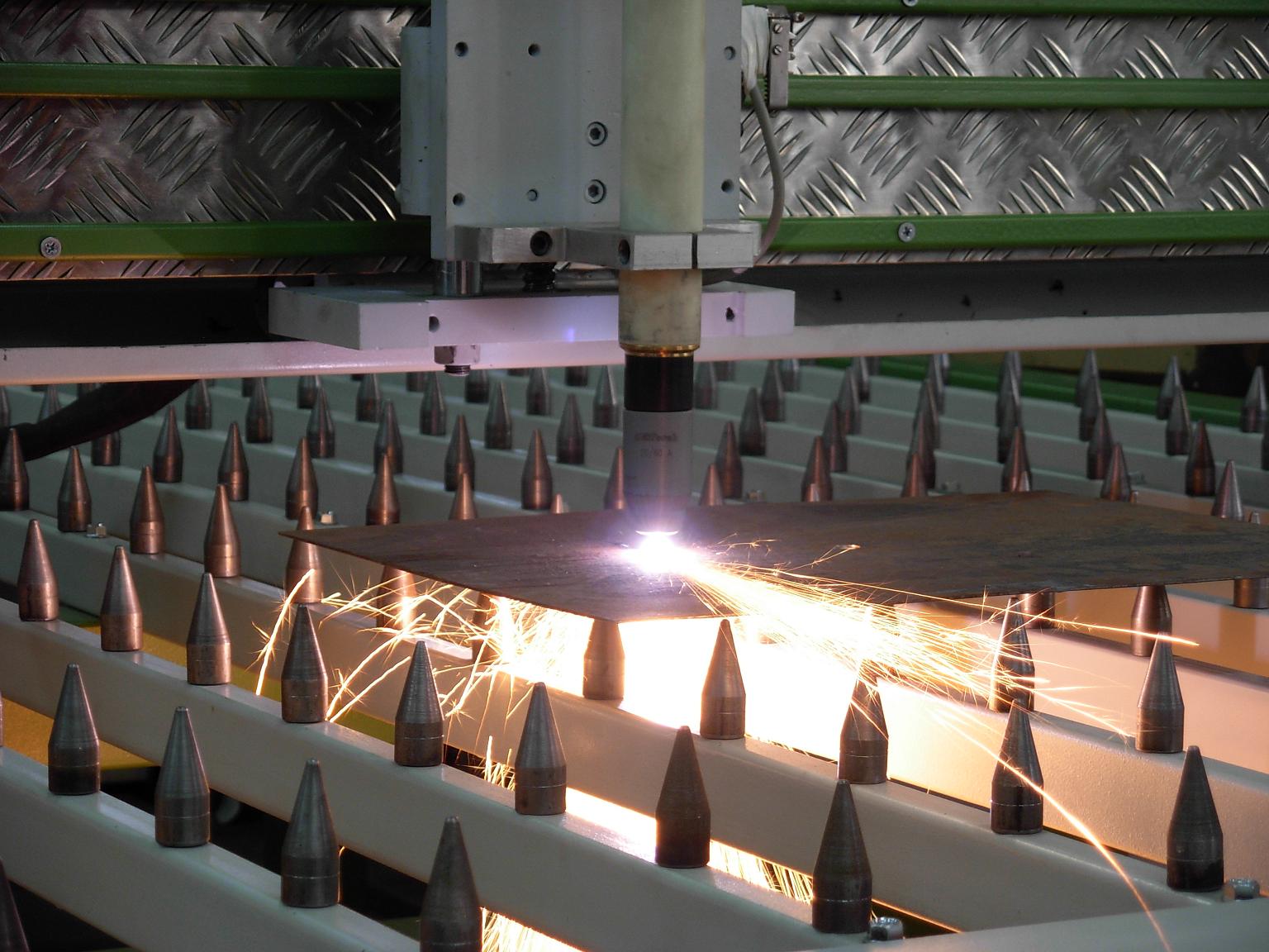

Post napisał: fisis57 » 08 lut 2011, 01:51

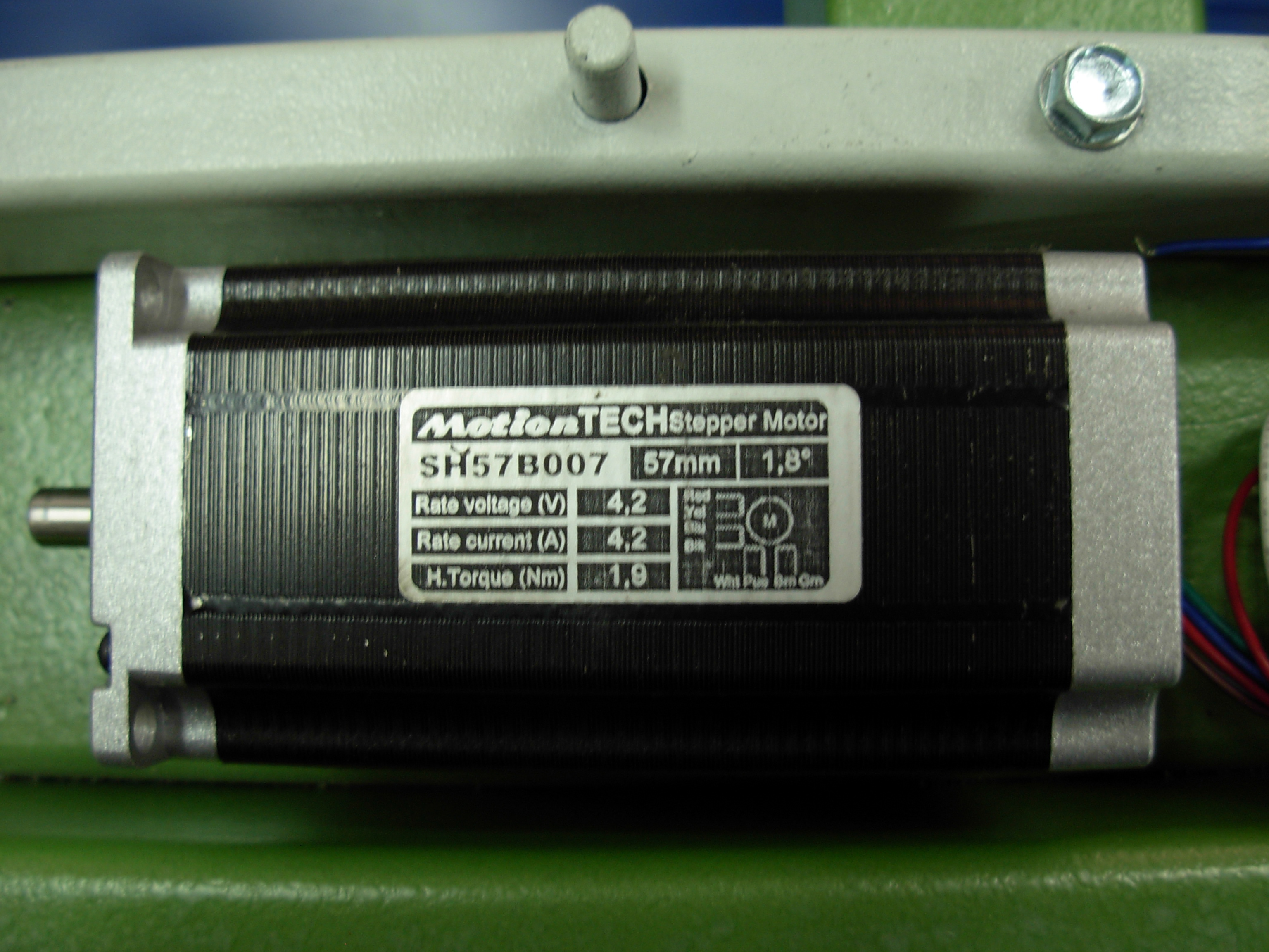

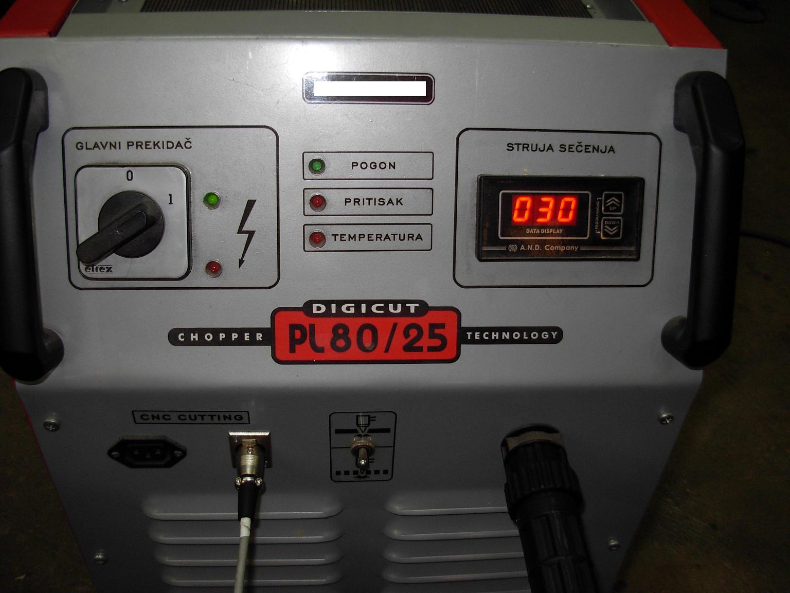

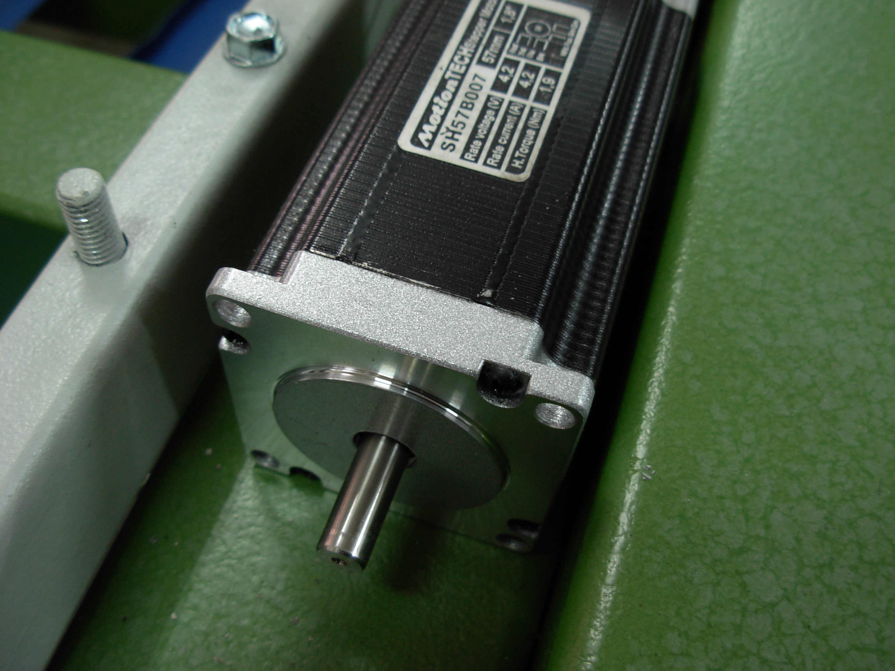

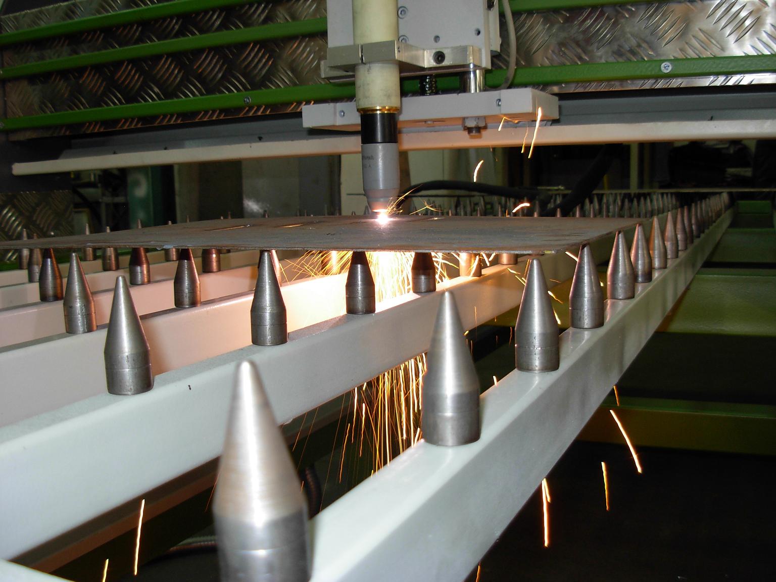

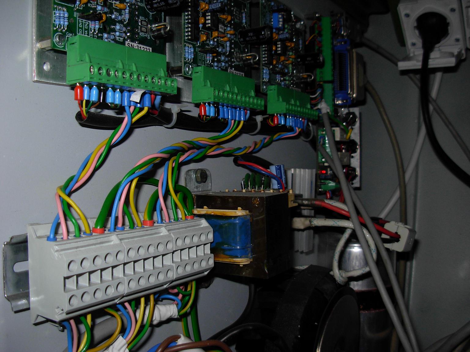

ObrazekObrazekObrazekObrazekObrazekObrazekObrazekObrazekObrazekObrazekObrazekObrazek
[ Dodano: 2011-02-08, 01:57 ]
Fiúk ez 3 hónap alatt készült el. A meghajtas szervo - mikrostep, 3 illetve 4A -es motrok.
X es Y tengelyek fogaslec meghajtas, Z orsomeghajtas. Haszmos munkaterület 2x3m .
[ Dodano: 2011-02-08, 01:59 ]
Bocsánat stepp a meghajtás - megtévedtem (első izgalmak a szájton), elnézést '

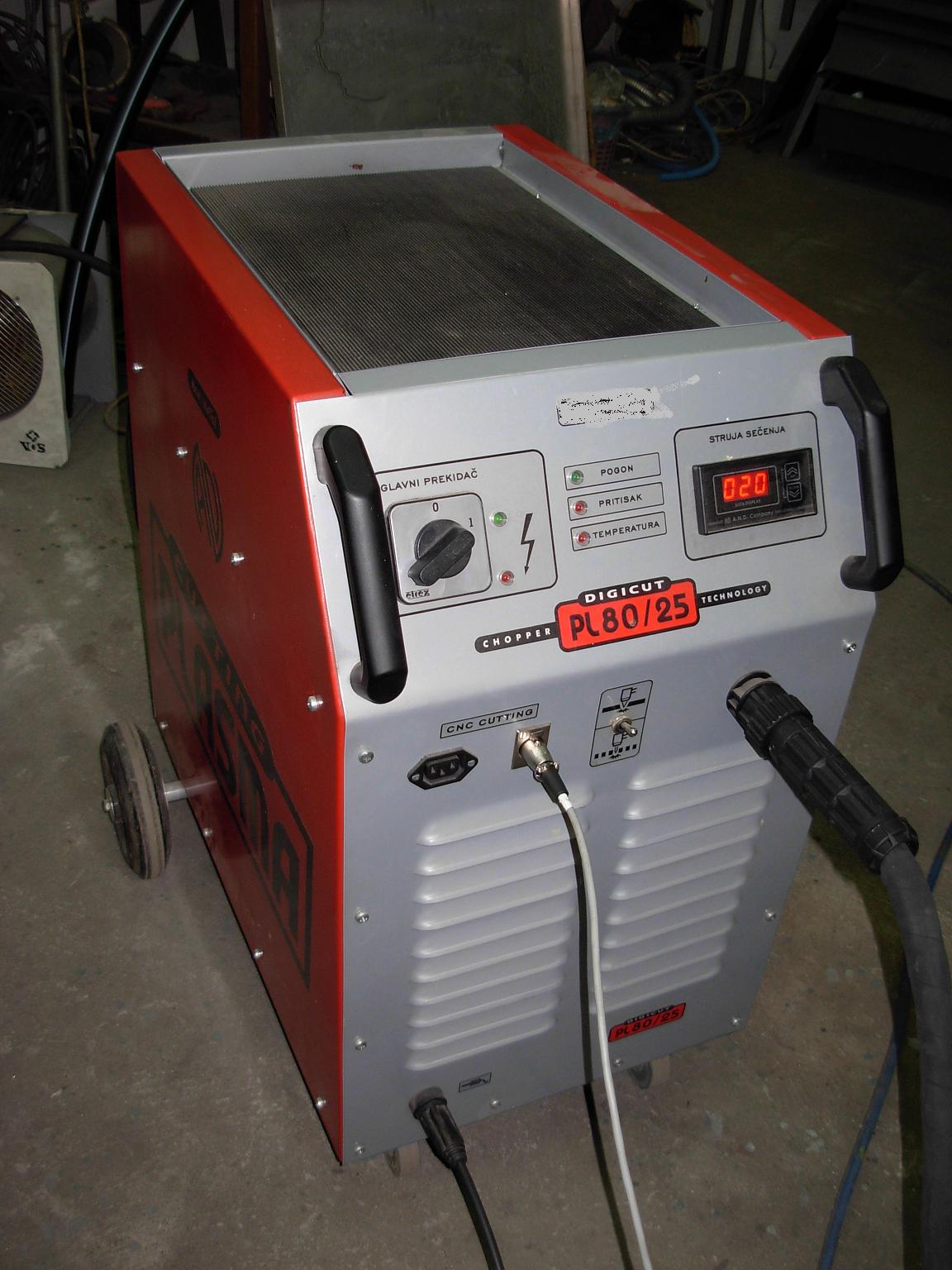

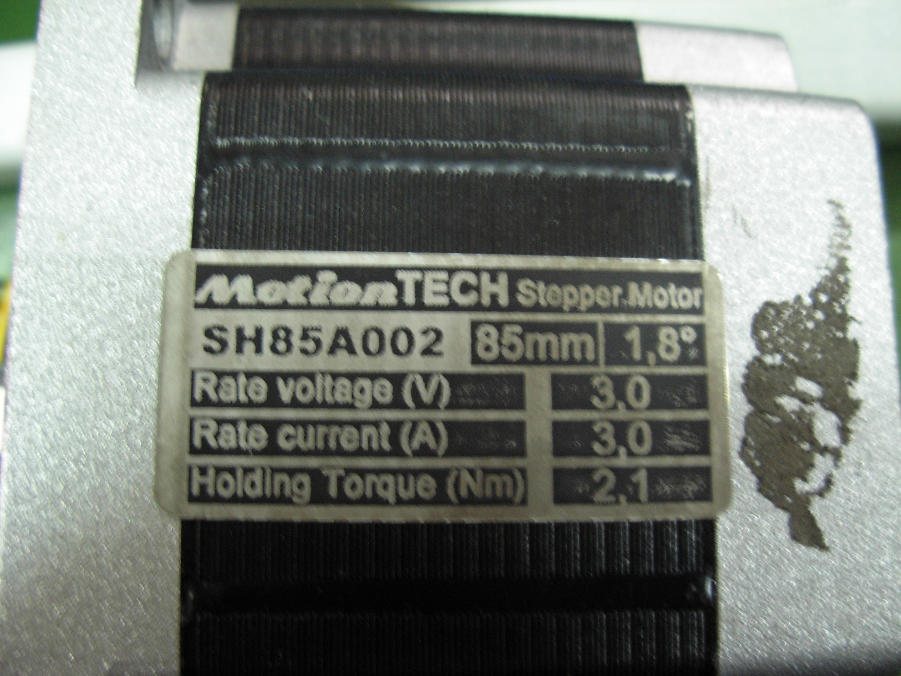

ObrazekObrazek
