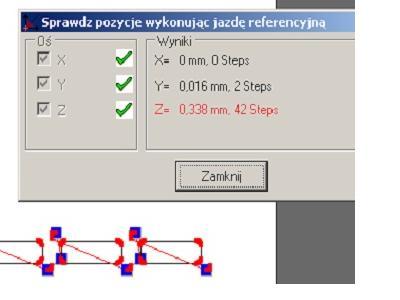

Witam wszystkich.
Od ponad 2 lat używamy tego plotera i ciągle są z nim problemy. W tej chwili maszyna pokazuje błąd położenia w osi Z i nie trzyma wymiaru. Ponadto serwa nie pracują płynnie, są gwałtowne uderzenia przy hamowaniu w osiach X i Y . Podczas ruchu w osi Y są wyraźne szarpania stołem. Czy ktoś z szanownych Panów może mi pomóc? Jestem już skłonny wymienić nawet całe sterowanie (obecnie to cncgraf). W takim stanie maszyna wykonuje mi buble.
scrin ekranu

Trudno odpowiedzieć na ten problem, nie znając konstrukcji maszyny.
Myślę, jednak że to problem mechaniki. Miałem podobny problem z frezarką znanego polskiego producenta. Problem był z zamocowaniem koła pasowego na osi y, które było blokowane na śrubie (bez nacięć) poprzez dwa grzybki. Przy masie bramy ok.400 kg takie rozwiązanie jest bez sensu. Efekt był podobny jak u kolegi. Proszę sprawdzić mocowanie kół pasowych na osiach.

Gdyby to była sprawa mechaniczna, wynikająca z luzów, to nie nie wyświetlałoby błędu położenia. Sądzę, że to raczej coś z elektroniką.

Luz może byc powodem błędu położena. Ale zgadzam się też , że błędy może powodować sterowanie. Znam Twoje sterowanie. Często miałem problemy z błędami osi Z

Luzy sprawdzałem i moim zdaniem nie one są przyczyną. Tym bardziej , że czasem zdarza się , że maszyna przejedzie cały program i nie pokazuje błędu. Jeśli miałeś tego typu problemy, to jak sobie z tym poradziłeś? Masz może na to jakieś lekarstwo? Bardzo proszę o pomoc.

Post napisał: rolandgda » 27 cze 2011, 09:16
Wymieniłem kontroler na nowy egzemplarz. Zdecydowanie nastąpiła poprawa pracy.
Zmieniłem tez kontroler z powodu częstego zrywania komunikacji.

Czy Twój problem dotyczy tylko osi Z?
Jeśli tak to sprawdziłbym sterownik odpowiedzialny za tą oś.

Tak, w tej chwili problem dotyczy tylko osi Z. Był u mnie "serwis producenta", ale przyjechał z kluczem 13/17, poprzestawiał zworki na switchu cncgraf i stwierdzili, ze jest ok. Wtedy błąd zaczął się pojawiać we wszystkich osiach. To były już nie dziesiąte części, lecz całe milimetry. Po dwóch dniach w rozmowie telefonicznej, kazali mi przestawić zworki w poprzednie położenie (zworka nr 3 na switchu na cncgraf) i wszystko wróciło do stanu z przed przyjazdu serwisu.

CncGraf jest dobrym programem , sterownik również , ale dla całkowitej pewności montuje Mach3 wraz z sterowaniem CS-MIO ... problemów brak :wink:
Problemy z osiami , szarpanie , są najczęściej spowodowane zakłóceniami , a które w przypadku USB i ogólnie całego SMC4D są czasami dość trudne do wyeliminowania.
