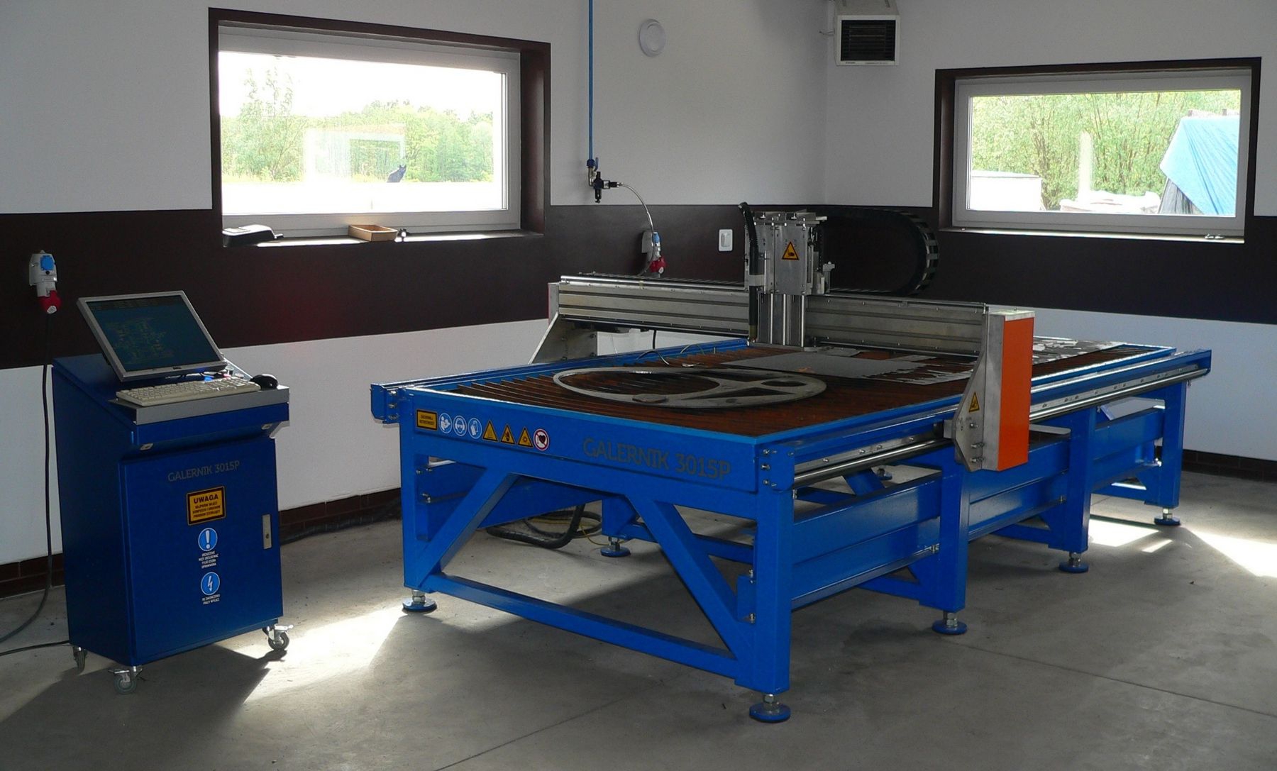

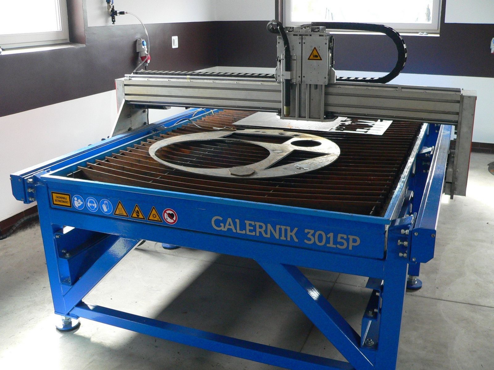

przedstawiam swoje najnowsze dzieło:
Ploter GALERNIK 3015P
pole pracy: 3000x1500x140, stół wodny
silniki krokowe i listwy zębate hartowane M2
dwie głowice:
- główna z palnikiem maszynowy
- pomocnicza:
możliwość montażu głowicy znakującej,
wrzeciona do 2,2kW
źródło Sherman 130 z THC Proma SD
sterowanie: najnowsza wersja 3Dcut+ (DOS)
- cykle pod palnik (jazda do blachy/wykrycie/podniesienie na odpalenie)
- współpraca z THC (reakcja na sygnał ARC-OK)
- automatyczne załączanie wyciągu/wrzeciona
- automatyczna korekta offsetu między głowicami
- czyta HPGL i G-code (podstawowe)
itd. (bardzo się ostatnio rozrósł)

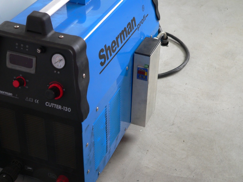

sposób montażu THC SD na źródle

triera,
Jak się tnie tym źródłem?
Chodzi mi o jakość na cieńszych blachach i na grubszych typu #20 lub #25mm.
No i przede wszystkim jaki palnik tam zastosowałeś?
triera pisze:najnowsza wersja 3Dcut+ (DOS)
jest w sprzedaży? ile kosztuje i jakie ma funkcje - może być na pw jeśli nie chcesz dla ogółu ;)
triera
Posty: 1455
Lokalizacja: Świecie
Post napisał: triera » 11 lip 2015, 20:11
Jest to sherman 130 z palnikiem maszynowym typu trafimet p-141.
Cały czas zdobywamy doświadczenie,
przedtem miałem do czynienia (w innym ploterze)
z Hyperthermem z palnikiem Finecut
- tam to było pięknie...
ale to nie te pieniądze.
Tworzymy tabelki zalecanych parametrów.
Obecnie przy np. 3mm blasze czarnej,
udaje się ciąć praktycznie bez gratu.
Blacha czarna 1,5mm - grat łatwousuwalny,
podczas piaskowania sam odpada
(tak bynajmniej twierdzą).
Najgrubsza blacha cięta do tej pory to 12mm,
było trochę ukosów, ale cięliśmy "na czas"
- klient dyszał za plecami ;)

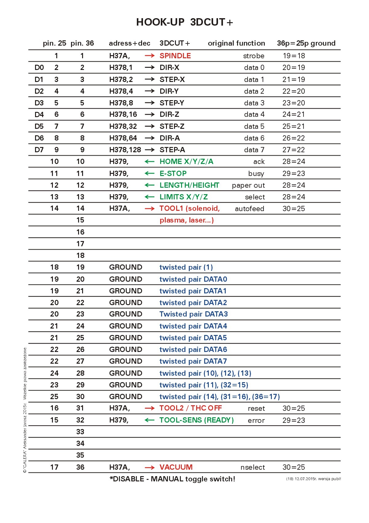

3Dcut+
Jest planowana wersja komercyjna - nie związana z danym ploterem.
(jak do tej pory sterownik był przygotowywany pod konkretne urządzenie,
inna wersja pod ploter tnący, inna frezujący, plazmę...).
Co innego program uniwersalny,
sterujący sprawnie możliwie dowolnym ploterem.
mam nadzieję, że jestem blisko...
Ostatnio dopisałem sporo nowych funkcji,
ale to chyba temat na inny wątek.
[ Dodano: 2015-07-12, 14:41 ]
Planowana cena 3Dcut+: poniżej Mach-a ;)
Pewne funkcje jeszcze czekają na dokończenie:
np. pomiar długości narzędzia, nóż aktywny,
opcja wyłączania pomiaru THC (antynurkowanie),
inne nowe intensywnie testuję.
Przygotowuję wersję lekko okrojoną
(np. ilość linii, okrojone kosztorysowanie, cięcie rur...)
tak aby można było sprawdzić program
w rzeczywistym działaniu, na ploterze.
Jest przygotowana instrukcja pdf mogę przesłać na e-maila
(proszę o info na pw)
poniżej zamieszczam hook-up programu:
