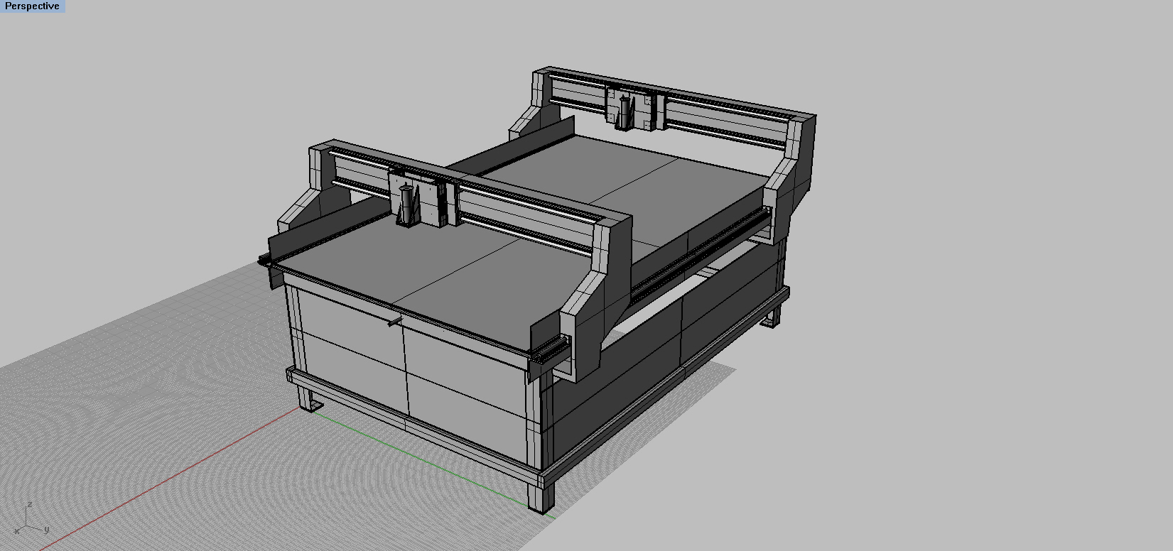

Przymierzam się do budowy swojego pierwszego plotera frezującego, jak w temacie. Przesyłam wstępny projekt do korekty :D

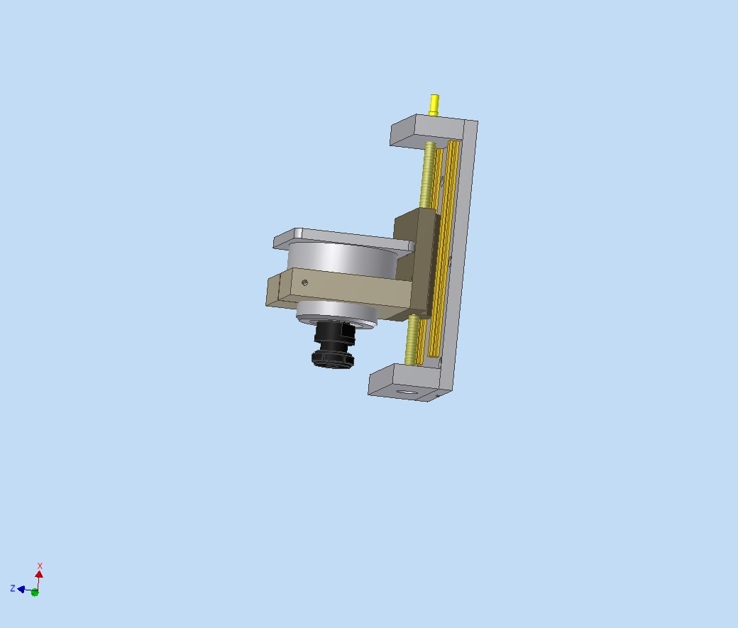

Oś x jeszcze nie ukończona, oś Z muszę jeszcze gruntownie przemyśleć, bramy są 2 zeby pokazać zasięg.

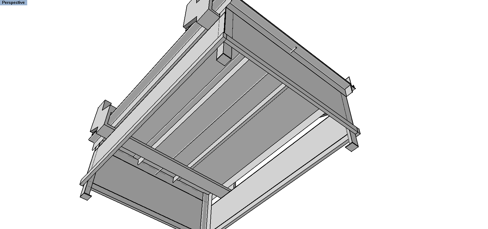

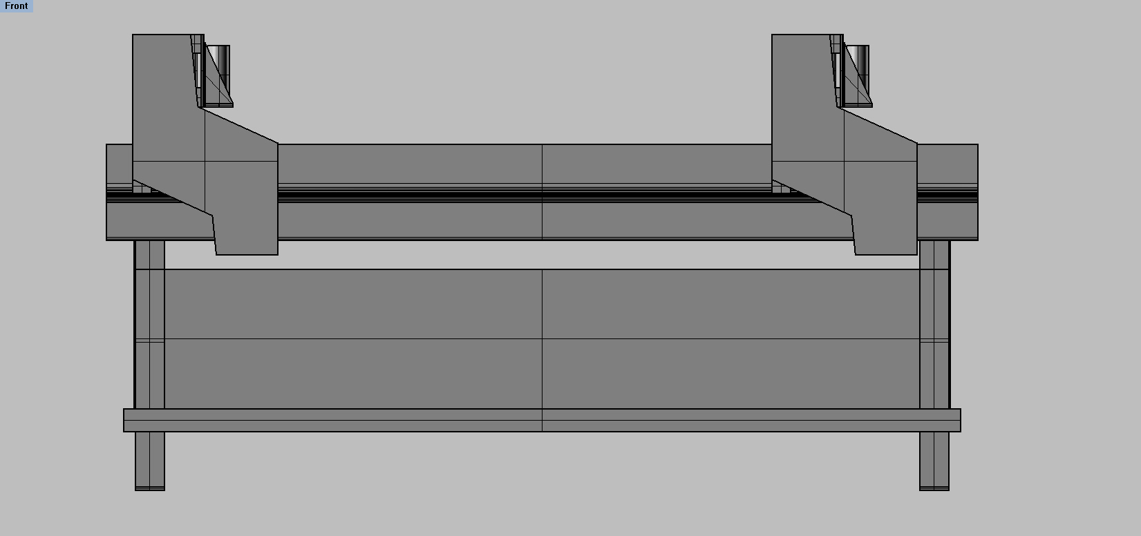

Brama z blachy aluminiowej 3mm (puste pudło, cięta laserem), rozstaw wózków sme w osi Y 50 cm, nogi z kątownika 100x100x8, rama z kątownika stalowego 150x100x10(ramka dookoła + 2 belki wzdłuż osi Y), usztywnienie nóg rura prostokątna 80x40x4. Nogi skręcane z ramą śrubami, tak samo wzmocnienie nóg z nogami.

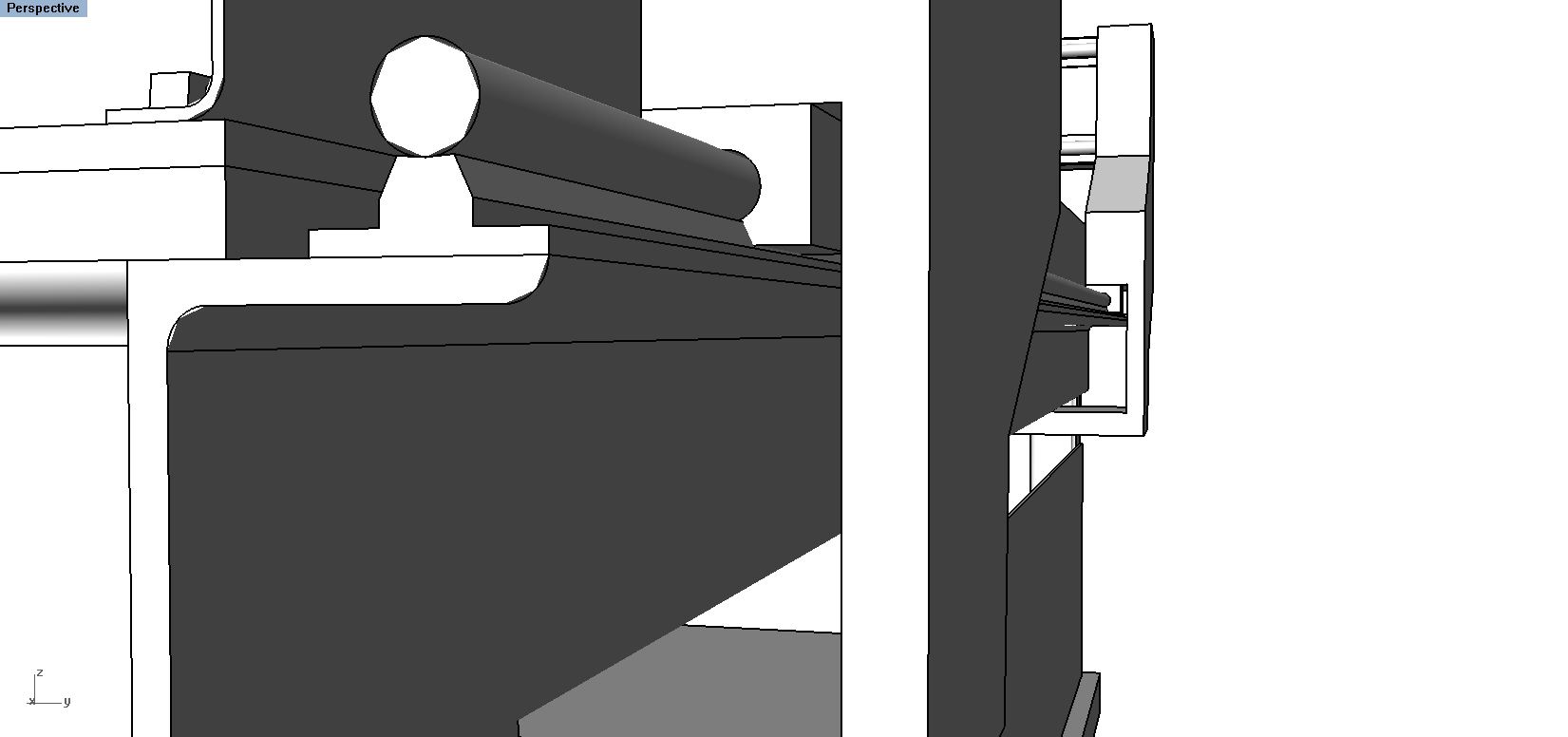

Wałki fi25, podparte albo na całej długości, albo na połowie (20 cm podparcia, 20 cm przerwy) wózki sme.
Śruby kulowe skok 5mm, średnica 20 mm. Po jednej na oś. Krańcówki i pomiar długości narzędzia.
Materiały do obrabiania : aluminium i niżej. Chłodziwo jednak musi być więc proszę mieć to na uwadze.

Witam. Poczytaj forum , na wiele pytan znajdziesz odpowiedzi. Tak na gorąco - silniki troche małe, 4Nm to raczej minimum. Belkę górą wydłużyć - zetka zabierze sporo przejazdu. Wiązanie belki od spodu - do tworzyw raczej zbyteczne a kompikuje konstrukcje. Napęd belki na dwie strony -konieczny. Jeżeli zakładasz obudowy łożysk żeliwne do śrub to do belki przymocowujesz nakrętkę :)
Kombinuj tak aby miała możliwość lekkiego przesuwu poprzecznego, zniweluje niewielkie błedy.

Belkę główną wydłużyć ale w osi X rozumiem ? zakładam że oś X ma długość 200 cm, z czego przekłada się na długość roboczą około 150 cm... W belce w ścianach bocznych zakładam że będą dziury rewizyjno-odchudzające... przez nie będzie można regulować tymi łożyskami...
2200x1500x150
Chyba zartujesz:-)

Belkę górą wydłużyć !. Wysuń prowadnice tak zeby zetka mogla wyjeżdzac osią na brzeg stolu. Możesz wtedy zmniejszyć całość X albo mieć wiekszy format. Co do czujnika narzędzia to jeżeli nie przewidujesz magazynu - jest raczej zbędny. Przy tak dużym formacie szybciej ustawisz na papierek czy kontakt.

Ja zdaję sobie sprawę że na tym modelu wychodzi na to ze wrzeciono nie dochodzi do stołu :D ale napisałem że jest to jeszcze do przemyślenia... Zastanawiam się nad tym jak zrobić żeby mechanizm osi z był jak najbardziej kompaktowy... chyba użyję szyn zamiast wałków...
W osi x założyłem że wózki są w rozstawie 50 cm, nie wiem czy nie za dużo...

zwierzak0 pisze:zakładam że oś X ma długość 200 cm, z czego przekłada się na długość roboczą około 150 cm... W belce w ścianach bocznych zakładam że będą dziury rewizyjno-odchudzające... przez nie będzie można regulować tymi łożyskami...
2 metrowa belka z blachy 3mm i jeszcze odchudzona :)

Chcesz zrobic brame dlugosci 1500mm z 3mm blach aluminiowych, do obrabiania aluminium? Wiesz ile to jest 3mm?:-)
Nie wiem czy ci sie uda zrobic bardziej kompaktowa Zetke na szynach z gotowych elementów. Obudowa nakretki kulowej pewnie bedzie wieksza niz szyna i wózek razem, a na nia tez musi byc miejsce.

Taka zetka (180 mm szeroka) u mnie tyra w żelazie
