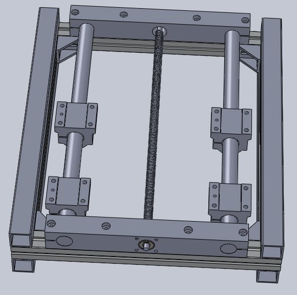

Bramę chciałem dać na podpartych wałkach na całej długości. To chyba najlepsze rozwiązanie prawda?

Romeczek pisze:Bramę chciałem dać na podpartych wałkach na całej długości. To chyba najlepsze rozwiązanie prawda?
Nie ponieważ lepiej będzie jak brama będzie stała, a stół ruchomy.
Jakie masz powody do budowy ruchomej bramy na takim obszarze pracy?

Gdybym się decydował na ruchomą bramę to obszar pracy by powiększył do 100x100cm bo koszt byłby nie tak strasznie większy a praca z większymi detalami by się przydała.

Ruchoma brama to dwie sruby, dwie sruby trzeba jakoś troche inaczej napędzić zeby za dużo momentu nie stracic na tarciu i sie zbiera furka pieniędzy.

W sumie masz racje.... Nie będę kombinował bo nic mi z tego nie wyjdzie a wy macie doświadczenie... Tak z że zostaje z ruchomym stołem i wałki podparte fi 20... Dziękuję za pomoc.

Romeczek, czytajac twoj pierwszy post i ten przedostatni zaczynam sie gubic...
wstrzymaj sie z zakupami, zastanow sie do czego tak naprawade potrzebujesz frezarki, a wtedy wyjdzie ci wymiar stolu - a co za tym idzie rodzaj bramy...
ja tez jakis czas temu rozgladalem sie za stala brama, ale raczej zdecyduje sie na ruchoma... z polem pracy ok 70 na 120 cm, ida za tym o wiele wyzsze koszty, ale mozna juz cos na niej wyskrobac :)
takze przemysl wszystko 3 razy a zaoszczedzisz nawet polowe kasy :)

A jak dobierać śrubę trapezową do konstrukcji plotera? Czy do mniej więcej wyżej wymienionych wymiarów plotera śruba 16x4 będzie odpowiednia?

Romeczek pisze: Czy do mniej więcej wyżej wymienionych wymiarów plotera śruba 16x4 będzie odpowiednia?
Będzie ok.

Podparte wałki trzeba przykręcić do prostej ramy, a taką wcale nie łatwo zrobić.
Do tego otwarte łożyska lubią się otwierać bardziej ...
Ruchomy stół na wałkach wiszących robi się tak, że się daje trzy podpory na wałek.
Czyli podpora, łożysko, podpora, łożysko, podpora.
Jeśli zastosujesz wałek o długości metra, to będziesz miał ze czterdzieści centymetrów skoku.
Wałek 30 na długości pół metra naprawdę trudno ugiąć.
Natomiast o zrobieniu prostej ramy o długości metra to w domowych warunkach można pomarzyć.
Śruby 16x4 to raczej dobry wybór.

Oto moja druga koncepcja na wałkach fi 30 zewnętrzna wielość ramy to 50x58cm:
