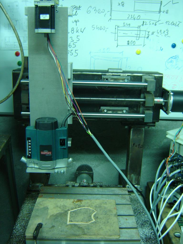

A jakie wrzeciono będzie w użyciu??

Jeszcze nie wiem. Muszę zminimalizować koszty, więc zacznę od ręcznej frezarki do drewna i zobaczę jak się będzie spisywała.

Kressa 530W mozna kupic w cenie frezarki do drewna a jakosc nieporownywalna

Jeden z forumowiczów używał frezarki do drewna z wymienionymi łożyskami(takim lepszymi) do frezowania aluminium itp do modeli, więc się da:)

Chyba Kress-a 530 W nie kupię za 60 PLN?? :wink:

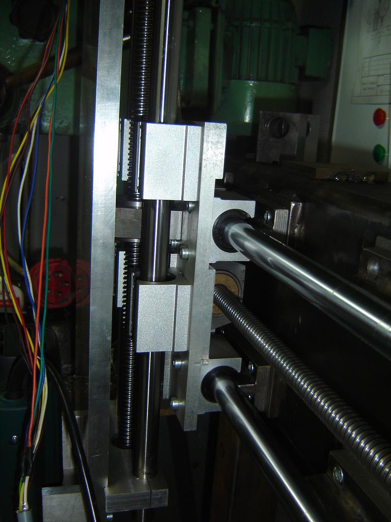

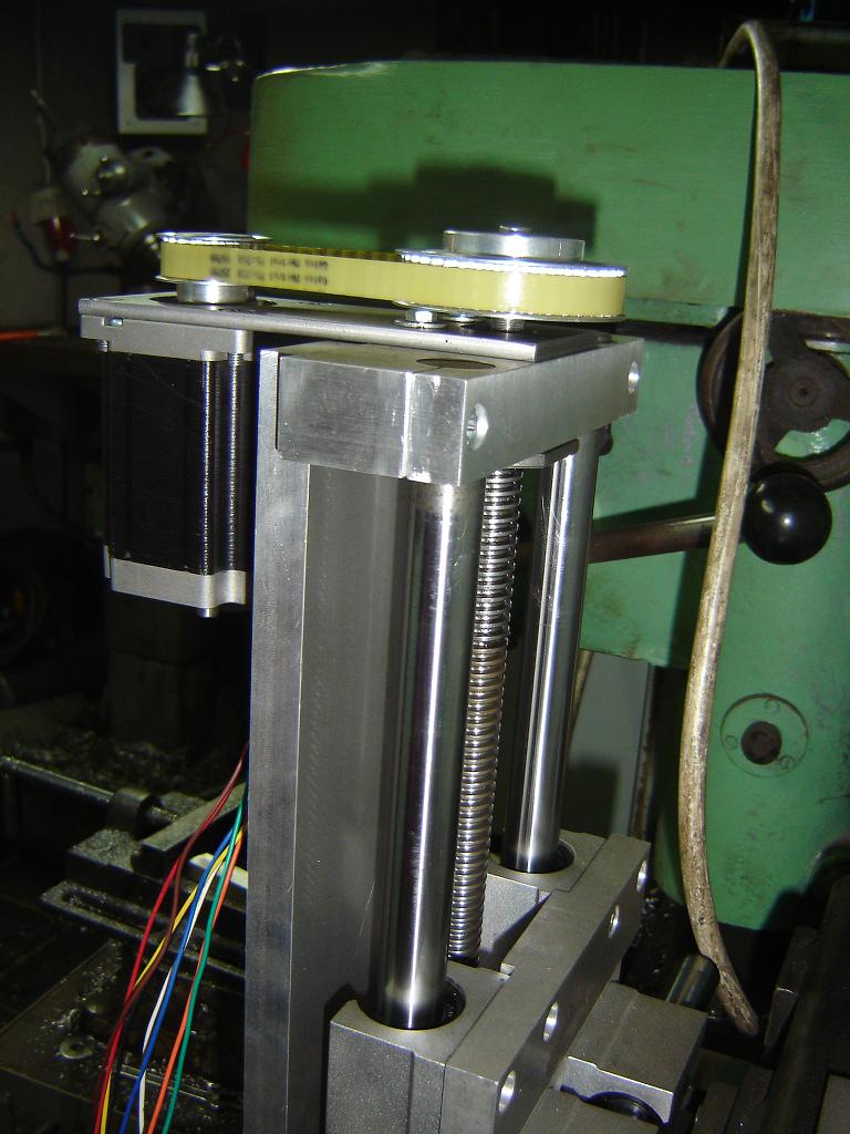

Prace poszły na tyle do przodu, że się skończyły. Zetka zrobiona, wrzecionko zamontowane, elektronika działa.

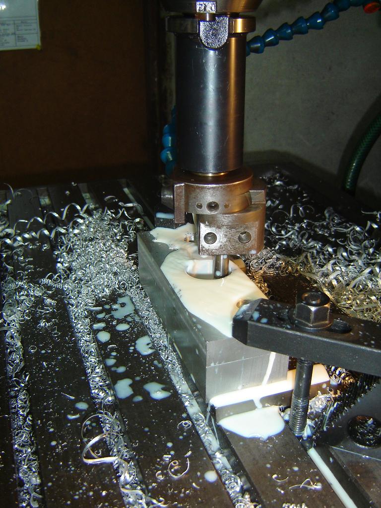

Tak wyglądało frezowanie elementów Zetki z jednego mocowania.
Pozostało już tylko rozebrać wszystko, pomalować i ułożyć przewody. To wrzeciono wygląda mało reprezentacyjnie ale cóż...
