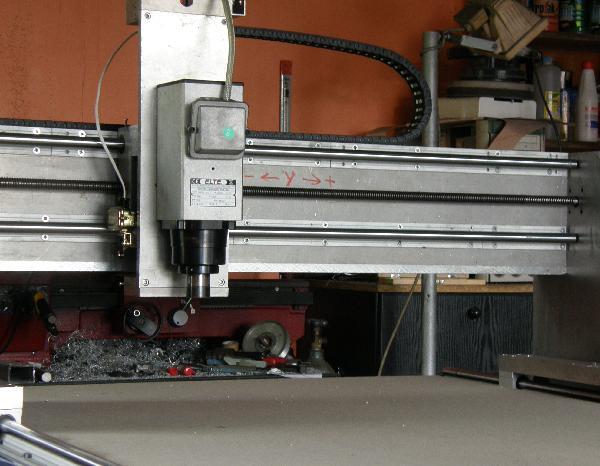

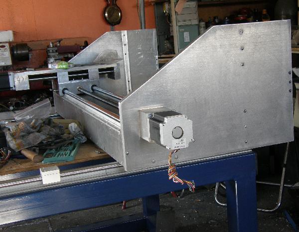

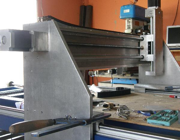

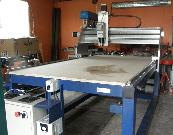

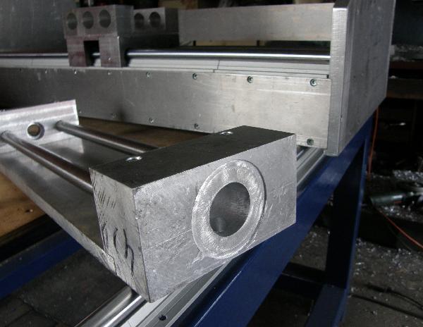

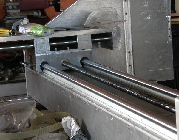

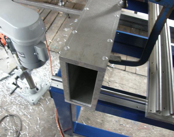

koncze powoli budowę plotera i napstrykałem troche fotek.
maszynka do obrobki twardego drewna - brakuje mi jeszcze w sumie wrzeciona i elektroniki - wrzecionko elte 3,3kW 18000obr, elektronika 7,8A , silniczki 8,5Nm, rama stalowa, brama z PA11 skręcana - belka o przekroju prostokatnym wpuszczona w boki, ekonomicznie prowadnice wałkowe podparte i srubki trapezowe
wybrałem pare fotek, reszta na www.

Ładnie to wygląda :) Jakiej grobości są boki i tył bramy ? Czy do napędu X będzie 1 czy 2 śruby ?

Witam.Ploter bardzo fajny ale mam pare zastrzeżeń z własnego doświadczenia. Pierwsze silniki krokowe absolutnie się nie nadaja do drewna .Raz bardzo wolna praca dwa GUBIĄ KROKI w najmniej nieodpowiednim momencie (kiedyś przez to straciłem parę tysięcy) , a będą gubić gdyż z drewna bardzo się kurzy i osiada na srubie i wałkach mimo odciągu pyłu a co za tym idzie będzie cięższa praca . Druga sprawa trochę za niski Z . Ja posiadam Z na 400 mm i np kładę gotową szafę z dzwiami i wykonuję już rzeżbę na końcowym meblu. Jest to bardzo wygodne.Po trzecie wrzeciono 3.3 kw jest do drewna za duże pod względem gabarytów . Nie można wejść we wszystkie zakamarki i nie potrzeba tak dużej mocy , natomiast przydały by się duże obroty rzędu 10 do 40 tys . U mnie ploter pracuje co najmniej 5 godzin dziennie i w tym widzę sens gdyż ma zarabiać na siebie i ma wykonywać takie prace która żadna inna maszyna tego nie zrobi . Pozbyłem się piły heblarki i frezarki .Ploter jest tak skonstruowany że wykonuje wszystkie te czynności.No i oczywiście oprzyżądowanie . Przede wszystkim podstawa to wszelkiego rodzaju i kształtu stoły powietrzne .Bez tego to praktycznie połowa prac jest niewykonalna (cała obróbka na zewnątrz materiału ).Tak więc sam ploter to dopiero połowa sukcesu.Chyba że ktoś buduje plorer dla szpanu , znajomych na pokaz to wtedy jak najbardziej ma to sens.A jest tak w 70 procentach.Tak więc jeżeli moja skromna podpowiedz coś pomoże to będę się cieszył a wydaje mi się że trochę doświadczenia w drewnie posiadam (pracownie stolarska mam od 23 lat ). No ale w demokracji każdy ma swoje zdanie Pozdrawiam wszystkich serdecznie Jarek
tył bramy to belka prostokatna grubosc scianki 15mm, bok bramy 20 mm, brama spieta pod spodem - na tej łacie spinającej 2 napędzane nakretki no i 2 sruby ma sie rozumiec.
koledze Jarosławowi powiem ze klient zazyczył sobie takie parametry osi i takie wrzeciono to i takie robie a czy bedzie frezował tylko drewno to nie wiem, krokowce o momencie 8,5Nm predzej połamia frez niż zgubia krok (na sterach M880 predkosci pracy 6 - 7m/min) - warto zauwazyc ze mamy tu stosunkowo niewielkie pole pracy a i kwota za ploter nie jest kosmiczna stąd krokowce, wałki i sruby trapezowe, przy frezie sie zamocuje odciag pyłu i kurzu a srube poprzeczna wystarczy raz na jakis czas miotłą przelecieć, a czy dla szpanu ? hm, kazdy chce sie czymś pochwalic, zwłaszcza jesli ma lepsze niz sąsiad zza płota :D

Post napisał: bartuss1 » 04 maja 2008, 17:32
a tak to sobie wyszło plus jedna fotka w galerii, brakuje mi tylko nakretki i uchwytu narzedzia - bo nie było w komplecie :/ i czekam

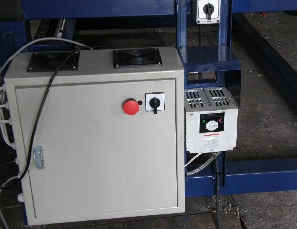

dlaczego szafa ze sterownikami i falownik nie zostały umieszczone pod stołem tylko przed stołem ? i dlaczego tak nisko ?

Post napisał: bartuss1 » 04 maja 2008, 18:31
pod stołem nie ma miejsca - sruby pociagowe, poza tym powinien byc swobodny dostep do szafy i falownika bez czołgania sie :D
