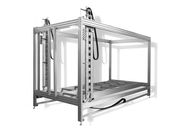

Ale znalazłem jakąś tam alternatywę na to. Mianowicie chciałbym złożyć coś takiego.
Dlatego tak jak wspomniałeś, że to jest za miękki materiał stelaż plotera chciałbym wykonać z profili metalowych zamkniętych które będą skręcane ze sobą. Chodzi mi o cos takiego:
Wymiary plotera były by ok 150x100x75
Wspomniane profile sufitowe umieściłbym poprzecznie jedynie w miejscu układaniu płyty aby miały na czym "stać"
Obecnie zastanawiam się z czego zrobić wózek oraz prowadnice żeby to miało jakieś "ręce i nogi"
oraz jak umieścić silniki bo w planach mam tylko 2 osie, które były by napędzane przez paski zębate.
Na razie tylko tyle sobie "skonstruowałem w głowie"
Jeśli się nie zbyt jasno wyraziłem to proszę pytać, postaram się to wyjaśnić jeszcze raz.
Jeżeli mój pomysł jest nie zbyt dobry też proszę o krytykę oraz wspomnieć co jest nie tak.

Post napisał: pitsa » 21 gru 2013, 13:54
Wymiary plotera: 1500x1000x750.
A obszar roboczy jaki chcesz z tego uzyskać?
Proponuję zacząć przenosić pomysły z głowy na papier.
Wadą pomysłów w głowie są niewłaściwe proporcje.

Post napisał: diodas1 » 21 gru 2013, 14:06
Na razie nie ma jeszcze projektu o którym dałoby się dyskutować więc i nie ma czego krytykować. Profile stalowe które pokazałeś to już konkretniejszy materiał i do plotera termicznego o niewielkich gabarytach wystarczy. Obejrzyj przykładowe fotki dotyczące realizacji gotowego projektu który jest do kupienia (nie wiem za ile) http://www.akcesoria.cnc.info.pl/projekty_maszyn.htm Może znajdziesz na nich jakąś inspirację do dalszych przemyśleń.
http://www.instructables.com/id/Make-a- ... s-availab/
i jeszcze wiecej obrazków https://www.google.pl/search?q=foam+plo ... y&tbm=isch
