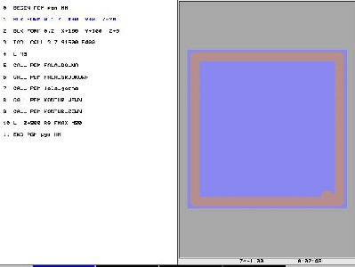

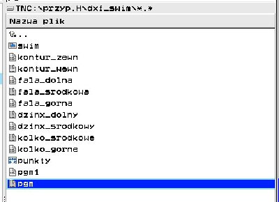

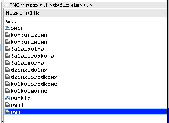

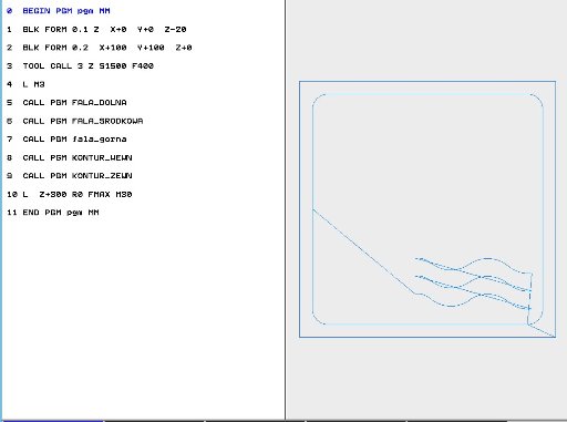

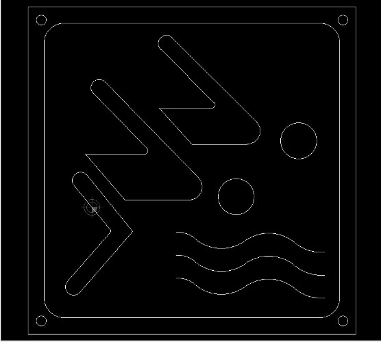

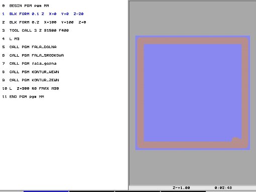

Witam, mam pytanie odnośnie konwersji dxf-ów w wersji shareware iTNC530, mam plik, kilka konturów zapisanych jako podprogramy, gdy próbuję odpalić je w trybie pracy, pokazuje animację trzech programów osobno, po czym kończy na najbardziej zewnętrznym konturze. Chciałbym się dowiedzieć, co robię źle, i jak ten kod dobrze zaadresować - wiem, że da się też z opcją Select CNT, ale też się to nie udaje.
