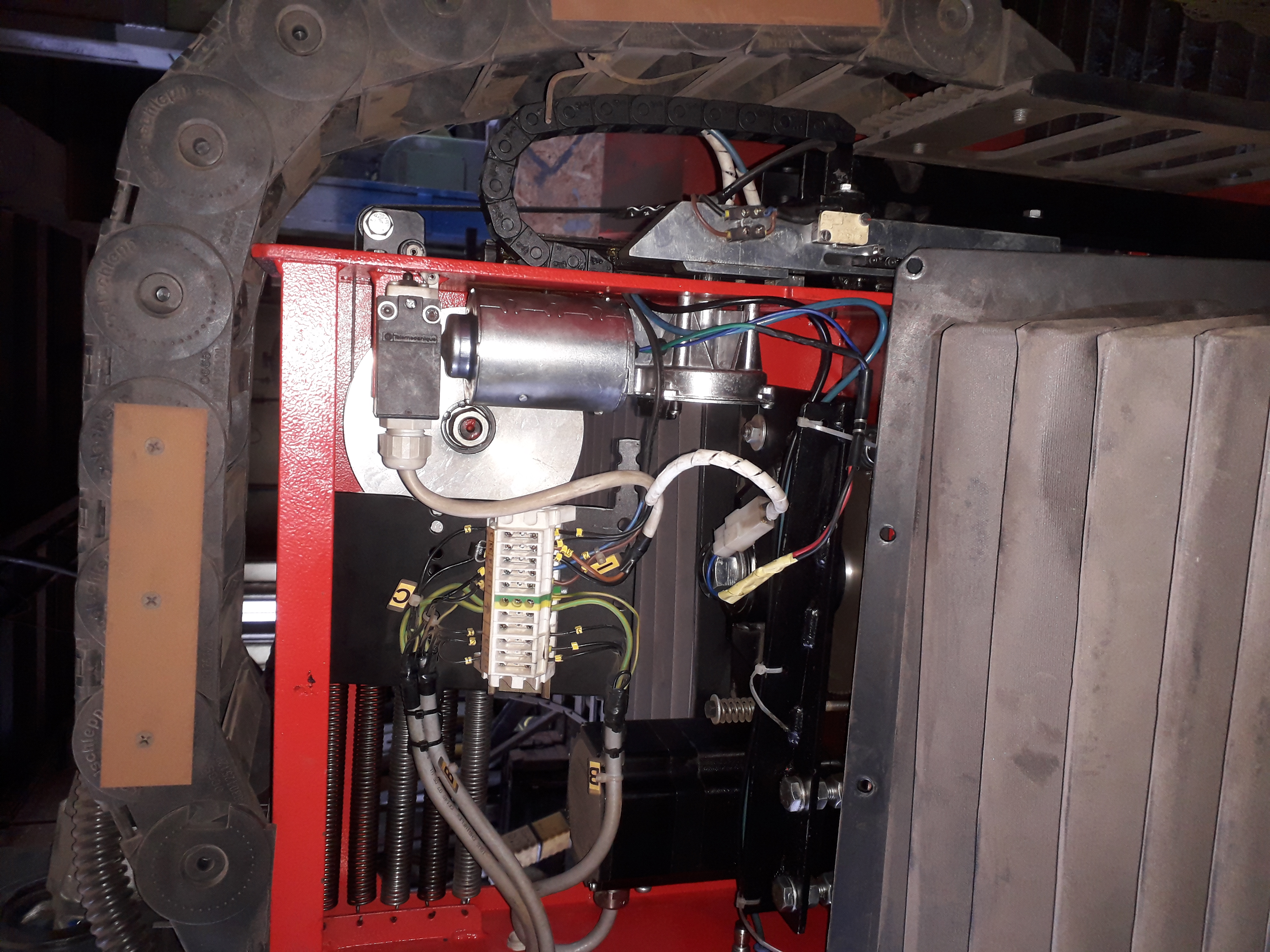

Witam. Mam problem z wypalarką plazmową Nessap. Stała ona nieużywana przez 2-3 miesiące. Po załączeniu okazało sie, że palnik nie unosi się do góry. Każdy inny ruch strzałkami powodfuje kolizje, naciskając klawisz "page up" (odpowiedzialny za unoszenie się palnika) nie reaguje on w ogóle. Znajomy elektryk po pomiarach stwierdził, że nie dochodzi napięcie do silniczka (wygląda on jak silniczek od wycieraczek samochodowych). Czy spotkał sie ktoś z Was z takim problemem?

Przerabiałem temat .. Silniczka do wycieraczek jak i całego sterowania .. Jaki system wykrywania materiału ??
Proponuję Przedmuchać wtyczki przy komputerze tam na dole Szerokie białe wtyczki wyg, jak LPT możliwe że coś nie łączy a często takie problemy występują przy tym sprzęcie

spędziłem trochę czasu przy tym sprzęcie i znalazłem winowajce. w szafie z tyłu znalazłem pod mała biała obudową jeden bezpiecznik, który się przepalił.
