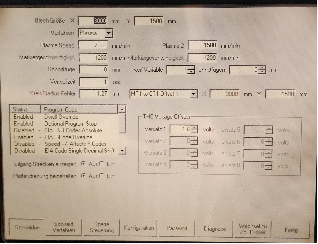

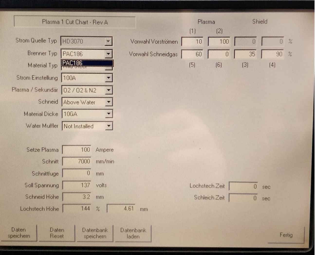

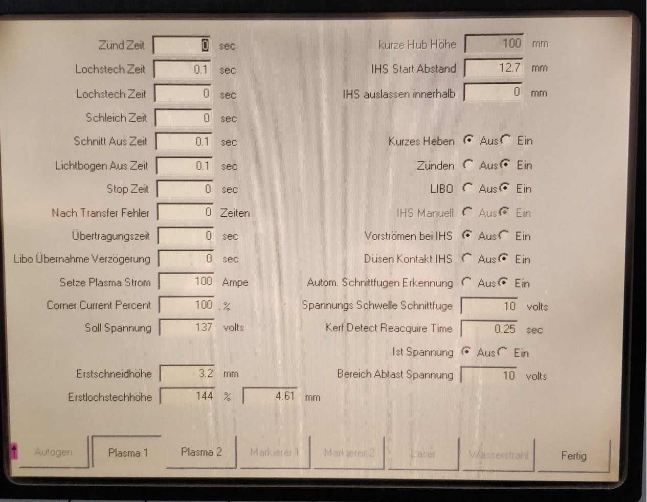

Jestem nowy na forum wiec chciałbym Wszystkich serdecznie powitać. Zostałem posiadaczem plazmy cnc Messer Metalmaster 4015 a w dodatku jej operatorem. Potrzebuje pomocy w ustawieniach ( Wstępnego szkolenia ) program Phoenix 5.0 stara wersja brak możliwości aktualizacji do nowszej wersji, wszystko w języku niemieckim.
Może ktoś ma rozpiskę w języku polskim.
Może ktoś posiada taką maszynę w pobliżu lub pracuję na takim programie.
Proszę o pomoc.
Plazma cnc Messer Metalmaster 4015
Ustawienia Maszyny Messer
