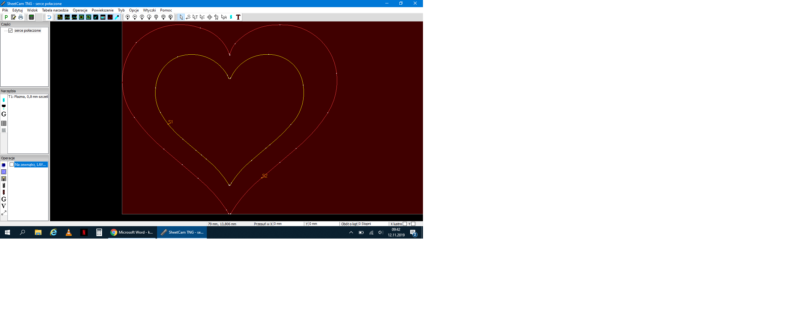

na wstępie proszę o wyrozumiałość, to mój pierwszy post tutaj po przeczytaniu i przekopaniu się przez wiele postów nie znalazłem rozwiązani swojego problemu. Mianowicie w zbudowanej przeze mnie wypalarce plazmowej zauważyłem brak płynności działania podczas wypalania elementów. Maszyna na każdym punkcie dxf na chwile przystaje co tworzy małe wcięcia które by nie powstawały przy płynnej pracy. Oprogramowanie jakiego używam to mach3 i sheetcam, postprocesor i makro do detekcji pływającą głowicą kolegi karpik74.

znalazłem podobny problem w jednym z postów ale ostatecznie nie został ona tam rozwiązany
ciecie-przerwy-miedzy-lukami-a-liniami- ... 86142.html
Pozdrawiam i z góry dziękuję za odpowiedź.

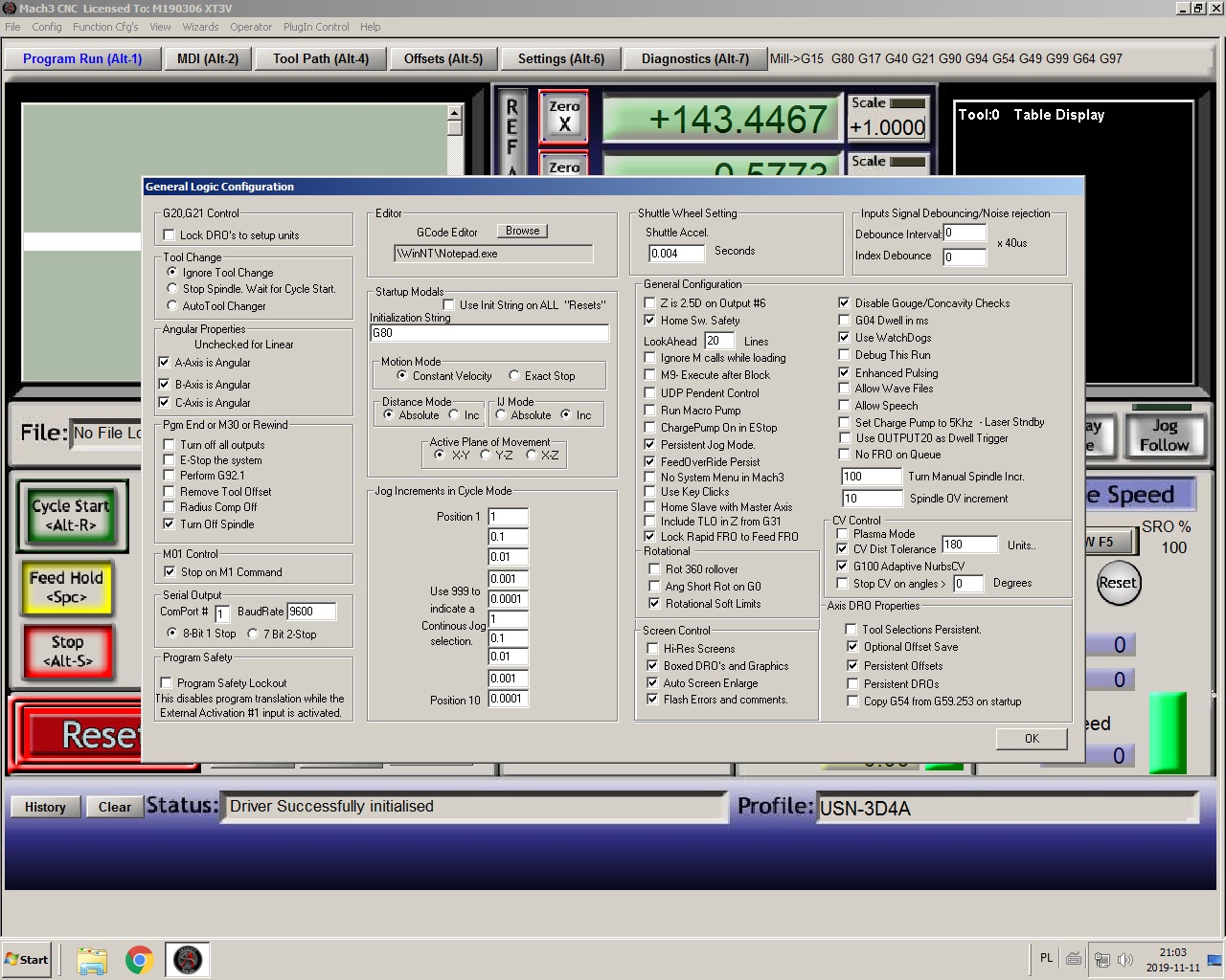

Zmień LookAhead na 1000 i zobacz czy pomogło.

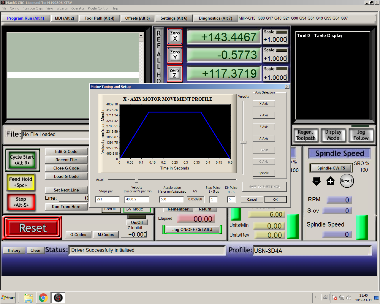

Co do zatrzymywania maszyny w określonych punktach mają kroki silnika albo przełożenie kolego ?"tuning engines" przeliczałeś kroki silnika ? jakie masz przełożenia?

Napęd x i y z bezpośrednim przełożeniem na listwy zębate M2 kołem zębatym M2 Z14, sterownik SSK B03, mikrokrok 25600/obrót więc wychodzi 291/mm
Dodane 4 minuty 40 sekundy:
Niestety bez zmian

Kolego podeślij mi ten plik w formacie DXF po porostu może program stworzony jest z odcinków brak stycznych

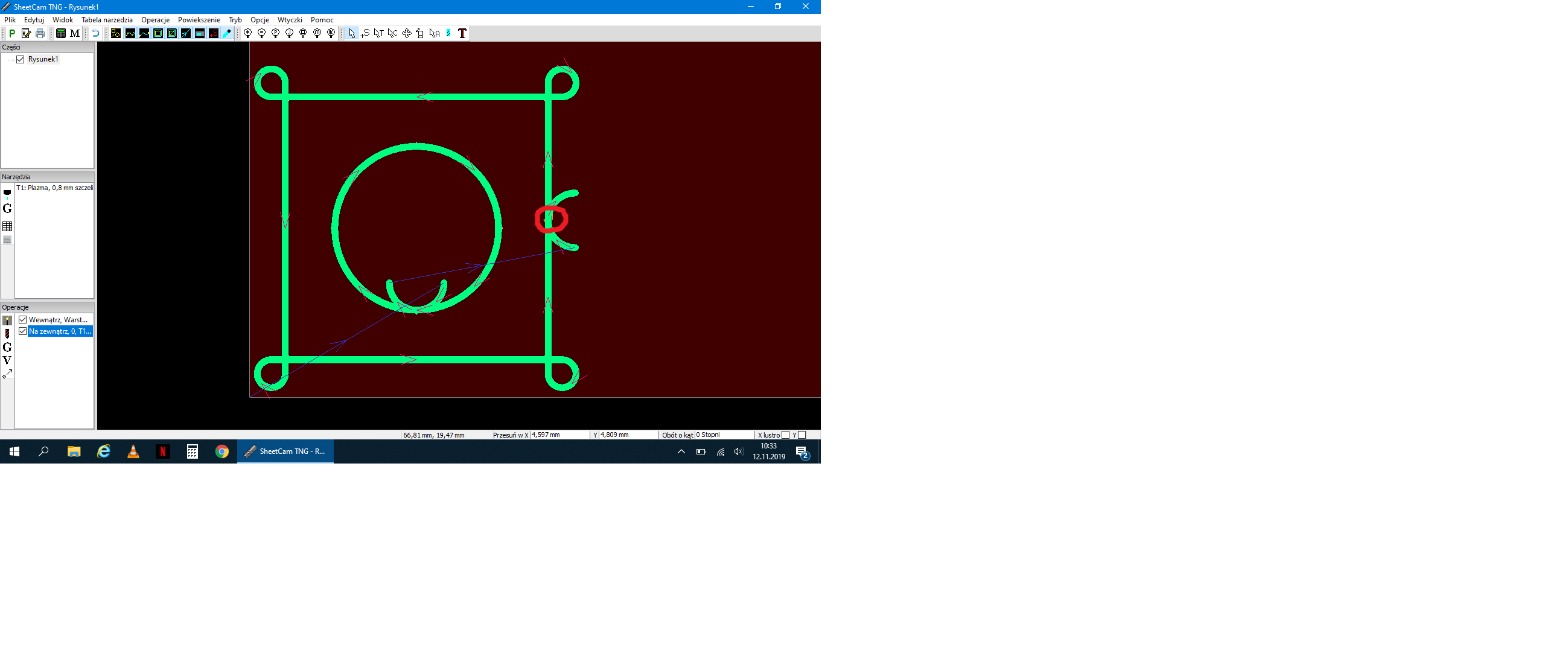

Zauważyłem że mach3 nie prowadzi palnika płynnie tylko przystaje na chwilę w punktach widocznych w sheetcamie, nawet w miejscu rozpoczęcia łuku kończącego palenie detalu.
