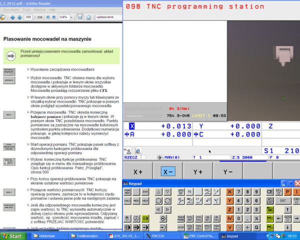

Witam szanownych kolegów. Podczas "walki" z symulatorem natknąłem się na problem, którego chyba bez podpowiedzi sam nie zgłębię. Załączyłem zrzut ekranu. Po lewej stronie widoczna jest część dokumentacji "instrukcja obsługi dla operatora..." z opisem kolejnych kroków. Po prawej stronie ekran symulatora którego nie mogę przejść. Zgodnie z "instrukcją" poprawnie dochodzę do "piątego" przycisku (funkcja próbkowania) > DIGITAL< i koniec... softkeye osi X i Y (w symulatorze) - nie działają. Nie wiem jak ustawić osie żeby nastąpiło "przejęcie wartości pomiarowych". Będę wdzięczny za naprowadzenie mnie na właściwą ścieżkę.

Obrazka nie da się powiększyć a w aktualnej wielkości jest nieczytelny. Na obrabiarce aby uruchomić ruch pomiarowy sondy należy wybrać oś i nacisnąć NC START.
