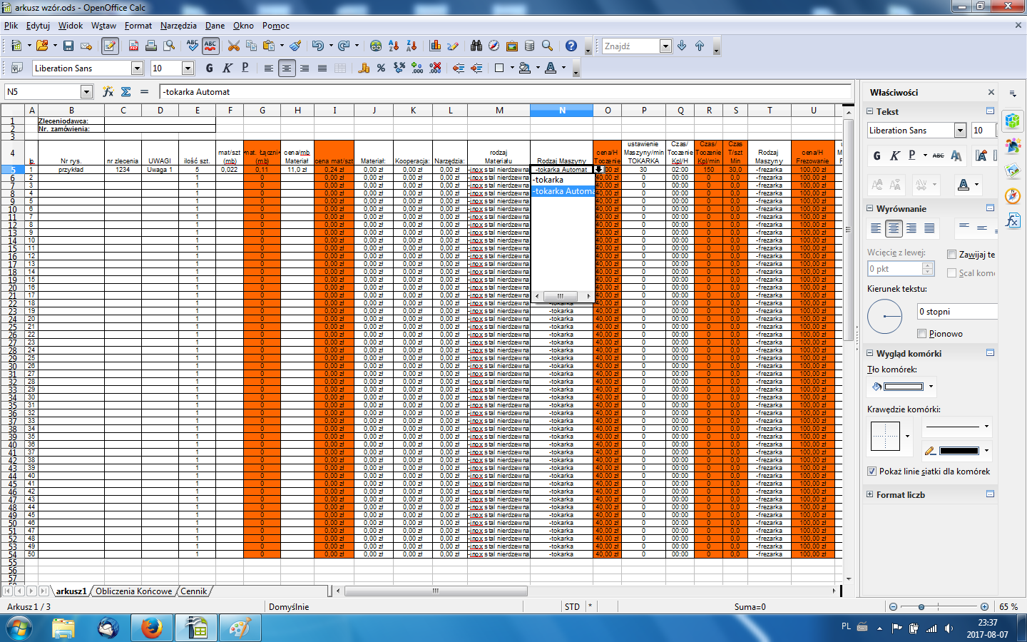

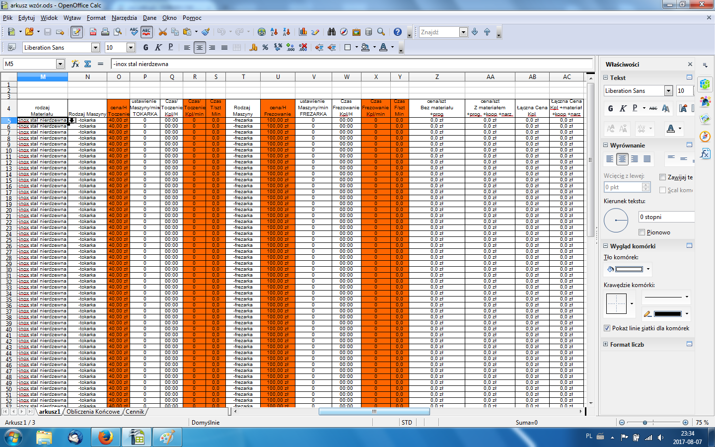

W chwili obecnej wdrożyłem plik exel do pomocy w fakturowaniu oraz wycenianiu elementów.
Co ten plik posiada ?
Bardzo dużo funkcji :

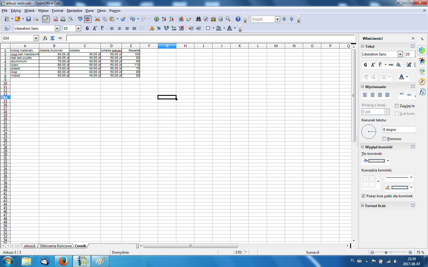

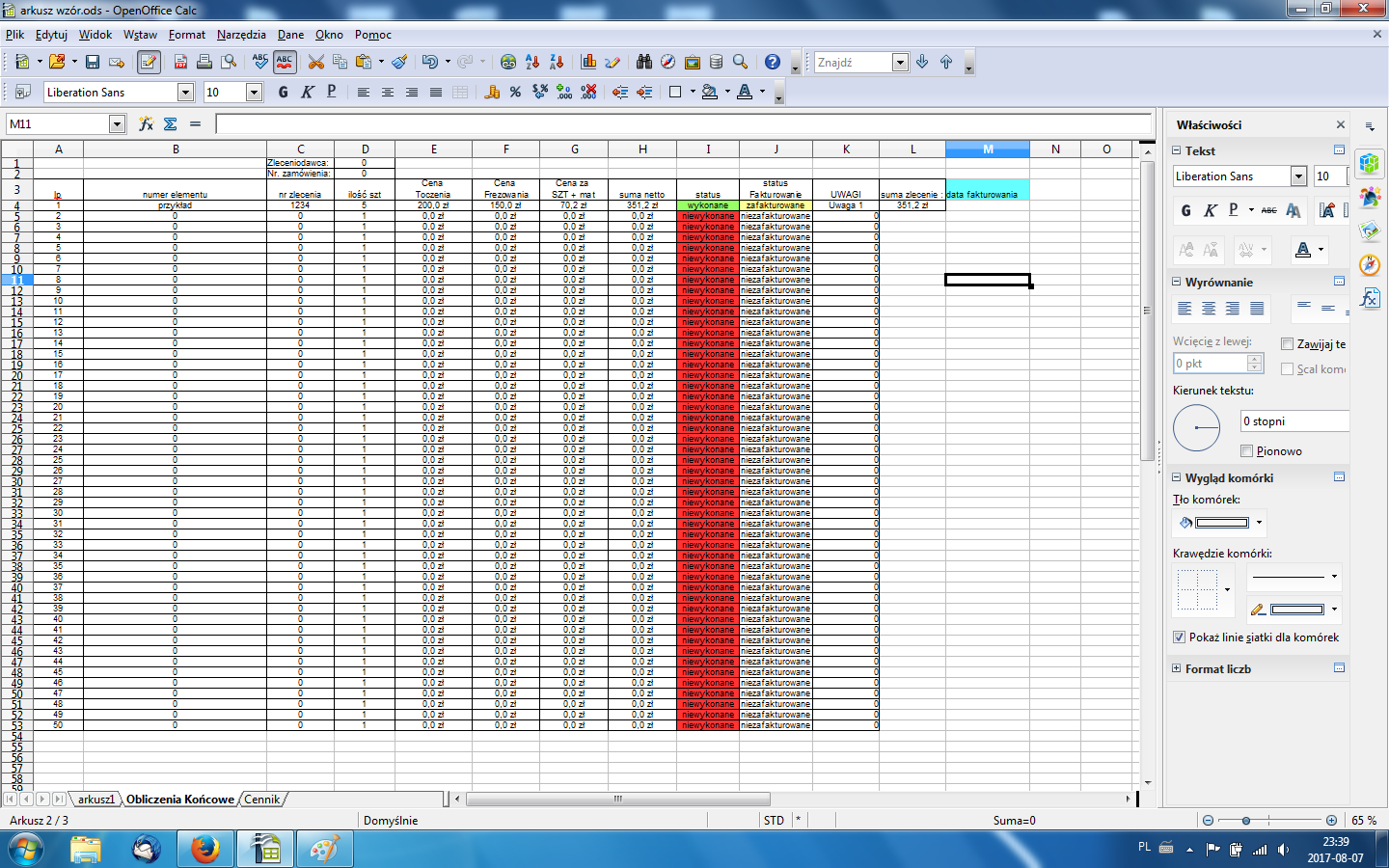

w dokumencie posiadam 3 arkusze 1. główny 2. Obliczenia końcowe 3.cennik
1. podstawowe dane do wyliczeń
2. Końcowa cena netto/brutto razem z danymi do fakturowania
3. cennik w którym ustalam godzinę roboczą za poszczególne operacje

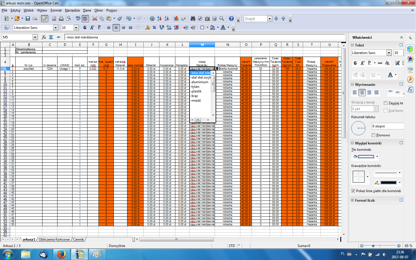

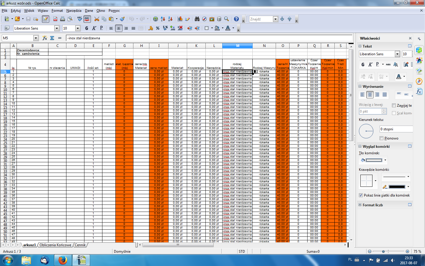

w pliku 1. który jest podstawą mamy takie opcje :
lp - tutaj nie będę tłumaczył
Nr rys. - nr. elementu/nazwa elementu widoczna w obliczeniu końcowym
nr zlecenia - nr. zlecenia klienta który nam go zlecił i również jest widoczny w obliczeniu końcowym
UWAGI - uwagi co do elementu (najczęściej używam tej opcji do wycen)
ilość szt.
(tutaj szczególnie opcja potrzebna do wycen oraz zapotrzebowania)
mat/szt (mb) - tutaj podaję ilość potrzebnego materiału na sztukę z naddatkiem na np. cięcie piłą
mat. Łącznie (mb) - exel wylicza ilość potrzebnego materiału na komplet w mb na np.100szt
cena/mb (tutaj wpisujemy cenę materiału za mb w hurtowni
Materiał cena mat/szt - tutaj exel pokazuje nam cenę za materiał dla 1 sztuki
Materiał: ta opcja jest potrzebna gdy np. półfabrykat jest cięty na wodzie/laserze wpisuje łączną kwotę za materiał w kooperacji w danej pozycji
Kooperacja: Dodatkowe pole w którym wpisujemy kwotę np. hartowania/anodowani... itd w danej pozycji
Narzędzia: - tutaj podaję koszta narzędzi specjalnie zakupionych pod daną pozycję
rodzaj Materiału - tutaj poprzez pole wyboru wybieram sobie gatunek materiału, jest to bardzo ważne pole ponieważ w arkuszu cennik podaję cenę obróbki/ h roboczą

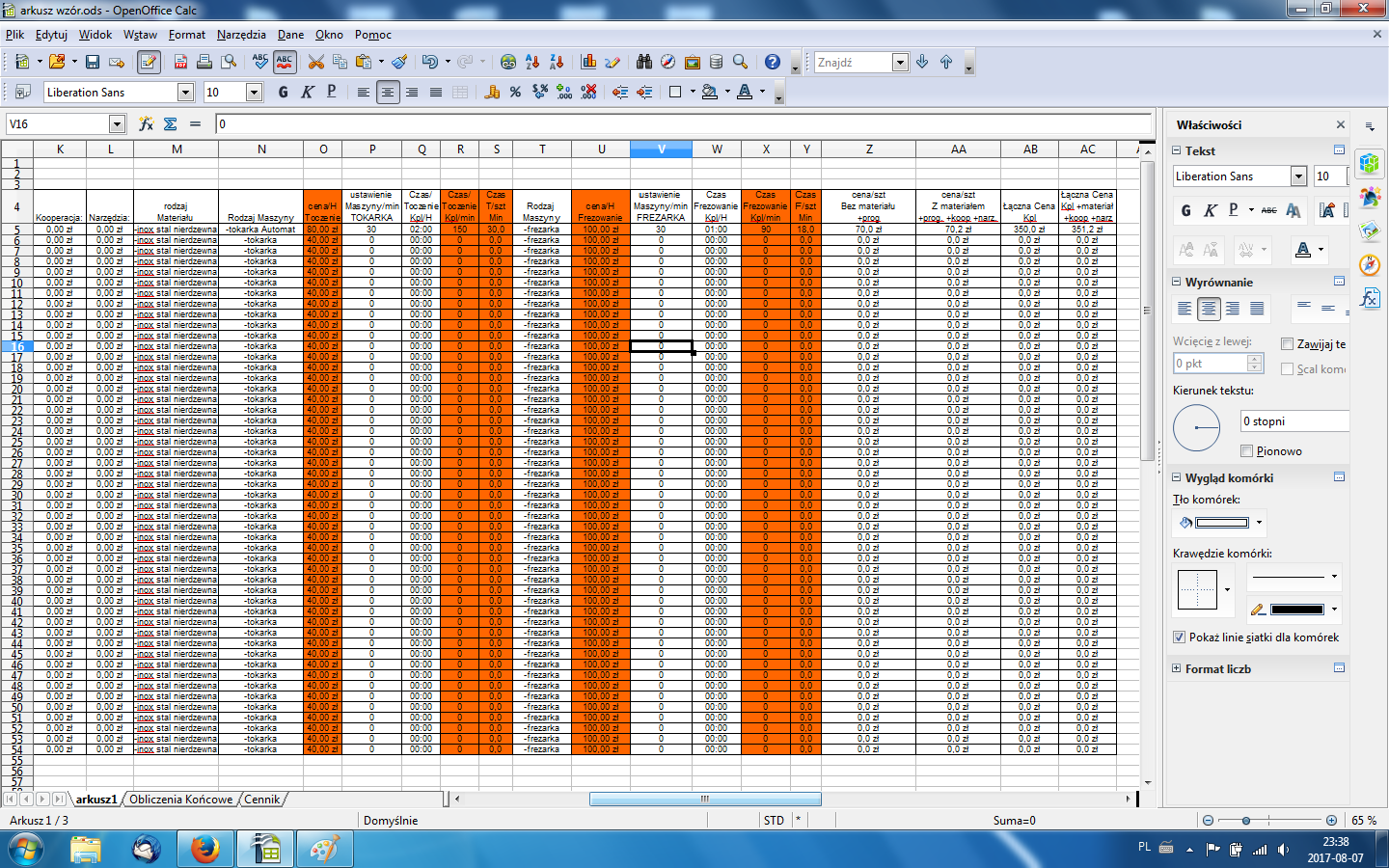

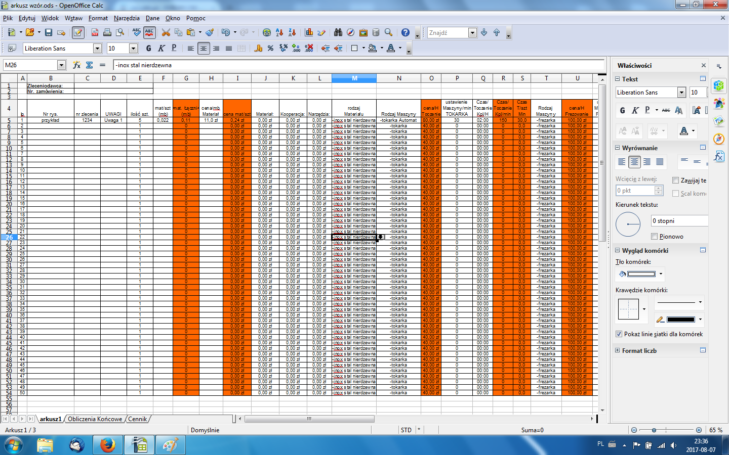

Opcji jest o wiele więcej wrzucam screena z moje pliku do wycen/fakturowania który sam stworzyłem :
1.Widok na ogólne opcje do wypełnienia
2.Dalsza część
3. przykładowe wypełnienie
4. Opcje do wypełnienia/zaznaczenia
5. Dalsza cześć opcji
6. Widok na podsumowanie/ sumy końcowej za detal/ element
7. Podsumowanie z widokiem na ceny końcowe + status fakturowania oraz status wykonania elementów
8. Cennik który pomaga nam w określeniu cen za obróbkę w danym materiale
Jeśli nadal interesuje cię wspólne rozwiązanie problemu to zapraszam :)

Nieźle to wykombinowałeś :smile: Do wyceny wszystko co trzeba.
Nie chce mi się teraz tworzyć arkusza ale z tymi zapotrzebowaniami chodzi o to, żeby utworzyć bazę materiałów (stany magazynowe). A drugi arkusz który by na podstawie wystawionego zlecenia wyliczał i "ściągał" ilość materiału ze stanu magazynowego. Ewentualnie wyświetlał stan minusowy - czyli trzeba dany materiał kupić (i ile kupić). Tak działa MRP (planowanie zapotrzebowania materiałowego).
