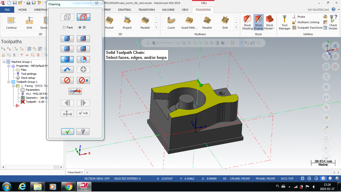

Witam, jak się nazywa w MASTERCAMIE 2019 układ współrzędnych względem którego jest generowany kod NC? Drugi problem to planowanie. Jak mam zaznaczyć powierzchnię do planowania? Kombinuję na różne sposoby i mi błędy wyskakują.(granica nie leży w płaszczyźnie konstrukcyjnej)

WCS tylko masz TOP. Ustaw pozostałe także na TOP (masz FRONT).
Planowanie zaznaczysz, jak prawidłowo zdefiniujesz te płaszczyzny konstrukcyjne.
WCS - Roboczy układ współrzędnych
C Plane - Płaszczyzna konstrukcyjna
T Plane - Płaszczyzna narzędzia

Jezeli chodzi o face operation , to jezeli ustawisz sobie stock to mastercam sam go widzi nie musisz zaznaczc zadnych lancuchow ,tylko doustawic deep of cuts i step over .

Planowanie to planowanie. Ścieżki frezarskie ->Planowanie.
Do operacji planowania Mastercam domyślne prosi o łańcuch.

ok, są ścieżki. Tylko że planowanie nie widzi przygotówki. Tj. planuje tylko część. Jak to zmienić?
Działa tak jak czeplin80 napisał thx.

jezeli chcesz tylko czesc to musisz zaznaczyc lancuch ,mozesz dolaczyc pilik i co chcesz zrobic to chyba bardziej bedziemy wiedziec o co Ci chodzi

Chciałem zerknąć jak to wygląda i próbowałem ustawić bez zaznaczenia łańcucha i nie idzie to u mnie. Mam 2018... To nowa opcja doszła w 2019 że do planowania nie trzeba zaznaczać łańcucha, a widzi przygotówkę, czy coś przeoczyłem?
Czy to ustawię przygotówkę w oknie operacji, czy we właściwościach grupy maszyny - nie ma różnicy.

jezeli masz zaznaczony stock to nawet jezeli ci sie pokaze pasek z zaznaczeniem lancucha to niezaznaczajac nic wcisnij ok.Mastercam dopasuje to automatycznie do twojego stock set up .To juz jest od dawna .

O patrz... Faktycznie :)
Sądziłem że jak mam okno wyboru łańcuchów to jestem zmuszony do jego wyboru. Dzięki za tip & trick.
Tyle lat z tym softem zawsze coś nowego człowiek znajdzie.
