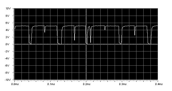

Witam ponownie. Wiem że l298 nie jest czoperem ale z układem uprocesorowym tworzy czoper... Ale wracając do tematu. Sprawdziłęm przebieg na komparatorze. Jest tragiczny! Faktycznie nie mam co się dziwić dlaczego silnik skwierczy i piszczy. W załączniku przebieg. Pytanie dlaczego tak się dzieje. Przy minimalnym prądzie dązącym prawie do zera czyli gdy napięcie referencyjne komparatora obniże do prawie minimum wówczas przebieg mam równy i wynosi ok 20 kHz taki jaki zadeklarowany w przerwaniu. Natomiast gdy tylko zwiuększe napięcie a co zatym idzie prąd nagle okazuje się ze mam "opuszczanie" przebiegów tzn gubi częstotliwość. Wynika więc ze po prostu prąd nie naaża odpowiednio narosnąc i występuje to dopiero np w drugiokresie częstotliwości co jest widoczne na załaczniku. Pytnie jest nastyępujące co zrobić aby tak nie było. Czy to wina może rezystorów zastosowanych? Czy wogóle czego innego? Napięcie jakim zasilam silnik to ok 30 -36V.

Najwyraźniej wypełnienie przebiegu dla większych wartości prądu jest za małe i dla tego komparator "chwyta" co drugi takt, przez co pracujemy faktycznie na 10kHz co wyraźnie słychać. Najsprawniejsze układy choppera są rozwiązanimi sprzętowymi. Postudiuj aplikacje AllegroMicro, tam znajdziesz sporo działających i sprawdzonych rozwiązań.

Myślę, że czas zmienić strategię lub zrewidować algorytm i tablicę kroku. Komparator włącza się kiedy prąd osiągnie amplitudę, która przewyższy napięcie odniesienia. Następnie CPU musi natychmiastowo wyłączyć mostek sygnałem np. E1. Od tej chwili prąd fazowy powinien zacząć się zmniejszać dwa razy wolniej niż narastał, gdyż mamy do czynienia z wolnym gaszeniem (slow decay), które odbywa się przez diody relaksacyjne. Zmniejszanie prądu będzie występowało do chwili rozpoczęcia kolejnego okresu PWM.
Jako zmianę strategii rozumiem przyjęcie trybu pracy PWM ze stałym czasem wyłączenia (fixed off time).

ok. Zmieniłem. Dorobiłem przerzutnik RS. Z procka generuję sygnał o częstotliwości 20khz z wypełnieniem 98%. Gdy prąd reguluje bardzo ładnie mi działa PWM ale tak mniej więcej do 50% wypełnienia. Zwiększając dalej po prostu zmniejsza się częstotliwość PWM o połowę. Co się dzieje?? Z procka nadal wychodzi 20kHz. Nie mam 2 kanałowego oscyloskopu ale przebieg na rezystorze i na Enable L widać ze wzrastają do wypełnienia 50% a potem na pół. Co to moze być??

Silnik może mieć zbyt dużą indukcyjność. Czas narastania prądu do wartości progowej komparatora jest większy niż okres PWM. Zastosuj silnik o niższym napięciu nominalnym lub podnieś napięcie zasilające.
