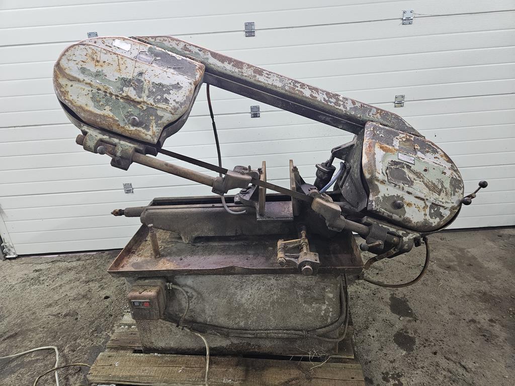

Post napisał: MateuszStodólny » 14 lut 2025, 16:37
A czy ktoś spotkal się z taką przecienarką i wie co to za model? Obrazek
