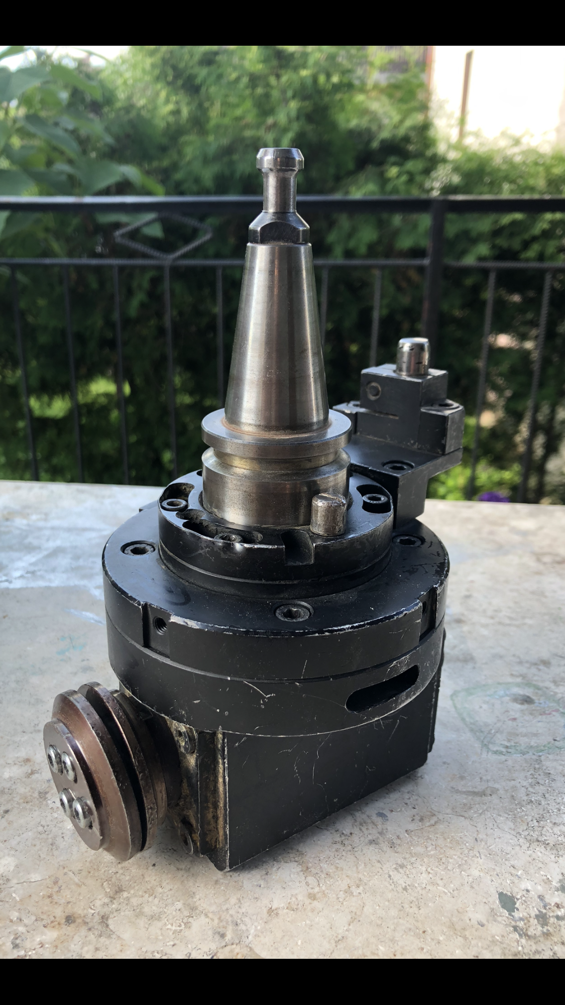

Czy ktoś może mi doradzić jaka piłkę do cięcia powinienem zastosować do agregatu kątowego Cnc ?
Agregat CMS
Chce ciąć płytę osb 10mm na paski Ok 20 cm szerokości . Średnica wew.30mm
Jaka średnica zewnętrzna ?
Jakie obroty ustawić do cięcia ?
Ile zębów , jaki kształt , itp.
Z góry dzięki !
Piłka do agregatu kątowego cnc

Re: Piłka do agregatu kątowego cnc
1. Średnicę piłki to taką jaką masz podaną w instrukcji maszyny. Nie może być większa bo może być problem z pobraniem z magazynu lub np. o coś zawadzi.
2. Obroty zależnie od posuwu . W karcie technicznej piłki masz podane dane.
3. Kształt zębów zależy od jakości krawędzi jaką masz uzyskać.
Do OSB najlepiej piłę diamentową , na dłużej wystarczy.
Różnica jest taka że jak robiłem w laminacie HPL to piła widiowa wytrzymywała maks. 4 godziny i była już tępa.
Diamentową ostrzyłem po 2 miesiącach. Do OSB lepiej diamentową ponieważ jest to surowiec w którym jest też kora i inne odpady które mają w sobie ziarenka piasku a to piłę dobija momentalnie.
