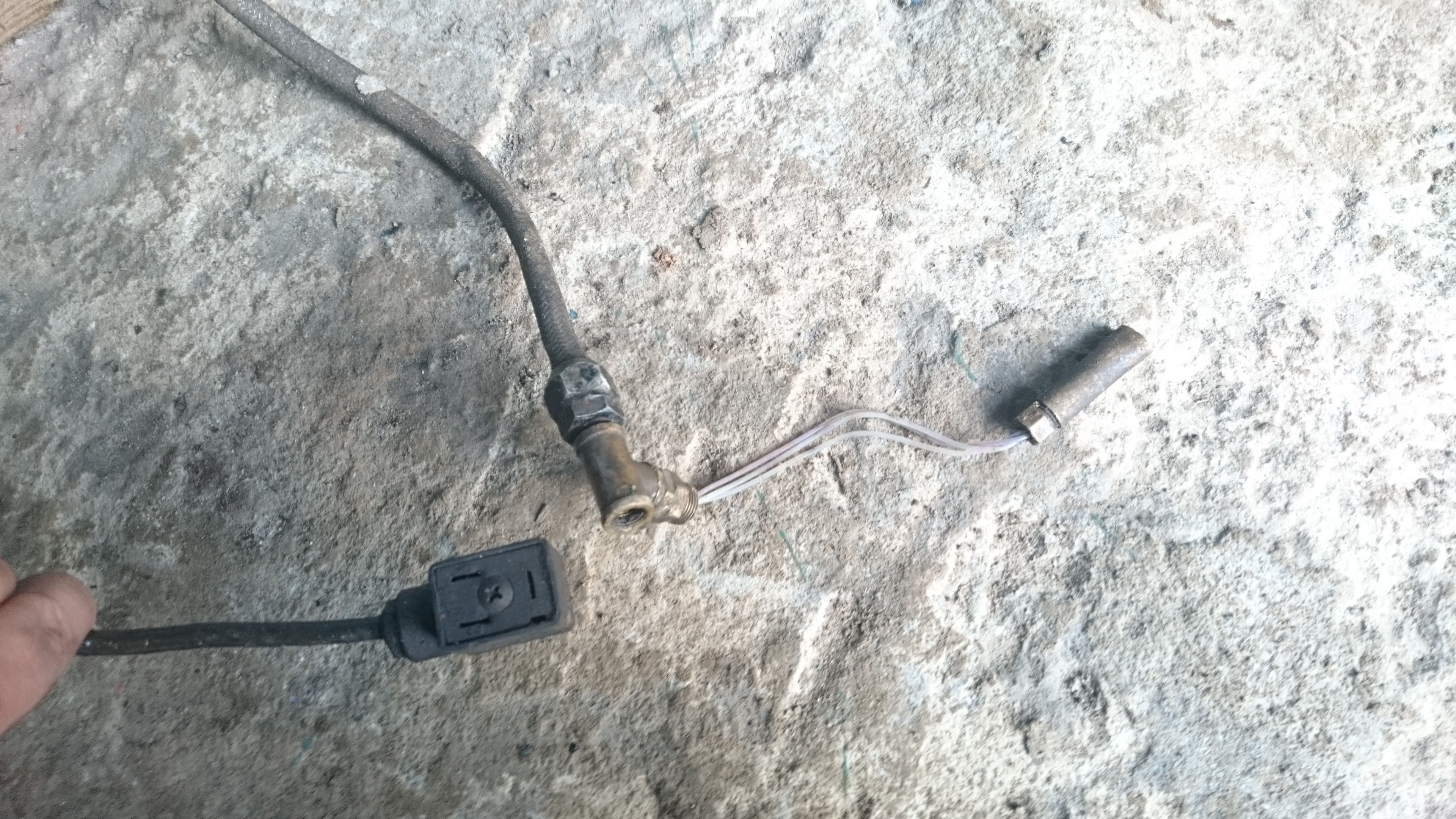

Drugim problemem jest automatyczne podnoszenie ramienia po zakończeniu cięcia. Piła kończy cięcie i podnosi ramię lecz gdy osiągnie górne położenie pompa hydrauliczna dalej pracuje. Nie wiem czy jest tu wyłącznik ciśnieniowy czy powinna być jakaś krańcówka.
Nie wiem gdzie jej nawet szukać w poniżej DTR może ktoś z WAS będzie mógł mi w tym pomóc.

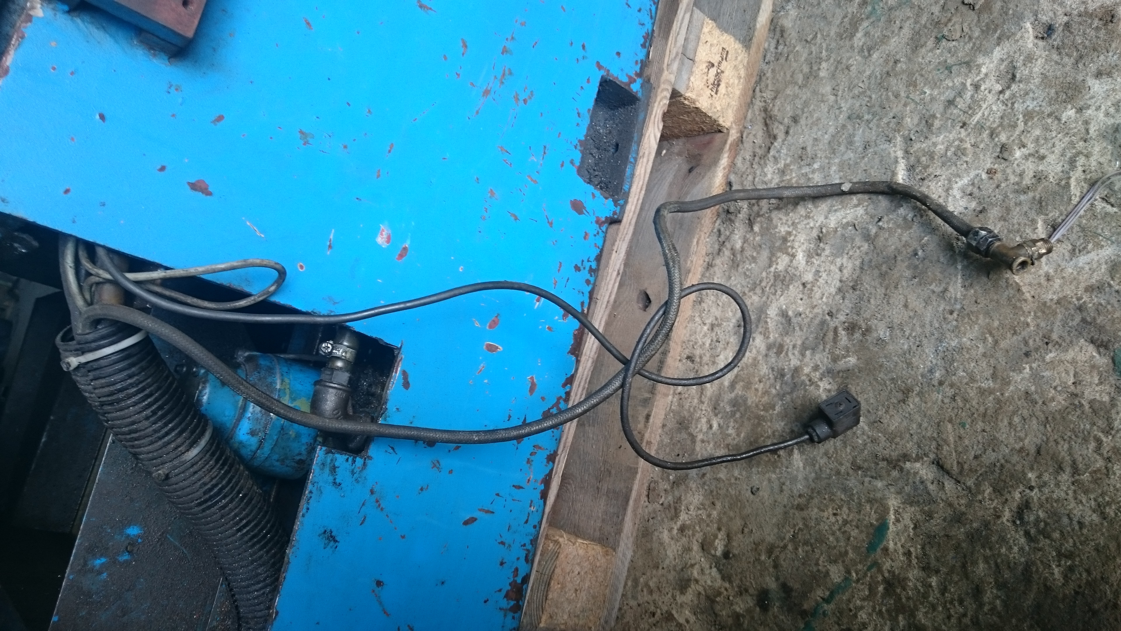

W kablach zaplątanych znalazłem jakiś czujnik i coś w stylu zderzaka, z tego co wiem to na tej pile powinno się dać ciąć półautomatycznie elementy do 500mm neistety nie bardzo wiem jak i gdzie te przewody podłączyć. Jutro dam zdjęcia tych elementów.

Tak jak wspominałem wyżej mam jeszcze kilka pytań może ktoś z Was wie co to jest i do czego to służy? te przewody są luźne myślałem wcześniej że może jakieś czujniki do cięcia w półautomacie ale jakoś nie bardzo wiem jak to ma działać.

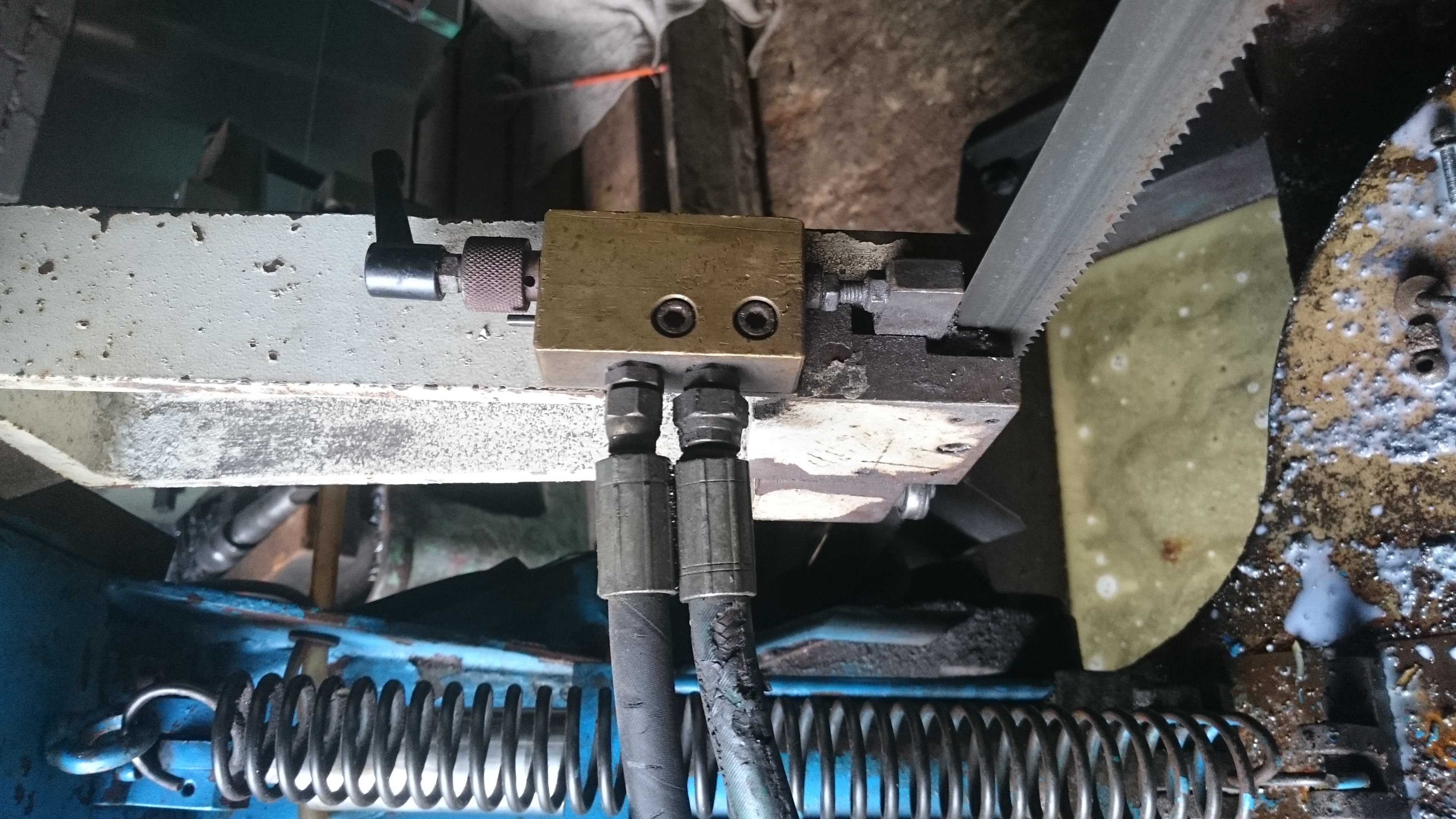

Do czego służy ten zaworek? Jest tylko przy jednej prowadnicy z 2 jest oznaczenie na nim tylko + i - lecz generalnie nie wiem do czego to ma służyć. Do docisku łożyska?

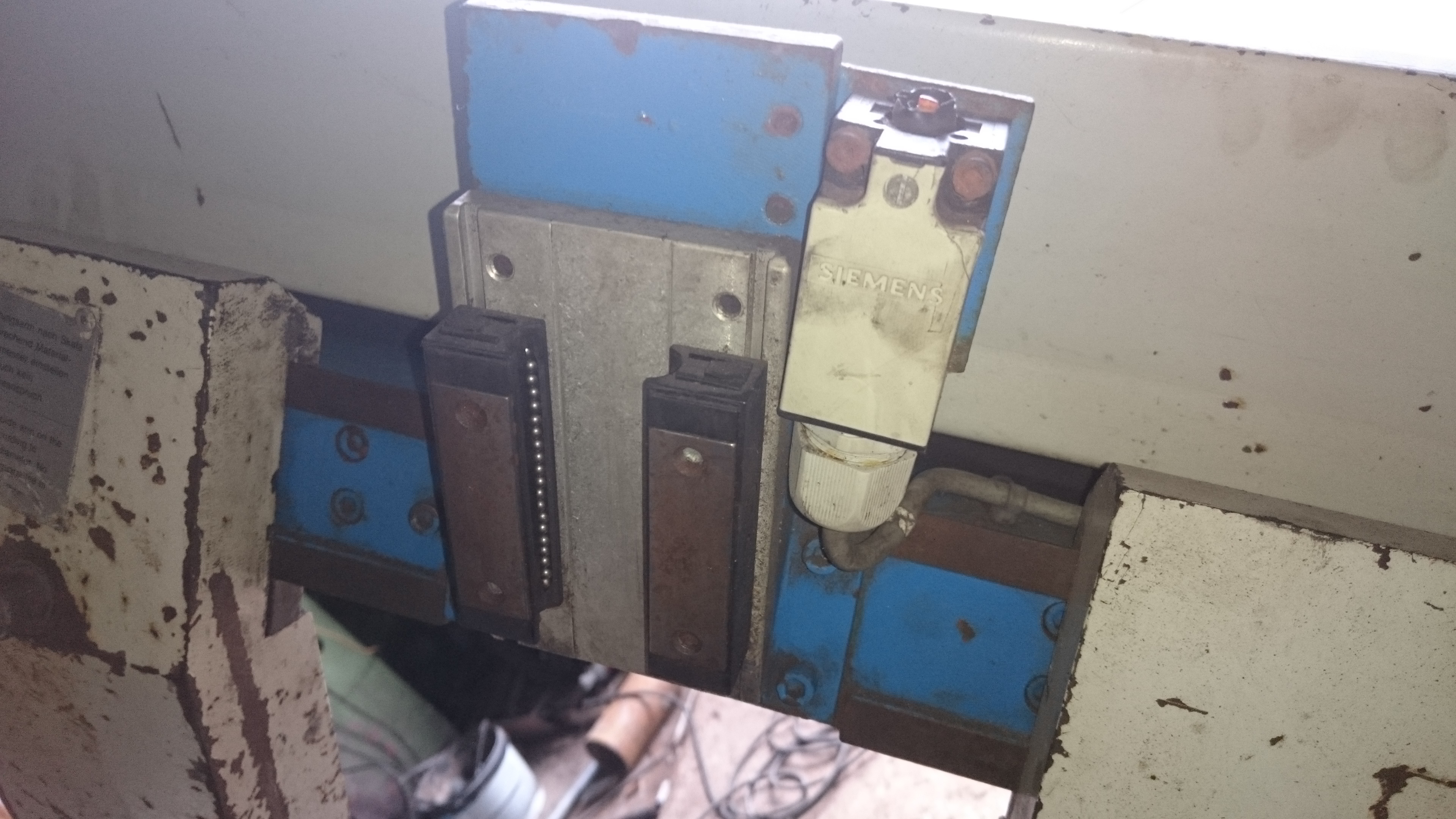

Wygląda to na wózek od jakiejś prowadnicy liniowej, do której była przykręcona jakaś blaszka, która wyłączała krańcówkę, żeby piła po zakończeniu cięcia nie podnosiła się wyżej niż jest to potrzebne. Niestety nie mam tego elementu i nie bardzo mam pomysł jak go wykonać. Na allegro znalazłem taką samą piłę lecz niestety za wiele nie widać na tych zdjęciach, a w dtr też nie ma rysunków.
Generalnie zastanawiam się czy ten element jest mi w ogóle potrzebny, gdyż generalnie prawie nigdy nie tnę serii tylko najczęściej pojedyncze ( do 10szt), a zawsze mogę przyciskiem piłę zatrzymać w dowolnym położeniu.

szczapor pisze:Do czego służy ten zaworek? Jest tylko przy jednej prowadnicy z 2 jest oznaczenie na nim tylko + i - lecz generalnie nie wiem do czego to ma służyć. Do docisku łożyska?
{ALT}
no więc tak najprościej Ci wytłumaczę. "Ten zaworek" to taki regulator który odpowiada za kontrole nacisku taśmy na materiale podczas cięcia.
Przykład: cięcie profilu zamkniętego (kwadrat)
Jak zaczyna ciąć profil to masz większy opór i potrzebujesz jechać wolniejszym posuwem a jak jest w środku to praktycznie brak oporu i wtedy można dać duży posuw no ale po co masz kręcić pokrętłem od posuwu roboczego?? Od tego jest ten regulator nacisku czy jak tam się to zwie :mrgreen: Sam wyczuje kiedy nie ma oporu na taśmie i posuw zostanie przyśpieszony do wartości którą ustawiłeś.
To samo tyczy się cięcie prętów okrągłych. Na początku jedzie się szybciej a przy środku gdzie jest większy opór posuw zwalnia.
Oraz jeszcze jak masz bardzo stępioną taśmę to wręcz posuw stanie w miejscu i urządzenie nie pozwoli na dalsze cięcie :wink:
Jeżeli nie masz tam opisu 0-9 i tabliczki znamionowej z opisem zastosowania to ustaw go doświadczalnie.
Liczę że pomogłem
