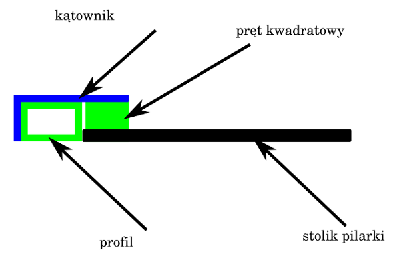

Ja to widze tak - sklejka z rowkiem w ktorej siedzi pila
Oklejona z 4 stron waskimi paskami sklejki
2 po bokach w miare ciasno prowadza stolik pilarki a 2 na koncach nie pozwola ci rozdzielic calosci na 2 osobne prowadnice
Z lewej bedziesz mial duzo plaskiego od pily, z prawej malo.
Mozna wtedy blisko prawej krawedzi ciac.

Zgadza się tylko, że taka prowadnica jest na gotowo. Nie można łączyć kawałków żeby była dłuższa. No i chyba mało to wygodne. Cienka i długa sklejka albo jakiś płaskownik z aluminium. W tym rowek i na pile "pręt" jeżdżący w rowku. Tak jest chyba lepiej. Przynajmniej dla mnie. Co kto lubi. Plus Twojego rozwiązania jest taki, że prowadnica nie redukuje głębokości cięcia.

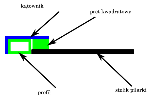

Może połączyć oba pomysły?
Przykręcić do stolika kawałek pręta aluminiowego, do tego pręta takiż kawałek kątownika. Pomiędzy stolik i kątownik jako prowadnicę - profil aluminiowy. O, coś takiego:

Nie do wszystkich pilarek się to nada. Moja Black&Decker ma tak nisko silnik, że do stolika niczego nie da się od góry zamontować.
