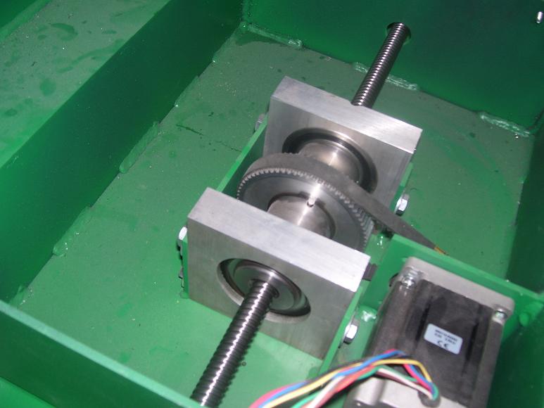

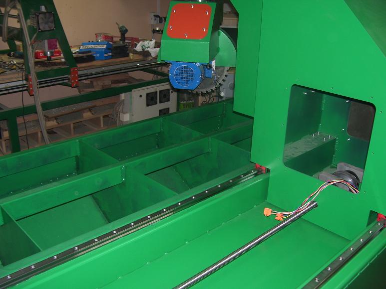

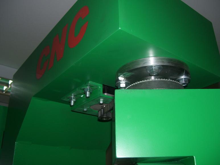

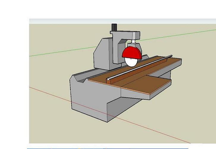

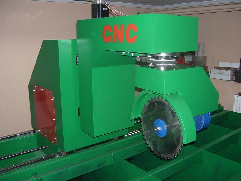

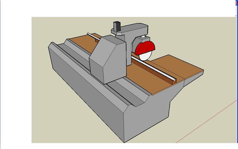

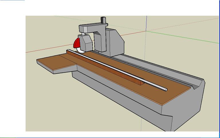

przymierzam się do budowy takiej oto piły
konstrukcja żebrowa blacha 5mm wszystko cięte laserem

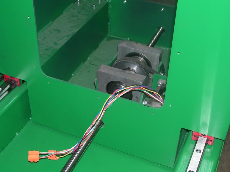

napęd osi x śruba kulowa i nakrętka napędzana poprzez pas HTD
oś obrotowa na piascie pasy i koła HTD
oś z gwint kulowy
wszystkie silniki 8.5Nm

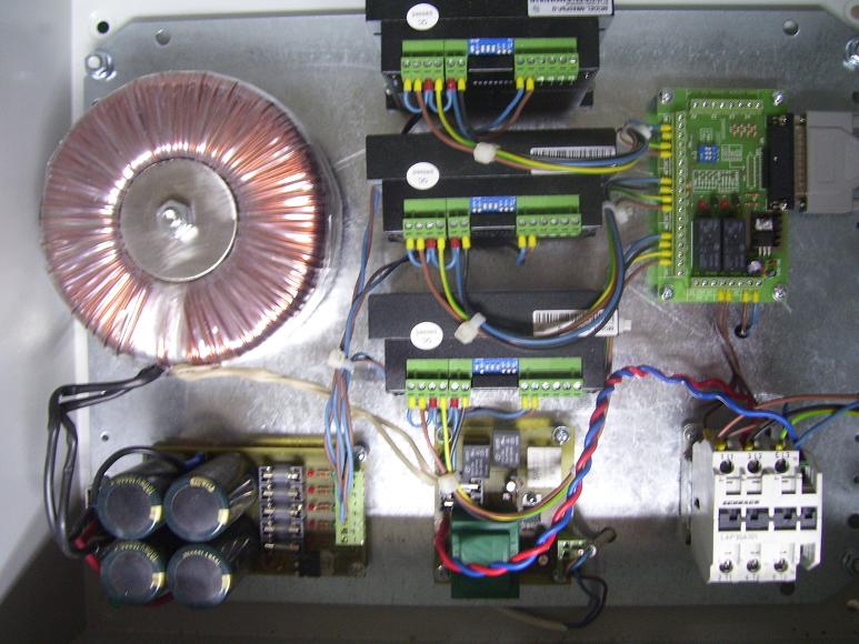

stery M-880
gabaryty 3500x1500x850
pole pracy osi x 3000mm
waga :?:
poniżej rysunki poglądowe
ObrazekObrazekObrazek
jakieś pytania chętnie odpowiem
prace w toku

Co zamierzasz ciąć - jaki napęd do samej piły tarczowej i jakie parametry samej piły

Post napisał: ARAS » 13 paź 2010, 23:44
głownie będą cięte profile pcv i drewno
napęd piły bezpośrednio z silnika 2.2kw 2800 obr/min [ silnik tzw jamnik ]
wymiar tarczy 300mm [ w razie potrzeby 350 mm ]

Post napisał: diodas1 » 14 paź 2010, 03:14
1. W jaki sposób będzie mocowany materiał cięty, żeby przy niefortunnym
zbiegu okoliczności tarcza piły nie skosztowała jak smakują uchwyty?
Położenie ciętego profila w korytku może nie wystarczyć a samo korytko po kilku pracach też będzie pocięte jak nożyce
fryzjerskie do cieniowania włosów
2. Osi Y nie będzie czy tylko o niej nie wspomniałeś? Przydałaby się choćby do tworzenia nowych korytek.
Tak zupełnie cichutkim i nieśmiałym dyszkantem myślę (może zbyt głośno :oops: ) czy nie prostszym rozwiązaniem, jeżeli ma to tylko służyć do cięcia listewek o różnym przekroju, byłoby gdyby część zasadnicza składała się tylko ze stacjonarnie osadzonej kolumny piły poruszanej w osiach y-z, natomiast żeby materiał był w zaprogramowanych odcinkach podsuwany w obszar cięcia przez układ napędzanych trzecią osią (x) moletowanych rolek z dociskiem lub zestaw przesuwanych, pneumatycznie zaciskanych szczęk. Do podpierania "ogona" długiego profila wystarczy wówczas coś dużo lżejszego i ażurowego a obcięte kształtki spadałyby do podstawionego pojemnika jedna za drugą. Wtedy jeszcze tylko znaleźć dostawcę profila na bębnie...
Obracanie piły wokół osi pionowej przydałoby się oczywiście do cięcia pod kątem a nawet wzdłuż profila... Chyba że źle zrozumiałem zastosowanie tej maszyny :sad: i musi ona mieć solidny "ciężar gatunkowy"

Post napisał: ARAS » 15 paź 2010, 00:40

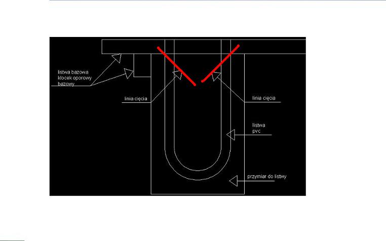

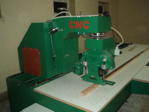

piła ma głównie służyc do cięcia pod różnymi kątami, chodzi o powtarzalnośc ciętych detali
do przykładu takia listwa

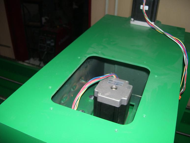

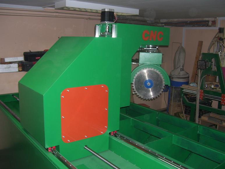

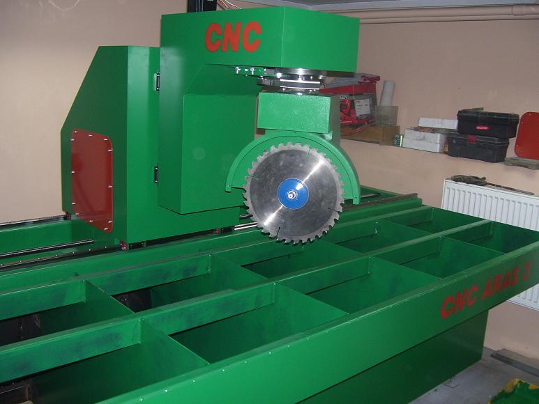

[ Dodano: 2010-12-14, 00:28 ]

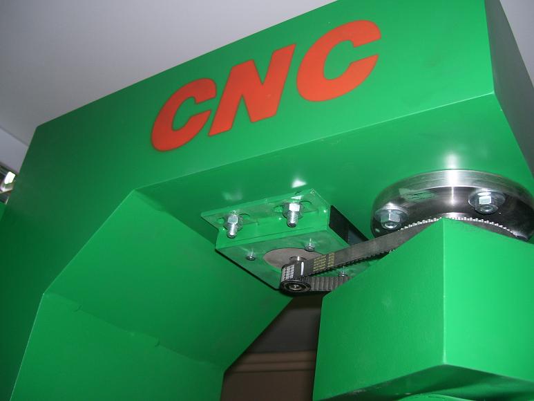

budowa idzie powoli do przodu
jeszcze blat ,przewody,docisk ciętego materiału i generalnie kosmetyka

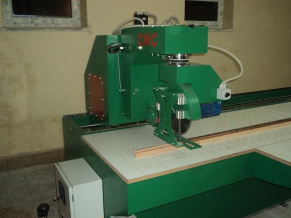

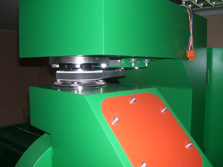

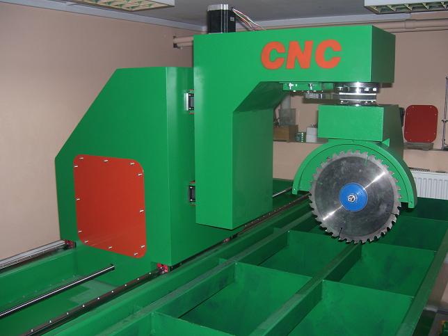

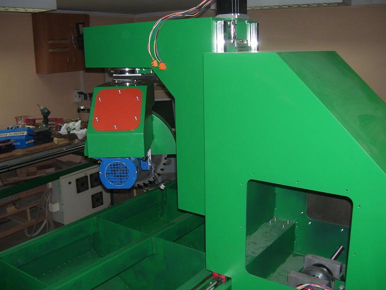

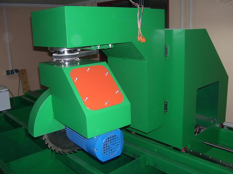

kilka zdjęc maszynyObrazek
[ Dodano: 2010-12-14, 00:30 ]
[ Dodano: 2010-12-31, 15:47 ]

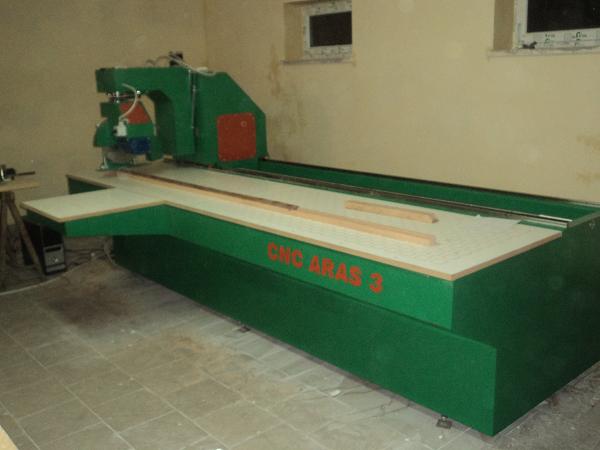

maszyna gotowa :grin:
krótki filmik z pracy

Post napisał: RobWan » 16 sty 2011, 01:35
Jak tym sterujesz?
Nie ma osi Y.
Jakieś specjalistyczne wąskie zastosowanie.
Dla siebie ją zrobiłeś?
Robert

Post napisał: ARAS » 16 sty 2011, 01:57
RobWan pisze:Jak tym sterujesz?
Mach 3 pl g-kody pisane z ręki
RobWan pisze:Nie ma osi Y
nie ma takiej potrzeby
RobWan pisze:Dla siebie ją zrobiłeś?
dla kolegi

Post napisał: Johnny » 16 sty 2011, 12:34
Jak rozwiązałeś łożyskowanie między ramieniem a głowicą piły. Nie ma problemów z ciężarem tego mechanizmu?

Post napisał: gigipawel » 16 sty 2011, 14:27
Piękną maszyna !
Jak się sprawuje napędzana nakrętka w osi X względem Twojej poprzedniej konstrukcji ? czy teraz byś zastosował taki napęd w ploterze ?
Myślisz o jakimś zabezpieczaniu przed włożeniem ręki pod piłę ?
