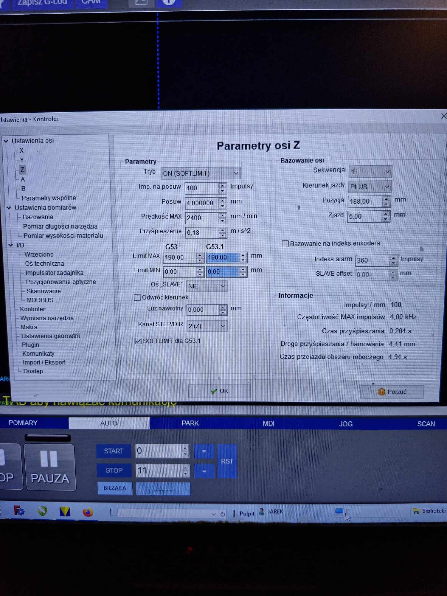

Ustawienia mam jak na zdjęciach .

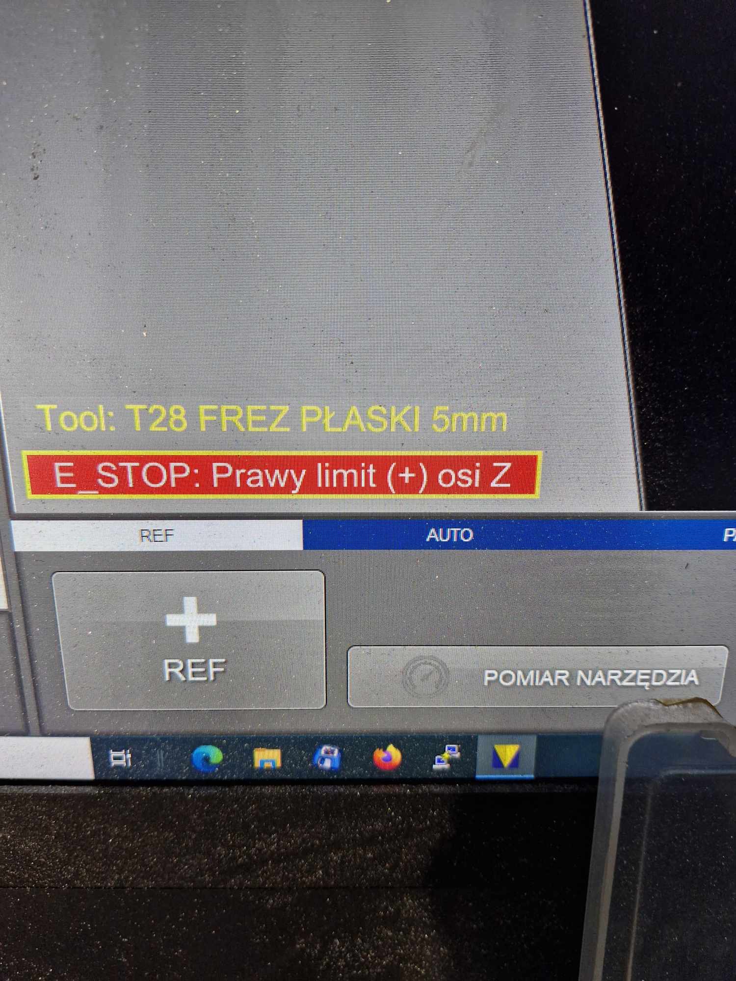

Czyli jak pisałem jeśli przejazd wychodzi za wysoko to włącza się E_stop .Myślałem,że program nie przyjmie takich ustawień aby został przekroczony ten limit. Oś Z podnosi się za wysoko i wyskakuje ten błąd .Niestety trzeba wyłączyć wszystko i dopiero wtedy mogę zrobić referencje.

Co do limitu to takie ustawienia mam fabrycznie zrobione (frezarka kupiona jako używana , jednego z naszych producentów ,jestem z niej ogólnie bardzo zadowolony).

Normalnie działa to tak, że ustawia się soft-limity milimetr czy kilka milimetrów od krańcówki. Sterowanie ma predykcję, czyli przewiduje skutki przed wykonaniem ruchu. Mówiąc inaczej, jeśli użytkownik lub program zażąda wykonania ruchu poza obszar roboczy, to taki ruch nie zostanie wykonany. A mówiąc jeszcze inaczej, jeśli soft-limity są ustawione prawidłowo, to nie ma możliwości wjechać na fizyczną krańcówkę.
Trudno będzie Ci pomóc, bo maszyna stoi u Ciebie i trudno przez Internet cokolwiek sprawdzić.
Najbardziej jednak jest prawdopodobne, że albo masz soft-limity ustawione kompletnie od czapy, albo bez wspomnianego marginesu bezpieczeństwa. Soft-limit nie może się pokrywać z fizyczną krańcówką, bo wtedy nie wiadomo co zadziała pierwsze.

Na 100% masz źle ustawioną oś Z , na stronie piko w zakładce download jest opis jak wymiarować oś Z.

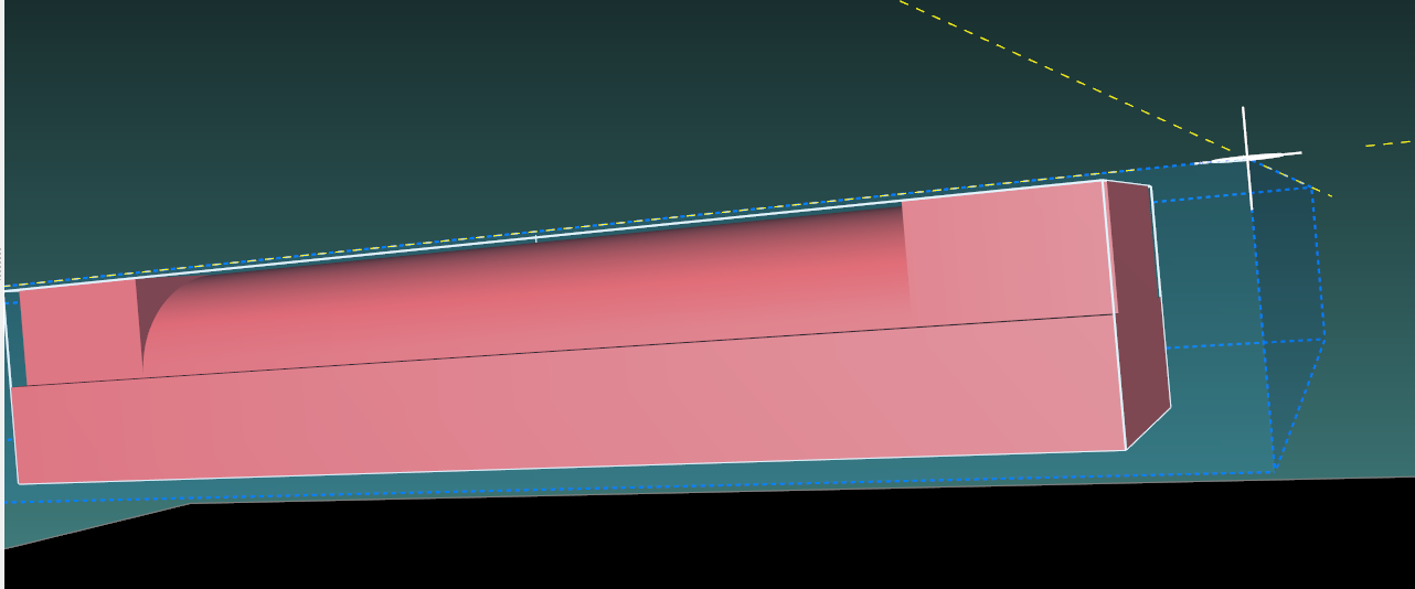

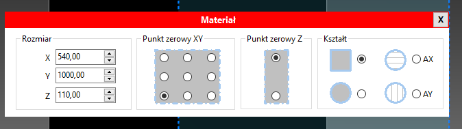

Jeśli to dobrze ustawisz, następnie zrobisz pomiar materiału lub pomiar narzędzia to sam program poinformuje cię że obróbka wykracza poza granice i wskaże o którą oś chodzi. U mnie działa i niema z tym problemu.

W obróbce 3D ma jeszcze duże znaczenie żeby poprawnie zdefiniować materiał, obiekt do obróbki musi być wewnątrz tego zdefiniowanego wymiaru.

Dzięki @Potek74. Myślałem ,że przez fachowców ustawionej maszyny nie muszę poprawiać .Nie zaglądałem wcześniej na ten opis ze strony PikoCNC. Jak porównuję z moimi ustawieniami to inaczej to wygląda niż w instrukcji , sprawdzę to.Używam tej frezarki amatorsko od ok roku ,nie jestem też mechanikiem ,robię nią aluminiowe obudowy do moich projektów wzmacniaczy mikrofalowych. Co do tego nieszczęsnego wrzeciona to nastąpiła jak już pisałem A w a r i a chłodzenia i dlatego wrzeciono z powodu zapieczenia stanęło .Po prostu chciałem zabezpieczyć się na przyszłość aby w takim przypadku zatrzymywał się program ,nie wiedziałem ,że takie niewłaściwe zachcianki .
